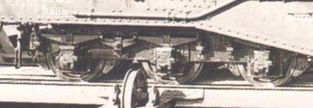

Dall'analisi di una foto di una SSE giratami da Max possiamo senz'altro dire che il forame - necessario per lo smontaggio del bilanciere delle sospensioni - era chiuso da un coperchio metallico. La definizione è poverissima, ma credo che lasci vedere bene i particolari:

Grazie per la foto! E' quella che vdi sopra e che ho girato a giuseppe che deve realizzare le boccole-balestre.

Ciao Bari S.Spirito, ho esaminato attentamente la foto e, mi sembra, che sia più un rinforzo (integrato nella fusione del supporto del bilanciere), dato che le forze in gioco nel punto in cui è fissato sono rilevanti, un po' come i parasala sul telaio della vaporiere (per fare un esempio che si avvicina).

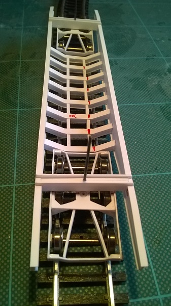

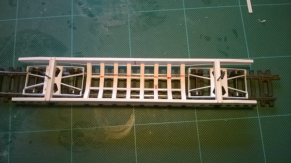

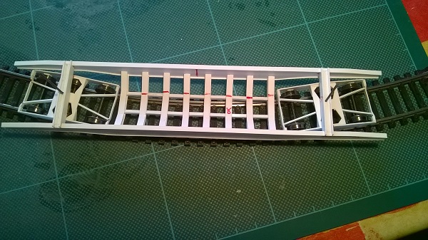

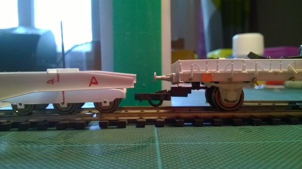

Con oggi dovrei terminare lo scheletro della culla, non sarà perfettamente in squadra, ma questo lo avevo già messo in conto.....in fin dei conti non vuole essere un modello perfetto ma una prova di fattibilità, cosa che faccio normalmente prima di passare a fare un modello con tutti i dettagli.
Cosa che dovrò poi studiare sarà il timone di allontanamento, perché non voglio dotare il carro di gancio realistico che obbligherebbe ad accoppiarlo permanentemente con altri due carri "scudo".
Appena finisco posto qualche immagine.
Mandi,max
 Oggetto del messaggio: Re: costruzione: Pvz 1925 (era carrello Pvf)
MessaggioInviato: venerdì 16 maggio 2014, 16:24
Messaggi: 1739
Località: udine collinare
ecco le foto.....purtroppo quel che sospettavo ed avevo simulato col cad è accaduto, nelle curve troppo strette il carrello cozza contro la struttura della culla (le prove le ho effetuate come sempre su raggio di curvatura R400, cosa che nei plastici modulari è difficile da tovare , ma che sul mio circuito domestico di prova si trova tranquillamente).
Problem risolto decentrando di un paio di millimetri il foro del carrello.
Cosi facendo il carro non ha nessun problema di inceppamenti.
Ora si passa a relizzare i terrazzini e le altre centine di rinforzo oltre ai panconi di testa.
passo successivo? Ovviamente la prova! quindi cercasi plastico in zona udine o eventuale futura manifestazione.....
a voi le foto, mandi, max

Ciao max, il taglio del plasticard è fatto manualmente o con il cuttingplotter?
Carlo
MessaggioInviato: venerdì 16 maggio 2014, 18:03
Messaggi: 1739
un po e un po....in pratica le fiancare le ho tagliate col plotter per comodità ma si possono fare anche a mano senza problemi, sono 2 fogli d 0,5 incollati a sandwitch con un bordino da 2,2 mm si pscd (abbrevviazione per comodità di plasticad) da 0.25.
L'ossatura sono pezzi di pscd 0.7 incollati a 3 per volta tagliati questi a plotter per aver l'accoppiamento migliore....ovviamente vanno poi tutti rifiniti a lima fine e carta abrasiva 800.
le "colonnine" che uniscono gli 8 elementi della culla son tagliate a mano con il metodo del calibro (dio se mi vedesse il mio proff!!), sono pezzi di pscd 0.5 incollati a coppie.
Ovviamente il lavoro di sagomare ed incollare a sandwitch si può evitare usando profili o sezioni di pscd gia fatti, ma le misure non corrispondono e quindi me li son fatti cosi.
Ora mancano i panconi e i terrazzini poca roba.
Direi che come carro è fattibilissimo farlo in plasticard perchè l'ossatura della culla lo irrobustisce non poco, e poi ci sono i montanti per i carrelli e 2 centine che possono essere messe in 3 posizioni differenti (@carlo, vedi il disegno che ti ho mandato), oltre ai terrazzini di testa che chiudono il tutto.
Una bella sfida che penso di aver superato.
Ovviamente come scritto all'inizio del post i carrelli che ora sono in pcsd devono essere fati in Otone fotoinciso per avere una miglior rigidità e per mantenere spessori accettabili, oltre a dover fotoincidere anche le ringhiere dei terrazzini che hanno quella classica forma delle carrozza BT......
Sperando di aver soddisfatto la curiosità di Carlo, e non solo spero di aver invogliato anche qulcuno a buttarsi nel mondo della costruzione integrale di rotabili.
Il mio motto è "ciò che non cè si fa".
mandi, max
