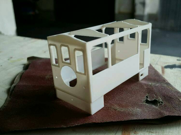

Con le nuove misure gentilmente concesse da Fabrizio Ferretti, ho corretto il progetto iniziale ed ecco il risultato:
corretto.jpg [ 41.22 KiB | Osservato 6257 volte ]
Oltre larghezza ed altezza, che sembravano di una scala 1/80 invece di 1/87, ho ridotto gli spessori del plasticard, con fronte retro e cornici da 0,5mm e fiancate da 0,75mm. Per il modello iniziale era stato usato tuttio da 1mm.
Appena seccato il collante passo alla fase cartatura e fissaggio tetto...

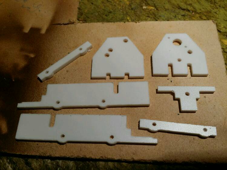

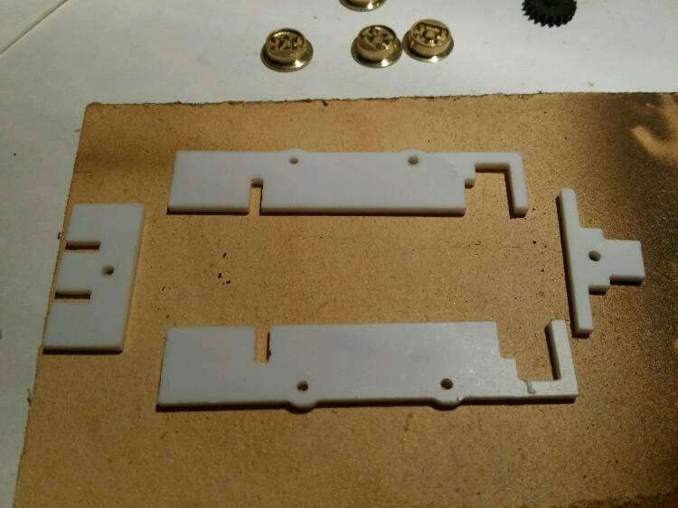

Voglio (volevo) utilizzare gli ingranaggi, le viti senza fine, assi e motore della 831 jouef che sono avanzati dall'elaborazione; ho disegnato un carter telaio, fresato in plasticard da 2 mm, montato e provato.
Dai test funzionava bene apparte il motore brutto e rumoroso, però è troppo veloce e dunque il progetto ha subito variazione.
Ho sostituito il motore con uno recuperato da un lettore cd ed ho inserito un ingranaggio che fa da riduttore anch'esso di recupero.
Ho già rifatto i disegni e spero in serata di avere il nuovo carter telaio pronto.
Vedremo poi se ci sono da fare correzioni...

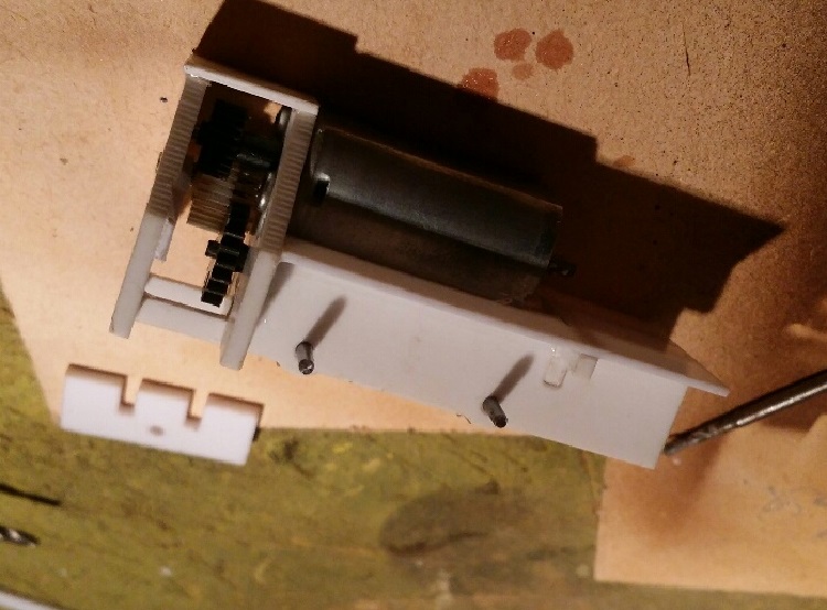

Ecco parte del carter telaio errato; gli ingranaggi sono quelli che resteranno anche sul nuovo progetto:
telaioerrato.jpg [ 42.04 KiB | Osservato 6098 volte ]

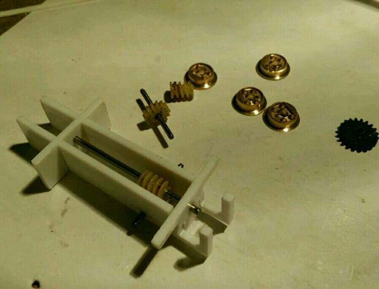

Vediamo se ho perso tempo; ecco la numero 2 ancora calda di utensile:
meccanica1.jpg [ 45.26 KiB | Osservato 6082 volte ]
Adesso visto che non piove me ne vado al mare; in serata la proviamo..

Sembrerebbe tutto Ok ed anche la velocità è quella che volevo; il rumore degli ingranaggi c'è perchè stanno girando a secco, ma quando sarà tutto finito verranno ingrassati a dovere e questo sarà attenuato.
Adesso in attesa di rimediare le boccole per calettare le ruote agli assi (Due le ho in avanzo del E326 lineamdel) completiamo tutto il resto.

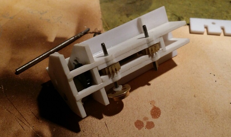

Ed ecco le foto della meccanica asemblata definitiva:
Meccanica 1 sotto.jpg [ 96.7 KiB | Osservato 6006 volte ]
Meccanica 1 sopra.jpg [ 116.76 KiB | Osservato 6006 volte ]

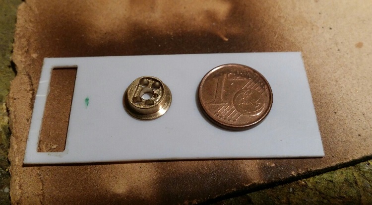

Ed ecco una prova di costruzione delle ruote:
Le mie ruote.jpg [ 103.35 KiB | Osservato 6006 volte ]
Questo è solo un test di costruzione, poi vedrò se montarle e fare i bilellismi oppure no...
