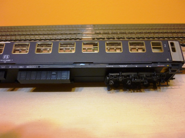

Ciao a tutti,
posto un avanzamento dei lavori.. :wink:

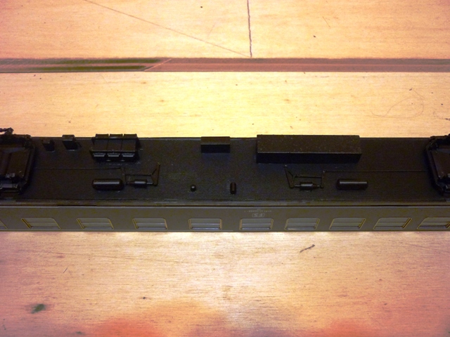

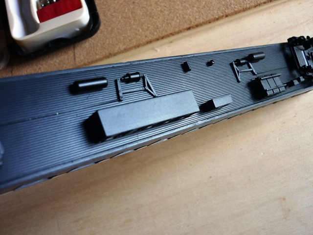

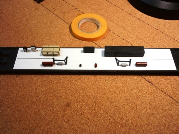

Tolte tutte le apparecchiature tedesche, considerate le fessure che si erano create ho preferito levigare completamente il fondo e su questo ho incollato una lastrina di plasticard inciso a doghe Evergreen da 0,5 mm di spessore.
Su questa ho collocato le nuove apparecchiature di foggia italiana, le casse batterie sono un clone in resina delle RR, il pezzo centrale è un aggiuntivo, sempre RR, che mi è avanzato dal bagagliaio MDVE, le casse REC e tutto il resto sono invece degli aggiuntivi Acme, i cilindri freno vengono dal TTMkit delle cisternine, i serbatoi da modelli Os.Kar, la tiranteria dei freni è un adattamento di quella originale Roco a cui è stato aggiunto il tirante in acciaio armonico.
P1040707.JPG [ 213.81 KiB | Osservato 10174 volte ]
Una volta passato di nero opaco ad aerografo diciamo che il sottocassa è adesso molto simile a quello delle X italiane e fa la sua porca figura.... :)
P1040713.JPG [ 170.01 KiB | Osservato 10174 volte ]

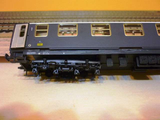

spianati i cerchietti a lato delle porte e in attesa che queste siano pitturate in grigio ardesia, ho intanto ridipinto in nero le guarnizioni ai loro lati ed è stato invertita la posizione del generatore; anche i carrelli sono stati dipinti in nero e il loro aspetto plasticoso.... ora non c'è più! :wink:
P1040710.JPG [ 155.86 KiB | Osservato 10174 volte ]
P1040711.JPG [ 153 KiB | Osservato 10174 volte ]

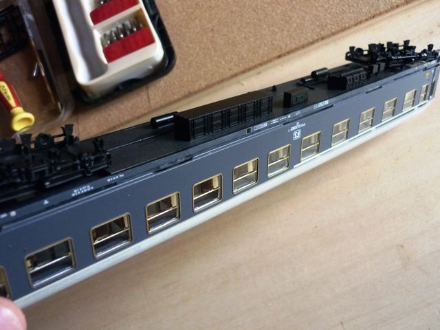

Infine il tetto, sono stati stuccati i ritiri della plastica in corrispondenza degli incastri e ho iniziato a scartavetrare per togliere l'aspetto rugoso della plastica, è già visibile la differenza di finitura fra la parte in basso rispetto agli aeratori e la parte in alto, ancora allo stato originale...
P1040715.JPG [ 125.66 KiB | Osservato 10174 volte ]
Alla prossima,
Mario

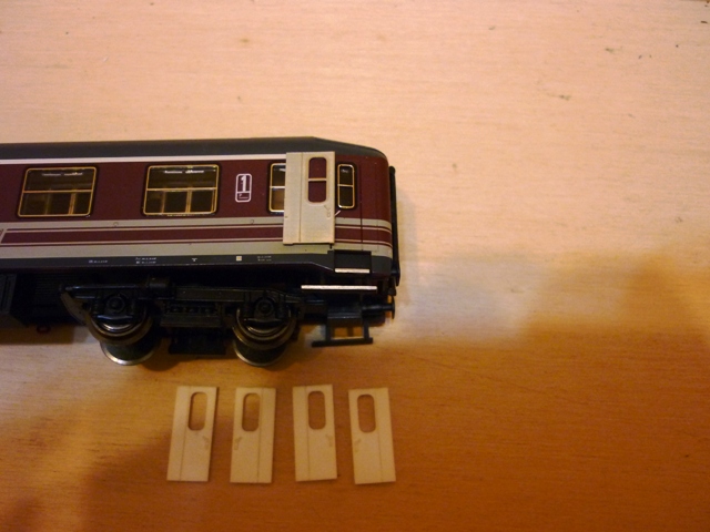

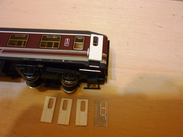

E prima di optare per le porte Mdf avevo pensato anch'io di realizzare una carrozza con le nuove porte in lega leggera ma, anzichè clonare tutte le testate, avevo fatto clonare le sole porte delle X RR, stesso risultato finale con un lavoro sicuramente meno invasivo.
Adesso penso che le utilizzerò sulle Y di Acme, asportando le originali (che hanno i finestrini un pò stretti, secondo me, posto una foto per confronto con quelle di Mdf)...

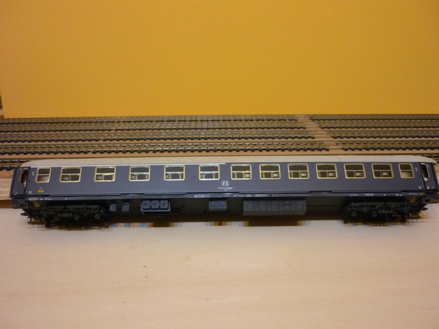

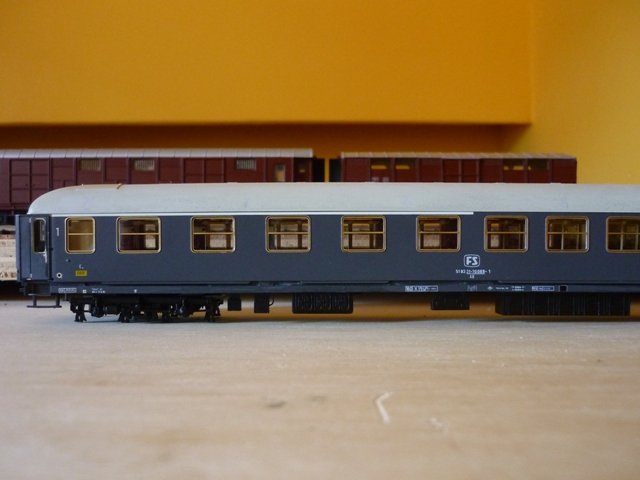

Posto delle nuove foto della X fatte finalmente con un pò di luce naturale...
P1040720.JPG [ 164.77 KiB | Osservato 10081 volte ]
P1040721.JPG [ 167.42 KiB | Osservato 10081 volte ]
P1040723.JPG [ 128.09 KiB | Osservato 10081 volte ]
P1040724.JPG [ 137.4 KiB | Osservato 10081 volte ]

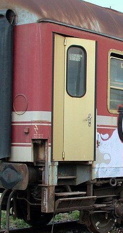

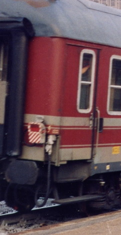

Come ti dicevo il modello Roco ha le porte di lamiera:
porta_acciaio.JPG [ 29.64 KiB | Osservato 9586 volte ]
oltretutto prive delle caratteristiche cornici dei finestrini e, su alcuni modelli, colorate d'oro a voler imitare le porte in lega leggera che però in realtà sono di forma differente. Pertanto come puoi vedere anche dal bel lavoro di Mario Li Vigni poco sopra anche per mantenere le porte d'acciaio occorre qualche miglioria!
Nel tuo caso però, volendo ambientare la carrozza negli anni '90 inoltrati, sarebbe più opportuno sostituire le porte con quelle in lega leggera come venne fatto al vero sulla quasi totalità di queste vetture nei primi anni '90:
porta_lega.JPG [ 42.61 KiB | Osservato 9586 volte ]
Per fare questo ci sono diversi sistemi:
- Procurare delle porte Rivarossi da applicare al posto di quelle Roco (dopo aver tagliato dalla cassa le porte originali)
- Clonare in resina delle porte Rivarossi e procedere come sopra
- Sostituire le testate con testate Rivarossi o cloni in resina di esse come avevo fatto io (http://www.dtfcrew.net/treni/modellismo ... 078111.htm)
- Applicare sulle porte esistenti le porte in lega realizzate in fotoincisione da diversi artigiani (soluzione più semplice)
Per il resto le modifiche da farsi sono le stesse fatte da Mario Li Vigni sul suo modello.
