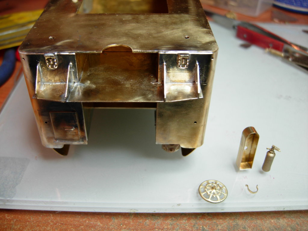

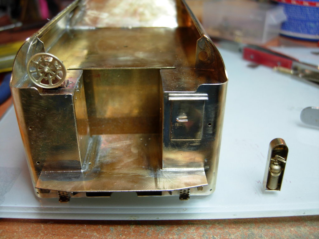

Piccolo aggiornamento; nel pochissimo tempo a disposizione, sto iniziando a completare la parte anteriore del tender. Montato il supporto del freno a mano,le staffe di fissaggio della cassa col telaio e la pedana. Ho preparato anche il supporto dell'estintore e la piccola staffa di fermo del medesimo. Estintore e volantino del freno a mano li incollerò a verniciatura fatta, cosi come altri particolari minuti , difficilmente mascherabili essendo di colore diverso dalle superfici attigue.
DSCN0093 (FILEminimizer).JPG [ 122.61 KiB | Osservato 5014 volte ]
DSCN0094 (FILEminimizer).JPG [ 110.77 KiB | Osservato 5014 volte ]

Fantastico! sono alle prese con il disegno delle fotoincisioni in ottone per un carro P Fs Italia in H0 e la tentazione di fare le sponde realmente ribaltabili é grande, mi fai venire voglia di realizzarlo in scala 0…
Che saldatore usi per scaldare una massa così importante come quella del tender?

Per saldare uso una stazione di saldatura della Weller da 80w che uso con stagno in filo e flussante e un indispensabile saldatore stilo a gas che uso col Castolin.

Ciao Andrea il Castolin è una lega per le brasature leggere in pasta, che uso abitualmente con il saldatore a gas. Quest'ultimo lo uso su fusioni oppure su lamierini di grandi dimensioni e di spessori sopra 0.6 mm.
In H0 puoi usarlo ma dipende cosa devi fare. Personalmente in H0 ho usato il castolin solo per poche fusioni, dato che con il mio saldatore non ho mai avuto problemi di saldatura.
Per la pulizia dello stagno in eccesso, dopo aver tolto i residui di flussante, uso le spazzoline di metallo montate sul trapanino; terminato il tutto poi la sabbiatura permette di pulire completamente il modello.

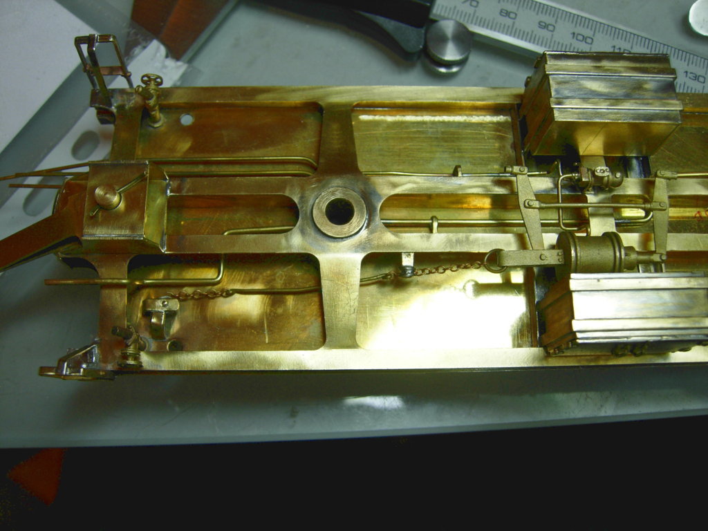

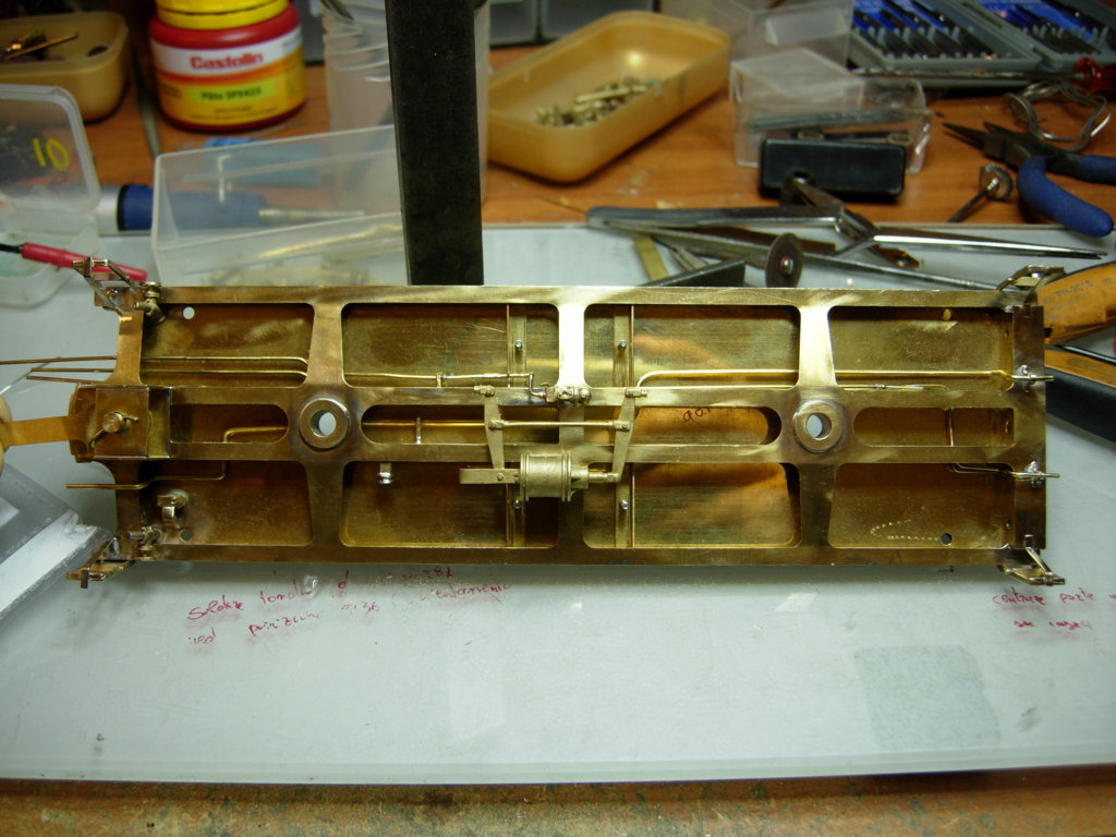

Il telaio del tender è in fase di completamento. Ho preparato il comando del freno a mano costituito da un tirante, 2 pezzi di catena e 2 pulegge di guida. Le 2 casse attrezzi, sono smontabili dal telaio per facilitare la verniciatura
DSCN0104 (FILEminimizer).JPG [ 126.2 KiB | Osservato 5012 volte ]

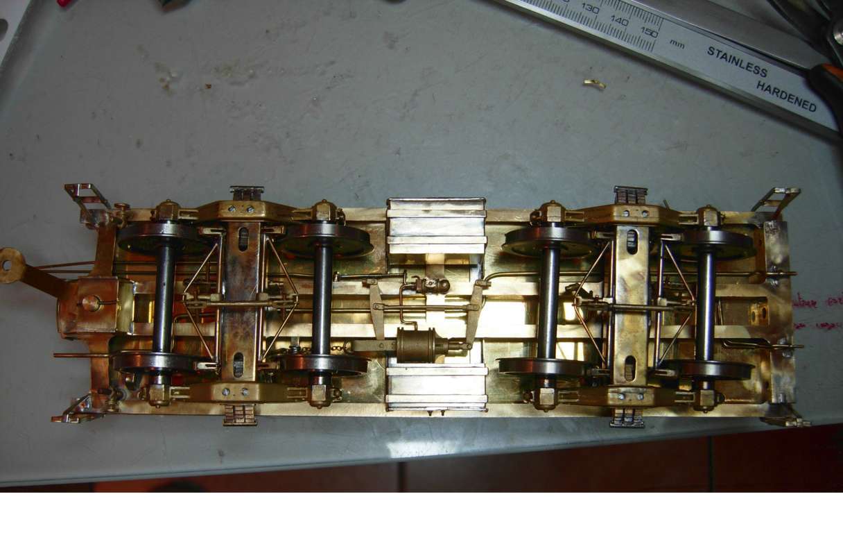

Prova di montaggio dei carrelli al telaio. Mancano gli attacchi delle condotte dell'aria e del vapore che salderò assieme a quelle della locomotiva per avere la posizione esatta e, appena riuscirò a trovarle, collegherò le estremità del cilindro freni con i carrelli tramite 2 molle a trazione, per simulare il tirante di attacco vero. La traversa di testa posteriore con respingenti e attacchi vari è un pezzo a se, smontabile, in fase di preparazione.
DSCN0105 (FILEminimizer).JPG [ 78.78 KiB | Osservato 5012 volte ]
La parte superiore del telaio quasi pronta per ospitare la cassa
DSCN0107 (FILEminimizer).JPG [ 113.44 KiB | Osservato 5012 volte ]
Ultima modifica di Stefano il lunedì 24 agosto 2020, 8:49, modificato 1 volta in totale.

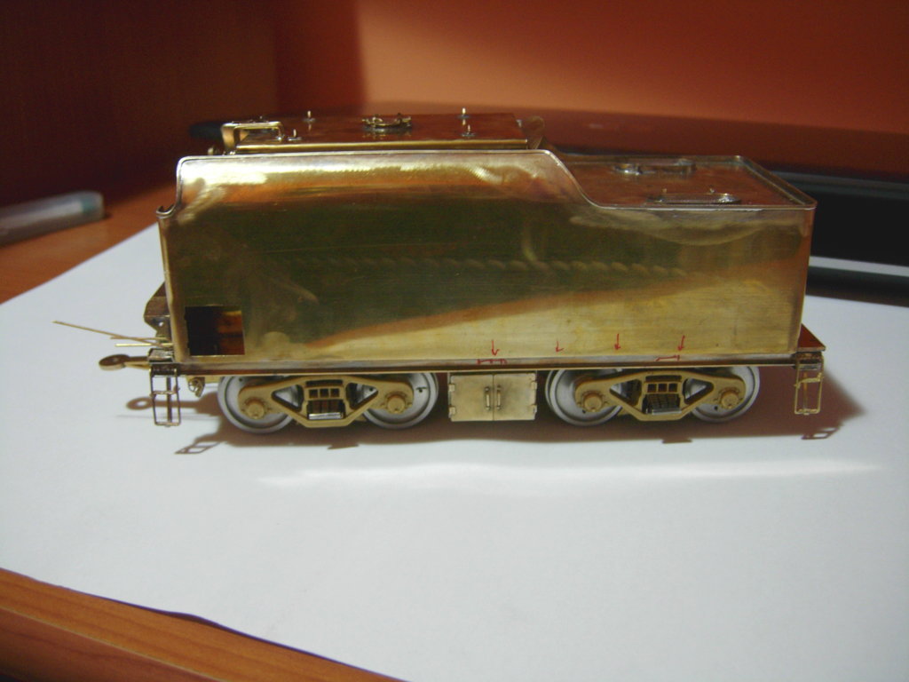

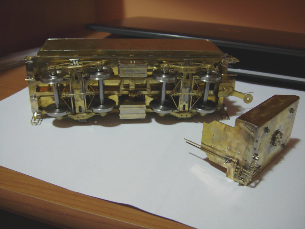

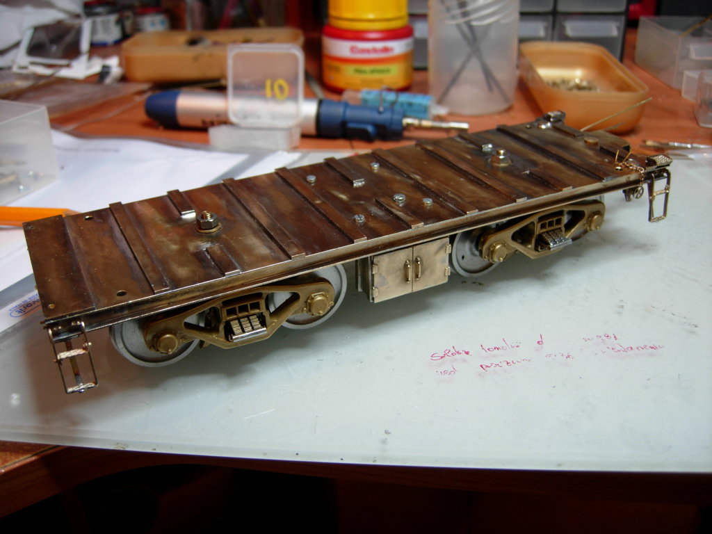

Ecco il complessivo del tender ad un primo montaggio di prova. Devo fare alcune operazioni di aggiustaggio tra cassa e carrelli, magari interponendo una molla tra il perno dei carrelli e la sede degli stessi nel telaio, ed eliminare un po' di aria tra il telaio e la cassa del tender.
DSCN0115 (FILEminimizer).JPG [ 84.37 KiB | Osservato 5012 volte ]
La riproduzione del cassone dell'olio combustibile è solo appoggiata, è comunque un particolare che andrà avvitato alla cassa.
DSCN0117 (FILEminimizer).JPG [ 90.57 KiB | Osservato 5012 volte ]
Per ora col tender mi fermo qui. Ho bisogno di alcuni riferimenti che solo la locomotiva mi può dare, e che all'inizio di questo lavoro non pensavo di aver bisogno, come ad esempio le varie tubature di attacco loco-tender, la posizione degli sportelli laterali, l'altezza esatta del pavimento della cabina della locomotiva, etc...

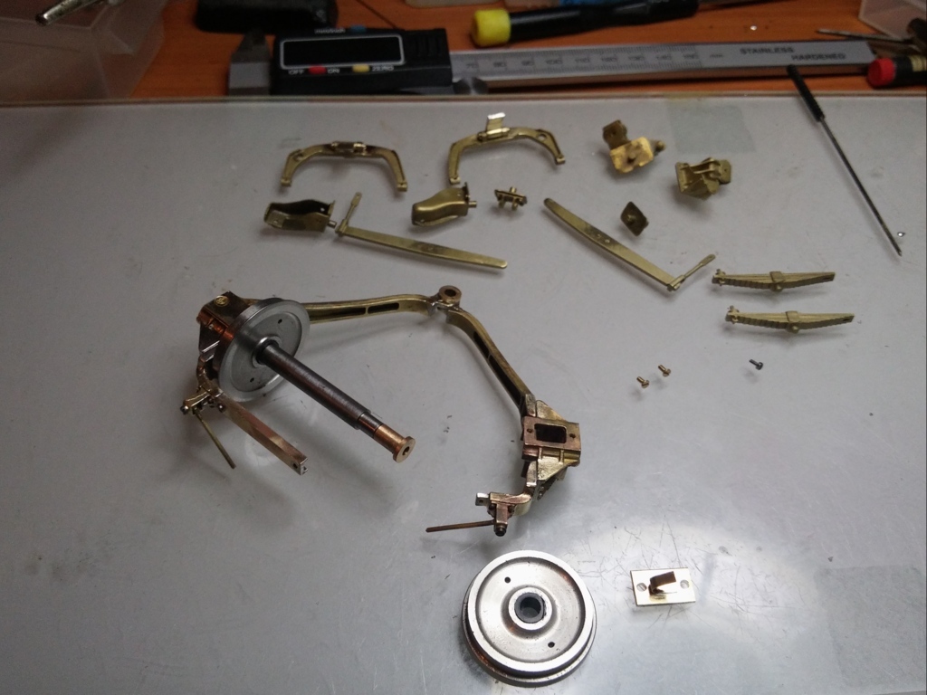

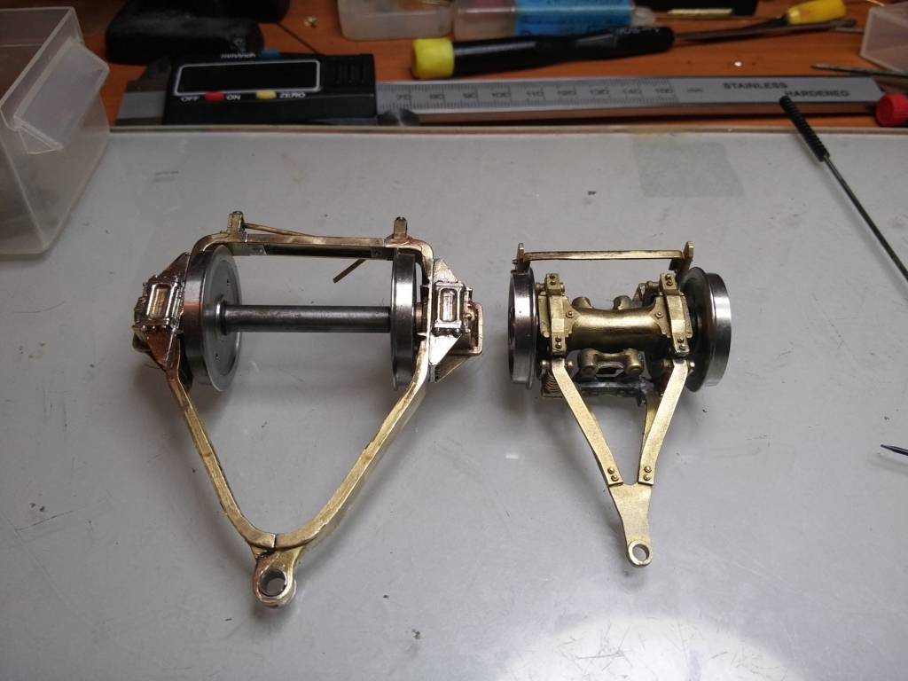

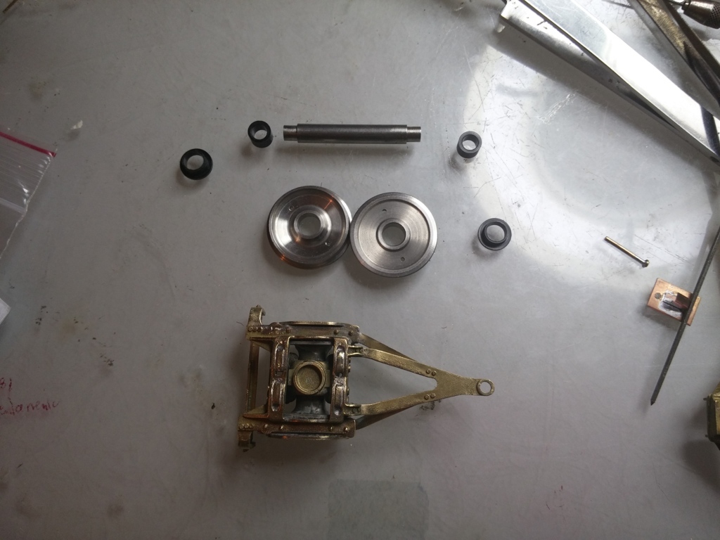

Inizia la costruzione della locomotiva con il carrello anteriore, abbastanza semplice nella realizzazione.
20150109_173124 (FILEminimizer).jpg [ 222.99 KiB | Osservato 5012 volte ]
20150109_172932 (FILEminimizer).jpg [ 228.98 KiB | Osservato 5012 volte ]
La sala e le boccole in derlin verranno montate in maniera definitiva dopo la verniciatura. A telaio ultimato farò una verifica per controllare il funzionamento montando provvisoriamente le ruote sia sul carrello anteriore sia sul biessel posteriore, che ora inizierò a montare

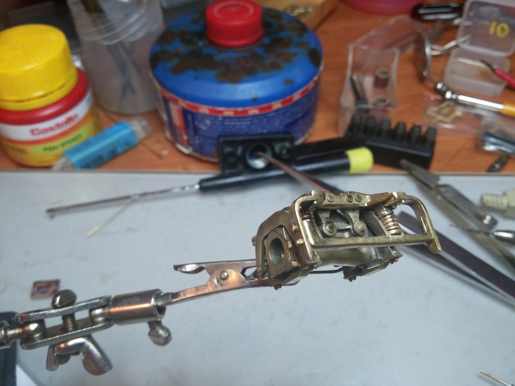

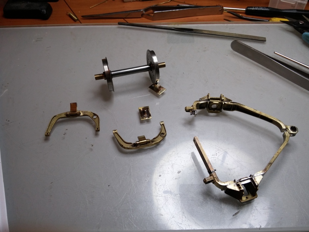

Il telaio del biessel tipo Cole è terminato. Particolare la costruzione. Il telaio è apribile e articolato in corrispondenza del perno di rotazione ; in questo modo è possibile inserire la sala con le 2 boccole. Le boccole sono molleggiate grazie a 2 piastrine dotate, internamente, di una molla.
Sul telaio dovrò poi montare il complessivo di biellette e balestre che al vero trasmettono parte del peso della locomotiva al biessel.
20150118_180605 (FILEminimizer).jpg [ 236.95 KiB | Osservato 5012 volte ]
20150118_181103 (FILEminimizer).jpg [ 239.46 KiB | Osservato 5012 volte ]
