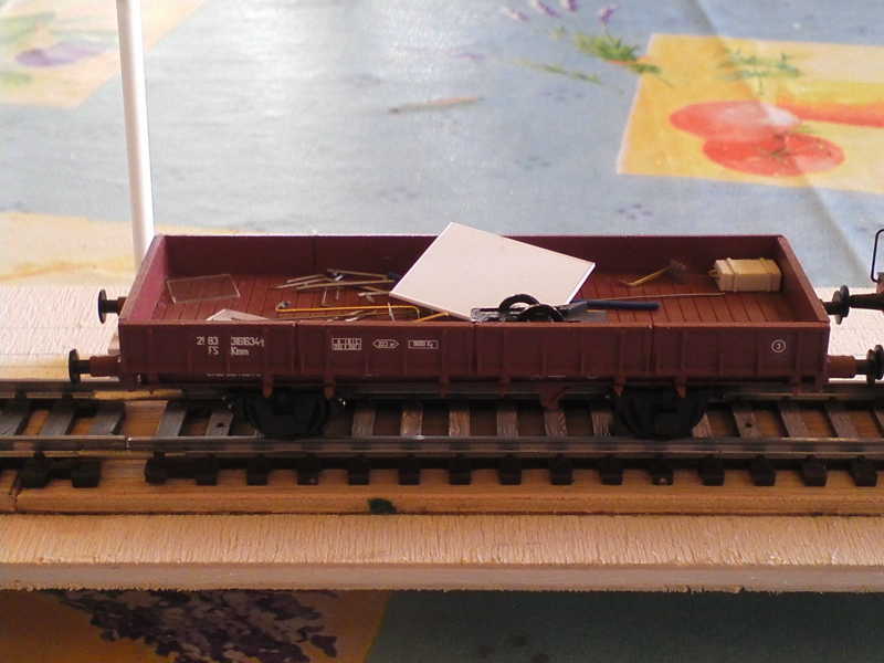

Proprio sull'esempio della sua elaborazione e dell'articolo che ho citato è nato questo, con qualche piccola ulteriore modifica rispetto all'originale. Mancano ancora i ceppi dei freni, una buona verniciatura e ovviamente le scritte coerenti con la tipologia del carro.

Chicco, complimenti per il lavoro di elaborazione del carro Lima: sembra davvero un'altro modello.
Bello anche il carro L; per curiosità, il telaio accanto per quale carro è?
Buon Lavoro.
Alex

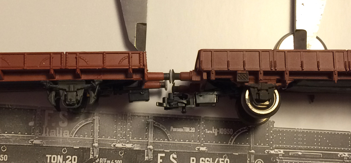

Bene (anzi... male :( ),
visto che dalla foto del carro 1942 al vero postata da Giuseppe si evince che la lunghezza fuori respingenti è di 10,10 m che in 1/87 fanno 11,6 cm, considerato che due respingenti in scala misurano 14 mm. (2 X 7), la cassa del carro dovrebbe essere lunga 10,2 cm (11,6 - 1,4) invece dei 9,1 cm del modello, il che significa che mancano all'appello ben 11 mm.... :shock:
Altezza delle spondine a parte che si potrebbe al limite ridurre, resta dunque il fatto che la lunghezza della cassa risulta così in scala 1/97,5....
Troppa differenza :shock: ... passo! :cry: :cry:

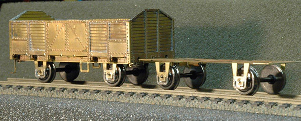

Realizzare un carro tutto in ottone non é una passeggiata, richiede decine di ore di lavoro al CAD, ed anche ammettendo di arrivare subito ad una lastrina perfetta, cosa che, tuttavia, non succede nemmeno ai grandi del modellismo in ottone, poi ci vogliono molte ore di lavoro anche per il montaggio e la verniciatura. Per esempio il carro Ltm é composto da una settantina di pezzi in fotoincisione, cui si devono aggiungere tutte le fusioni di respingenti, boccole e balestre, la trazione continua con la molla a bovolo, gli assali, i ganci realistici…
In questo caso anche il sottocassa é tutto realisticamente riprodotto, e da notare che non ci sono i freni (assenti al vero), che complicano e di molto la realizzazione del modello.

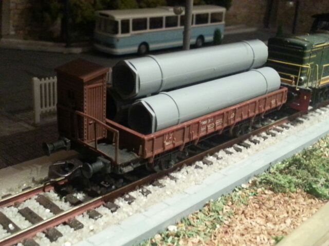

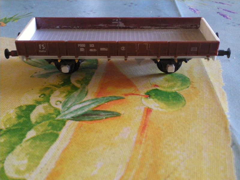

Il mio carro P Lima rielaborato una volta finito.
IMGA0054 (2).JPG [ 53.19 KiB | Osservato 11935 volte ]

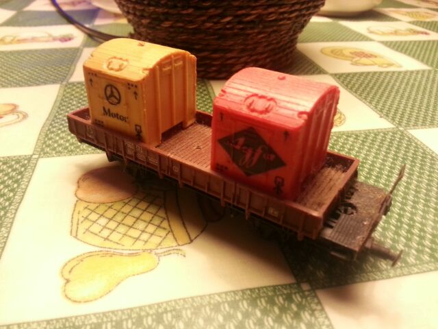

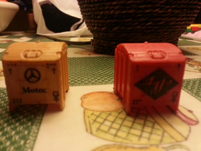

Ho fatto un restauro conservativo di questo qua sotto...
IMG_2015012255990.jpg [ 51.21 KiB | Osservato 11846 volte ]
e per ora l'ho caricato così
IMG_2015012359891.jpg [ 51.27 KiB | Osservato 11846 volte ]
ma volendo usare questi aggeggi, fino a che epoca sono durati?
IMG_2015012245508.jpg [ 41.18 KiB | Osservato 11846 volte ]
IMG_2015012233755.jpg [ 51.27 KiB | Osservato 11846 volte ]

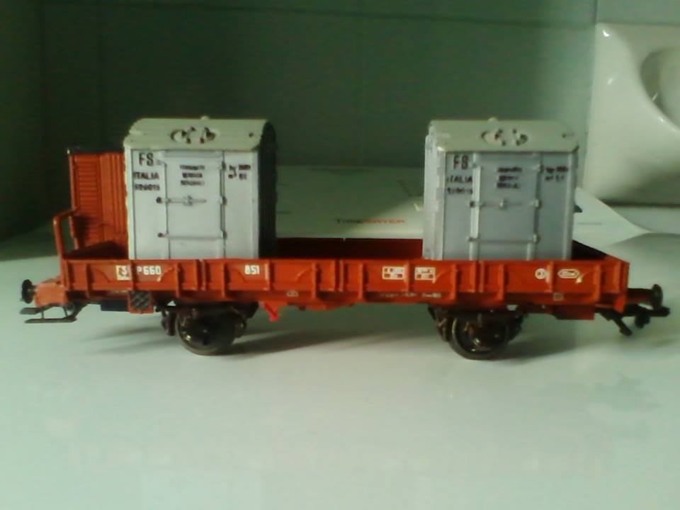

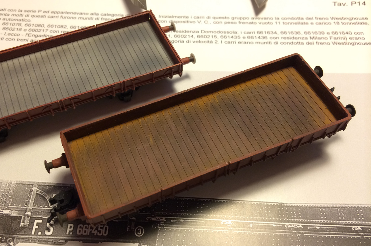

Il mio l'ho "allestito" così:
Tipo P con casse mobili.jpg [ 38.93 KiB | Osservato 11708 volte ]
Ma ho usato il P della TTm in kit, tutt'altra cosa.
