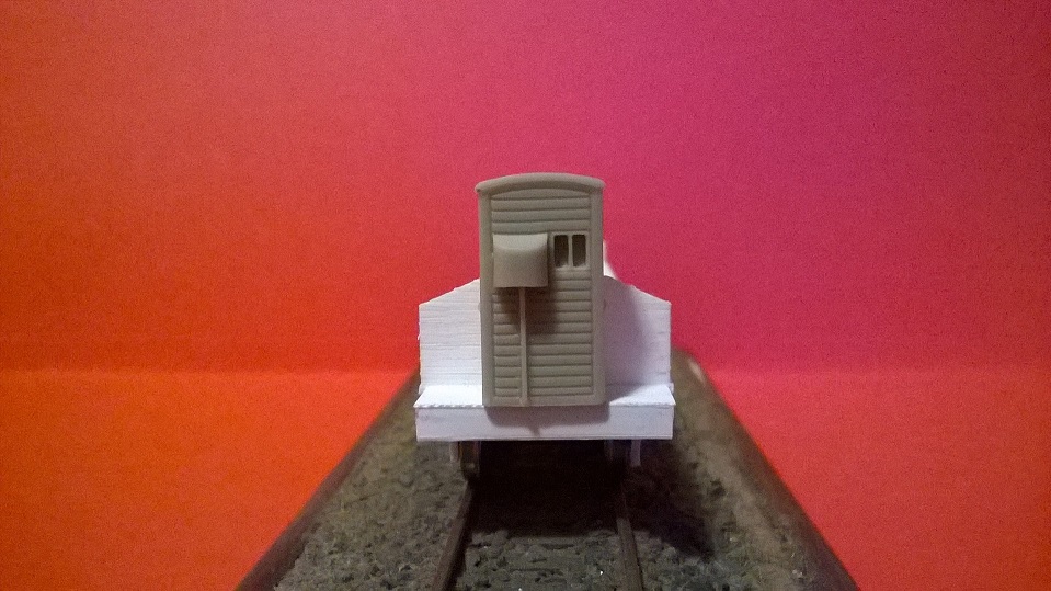

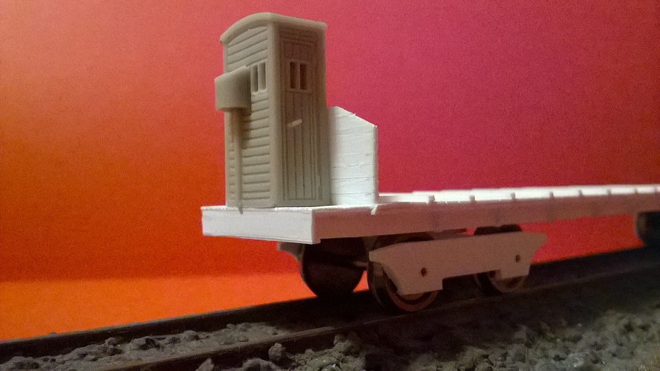

sgarfando qua e la ho trovato una garitta che va giusto giusto a pennello!
WP_20141220_005.jpg [ 226.18 KiB | Osservato 7290 volte ]
WP_20141220_006.jpg [ 214.15 KiB | Osservato 7290 volte ]
WP_20141220_004.jpg [ 216.53 KiB | Osservato 7290 volte ]
WP_20141220_003.jpg [ 208.29 KiB | Osservato 7290 volte ]

Fai la versione d'origine a quanto vedo. Nel corso degli anni questi carri hanno ricevuto la modifica della sponda lato terrazzino, resa perfettamente diritta, e il cambio garitta con l'adozione di quella classica con tetto spiovente. Per differenziare i modelli che fai potresti farne uno con queste caratteristiche.

Negli anni hanno avuto varie modifiche, non solo quelle.....ma il bello é farli tutti diversi.
Prima di realizzarne altri però devo prima risolvere il problema dei timoni.....fatto quello posso farne quanti ne voglio, anche perché avrei in mente un uso un po particolare.
Ma questa è un'altra storia.
Ho messo quella garitta per prova, l'idea è di farne una aperta come avevo fatto per L1929.....ma ora non ho tempo, questo lo faccio a tempo perso.

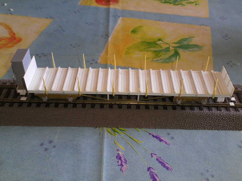

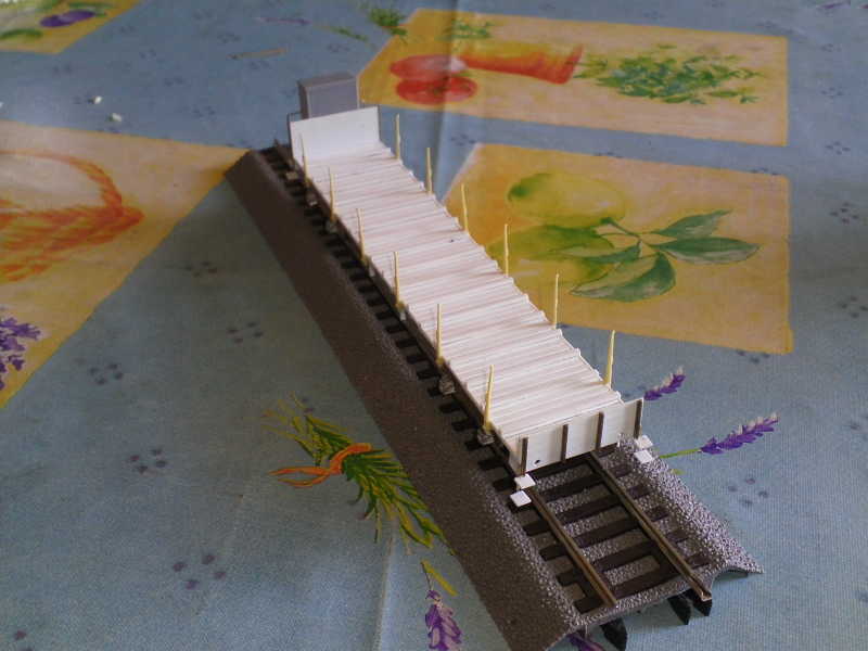

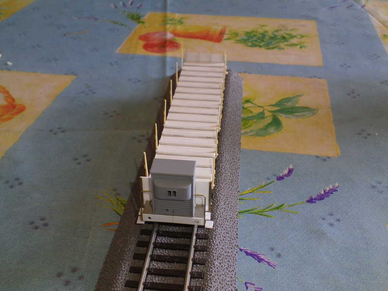

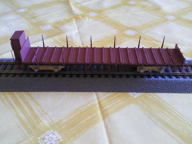

Qualche foto del mio modello, realizzato nella versione di fine carriera, con garitta e parete posteriore modificata.
Pianale fatto con il solito plasticard rigato dello spessore di 1 mm, stanti in resina della G&G Rail e garitta TTM Kit; i carrelli in fotoincisione e relative boccole in metallo bianco, sono dovuti alla cortesia dell'amico Guido Brenna.

bello! ottimi gli stanti G&G devo farci un pensierino!
vernicialo e fara un figurone!
bel lavoro alex
 Oggetto del messaggio: Re: Costruzione: Poz 1906-1919
MessaggioInviato: mercoledì 25 febbraio 2015, 21:51
Nome: Alessio Andreacchio
Messaggi: 1968
Grazie!
Gli stanti hanno codice 010.
Alex

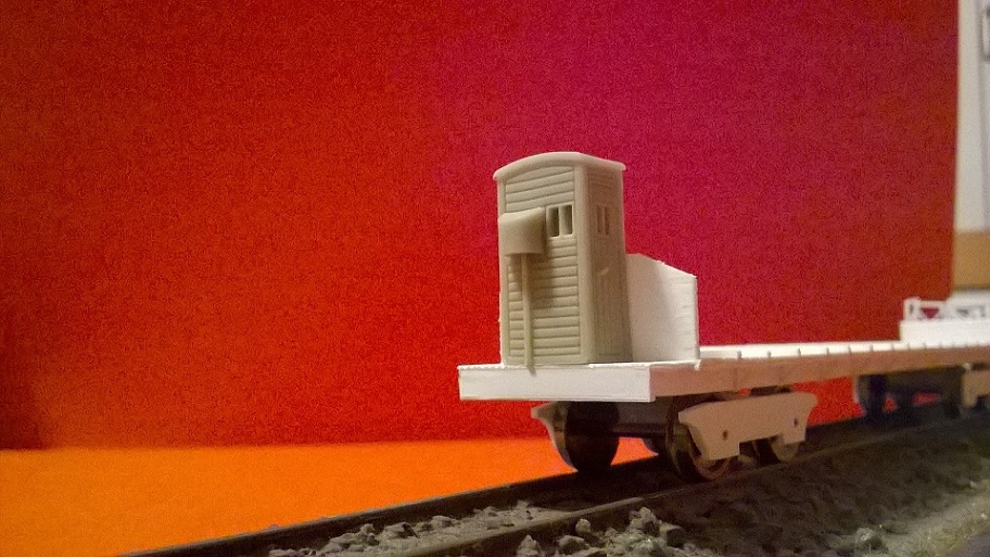

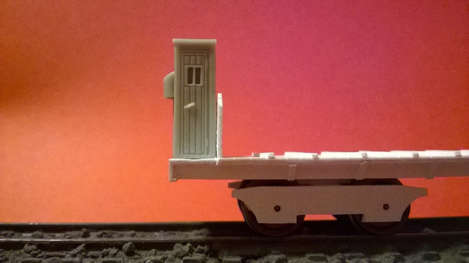

Una foto fatta al volo del modello, dopo una prima parziale verniciatura.

Bene direi! Fai i carrelli neri e sei aposto!
Una cosa pero, sei sicuro.sulle dimensioni della garitta? Mi pare tanto grande!
Mandi, max
MessaggioInviato: lunedì 13 aprile 2015, 19:27
Messaggi: 1968
Grazie dei complimenti.
La garitta è quella originale dei TTm Kit della cisterna piccola. Non l'ho toccata per variarne le dimensioni.
Alex

Le parti più lunghe da fare sono state incollare il bordino laterale e fare i travetti di rinforzo, oltre ovviamente alla verniciatura.
