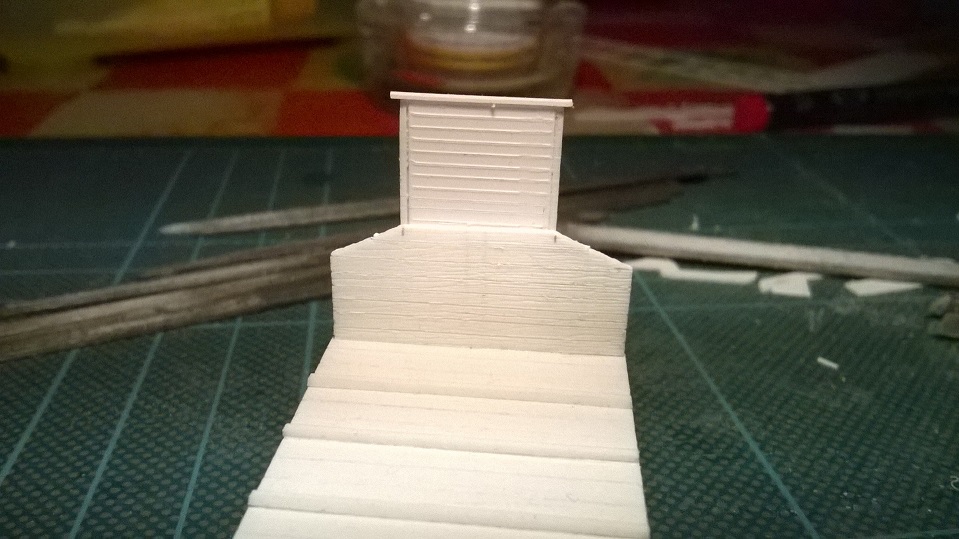

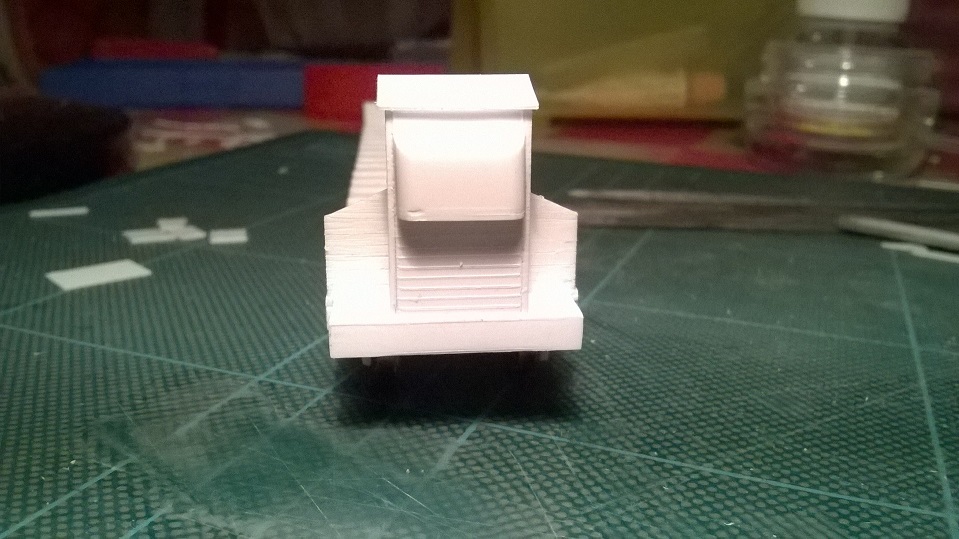

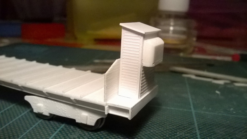

aggiornamento.....fatto la garitta
WP_20150115_009.jpg [ 198.88 KiB | Osservato 4592 volte ]
WP_20150115_008.jpg [ 194.4 KiB | Osservato 4592 volte ]
WP_20150115_007.jpg [ 200.93 KiB | Osservato 4592 volte ]

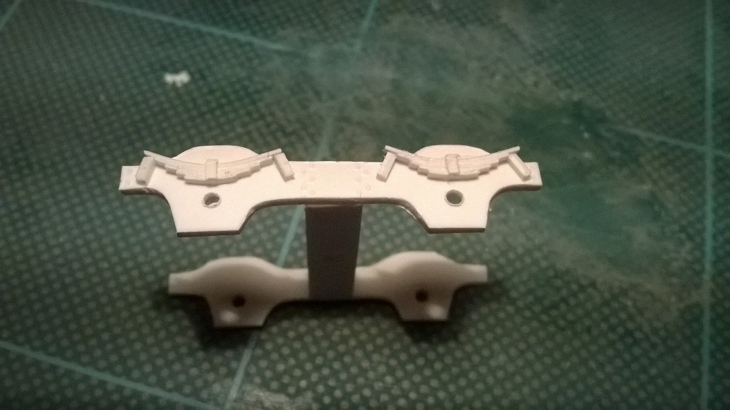

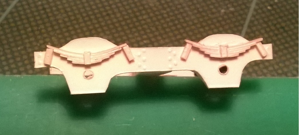

ho provato a fare le molle hai carrelli Arbel o Rf che siano.....mancano ancora le boccole ma le molle con gli alamari mi sembra rendano meglio l'idea dei precedenti.
a voi commenti e critiche
mandi, max
WP_20150116_003.jpg [ 154.33 KiB | Osservato 4539 volte ]
WP_20150116_002.jpg [ 216.46 KiB | Osservato 4539 volte ]

Ottimi lavori come sempre, l'aggiunta del plotter (di cui sono anch'io un soddisfatto possessore!!) rende il tutto molto professionale.
Una domanda: la venatura del legno nella sponda di testa addossata alla garitta è fatta usando un retino con le venature del legno messo nel disegno al CAD o l'hai fatta a mano dopo?
Una mia perplessità, ma non voglio certo metterti in preoccupazione: come si comportano le boccole in solo plasticard alla rotazione delle punte coniche degli assi durante la marcia dei convogli? Non si deformano?
Alessandro

Non voglio sostituirmi a Max, ma per le boccole si possono utilizzare quelle Romford in ottone (qui con i parasala TTM) ed il problema è risolto:
Massimo

HaCiao Alessandro, grazie per i complimenti, ma come sai il plotter velocizza il lavoro anche se ne richiede uno prima più lungo che è il disegno a cad (utile anche senza plotter) e la divisione delle singole parti.
Ma veniamo alle tue curiosità e perplessità.
Effetto legno: Non ho ancora provato a verniciato ad aerografo ma l'effetto visivo ottenuto a nudo mi appaga molto, penso di aver ottenuto un buon risultato nel simulare sia la renatura del legno che la travatura del piano, ho provato ad imitare anche alcuni "colpi" sulle assi......come: La prima con spazzola di metallo, la seconda con la punta del cutter piantata alla "brutti cane" nel tavolato, premetto che non cercavo l'effetto carro demolendo da tronchino ma una usura marcata che soprattutto su alcuni carri che erano particolarmente maltrattati come i poz ci sta tutta.
Carrelli tutti in plasticard: Come giustamente dice il mio omonimo che mi ha preceduto nel risponderti, esistono le sedi coniche che vanno benissimo!
Ora non ne ho a disposizione e devo procurarmele ma posso garantirti che i carrelli tutto fanno tranne che allargarsi, anzi nel caso del carrello P che non ha trave anteriore questo tende a chiudersi verso l'interno ( piccolo trucco dono le incisioni praticate dietro alla fiancata prima di incollarle).
Nel caso dei carrelli come quelli del Pvz 7696003 il carrello ha un passo maggiore ma sarà poi chiuso alle estremità, coai come quando feci il Pvf...carrello a tre assi.
Per l'usura, be per ora non hanno girato molto se non come circuito di prova, ovvio che se restan cosi nessuno gli toglie una punta di grasso paraffinato!
Sperando di averti dato dei consigli/soluzioni utili ti saluto e aspetto i lavori del tuo plotter, mi da che i potrebbe creare una piccola comunità di plotteristi con consigli e trucchi sull'uso e sui lavori fatti.
Mandi,max
