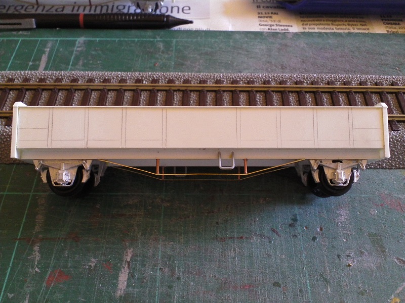

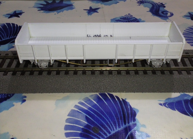

Nuovo arrivo: Carro LL 1956.
Il carro, al vero, è stato ottenuto dalla fusione di alcuni lotti di carri L 1924-1926 a cassa metallica.
Come al solito per la costruzione ho utilizzato plasticard da 1 mm per le 4 pareti e da 1 mm rigato per il pianale; profilati a C da 3,2 mm per i longheroni del telaio, mentre i rinforzi sono formati da tubetto in rame da 1mm di diametro e ritaglio in ottone da 0,2x1 mm
IMGA0013.JPG [ 198.82 KiB | Osservato 13508 volte ]

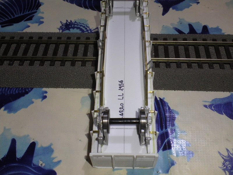

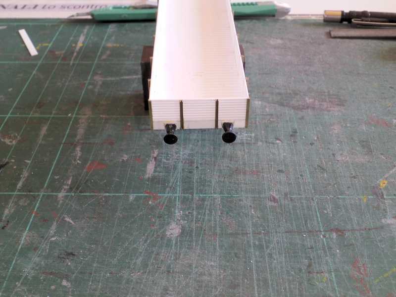

Completato il montaggio del carro.
Sono stati applicati i vari coprigiunti a T, sia sulle fiancate sia sulle testate, utilizzando un profilato in plastica da 1,2x1,2 disponibile nel catalogo della Plastruct; con del plasticard da 0,13 mm di spessore, chiodato con apposito utensile, sono state realizzate tute le placche chiodate presenti sul carro.
Infine, sono stati riprodotti i rinforzi nel sottocassa, usando come di consueto del lamierino d'ottone da 0,2 mm di spessore piegato e tagliato a misura.
Gli assi da 10,5 mm di diametro in plastica, sono stati rimpiazzati con analoghi in metallo reperiti presso il catalogo della Safer.
IMGA0005.JPG [ 162.1 KiB | Osservato 13217 volte ]

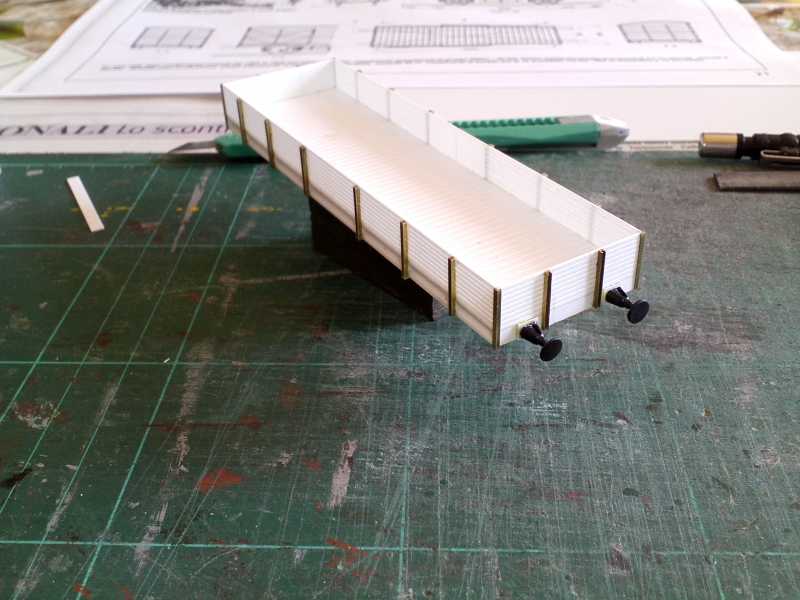

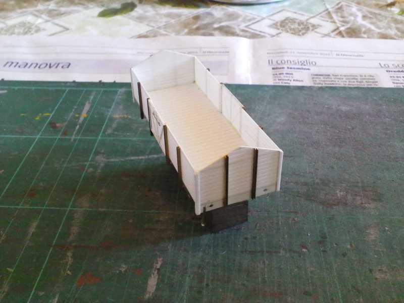

Facendo la medesima operazione eseguita al vero, ho impostato il carro LLk 1959, adibito al trasporto coke. Esemplare unico, deriva dalla trasformazione di un carro LL 1956, con l'adozione di botole per lo scarico ed una particolare intelaiatura a rete. Il carro ha circolato fino al 1985, ricevendo anche la marcatura UIC.
Nelle foto, il work in progress.
IMGA0019 (2).JPG [ 205.15 KiB | Osservato 13173 volte ]
IMGA0022 (2).JPG [ 196.42 KiB | Osservato 13173 volte ]

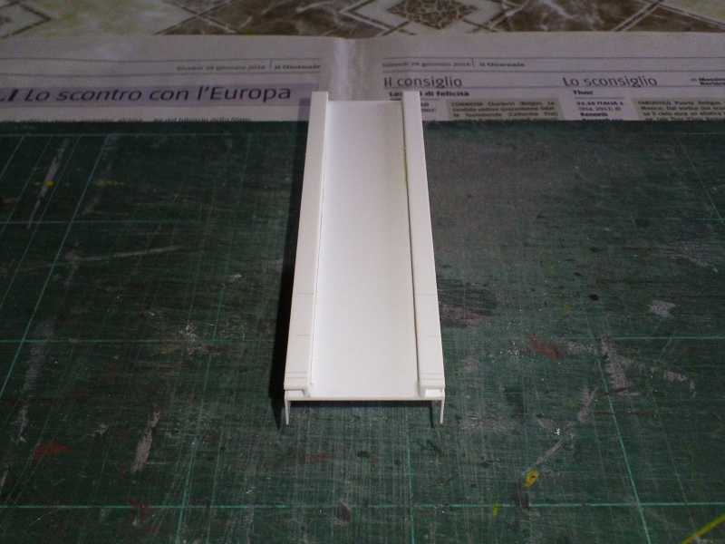

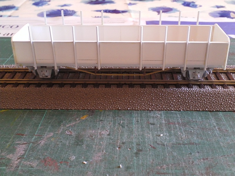

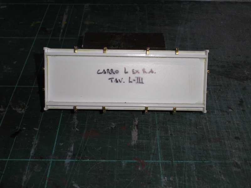

Prosegue il lavoro sulla costruzione dei carri L.
Sfruttando sempre il plasticard rigato, ecco il carro L ex RA 424 589, corrispondente alla tavola L-III del libro di Leone.
I coprigiunti sono in profilato di ottone a U da 1x1 mm.
IMGA0010.JPG [ 53.15 KiB | Osservato 12422 volte ]
Che sono stati collegati ai longheroni del telaio con strisce di ottone da 0,2x1 mm ritagliate da un foglio piano e piegate alla bisogna.
Sottocassa.jpg [ 39.61 KiB | Osservato 12422 volte ]

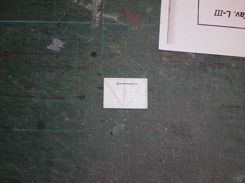

il portellone centrale è realizzato sempre con plasticard rigato, listelli da 0,25x0,5 mm e filo d'acciaio da 0,3 mm di diametro (per il fermo)
Porta.jpg [ 51.36 KiB | Osservato 12422 volte ]

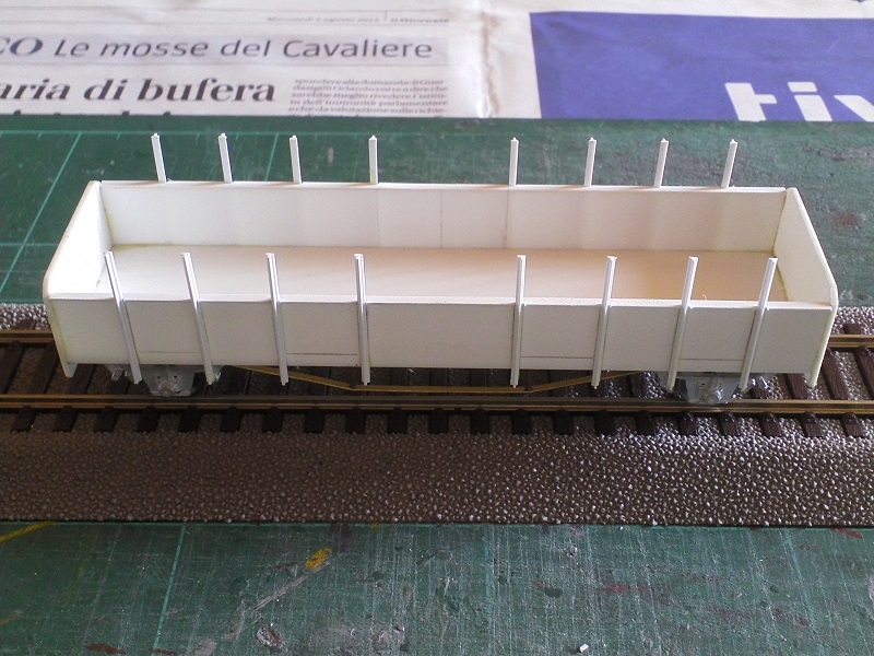

Il carro quasi alla fine delle lavorazioni, con il supporto per il predellino dei manovratori, realizzato con striscia d'ottone da 0,2x0,5 mm (ritagliata con lo stesso metodo precedente) e piegata secondo disegno.
Montaggio.jpg [ 47.45 KiB | Osservato 12422 volte ]

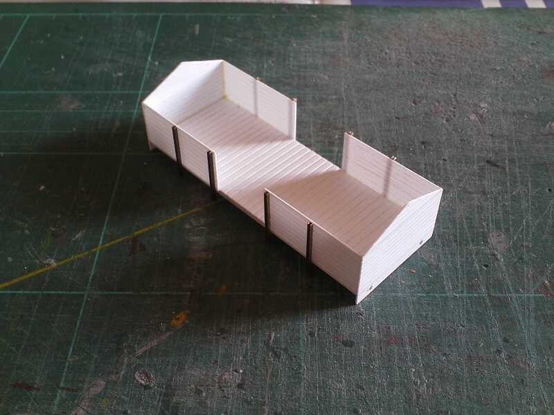

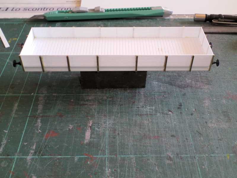

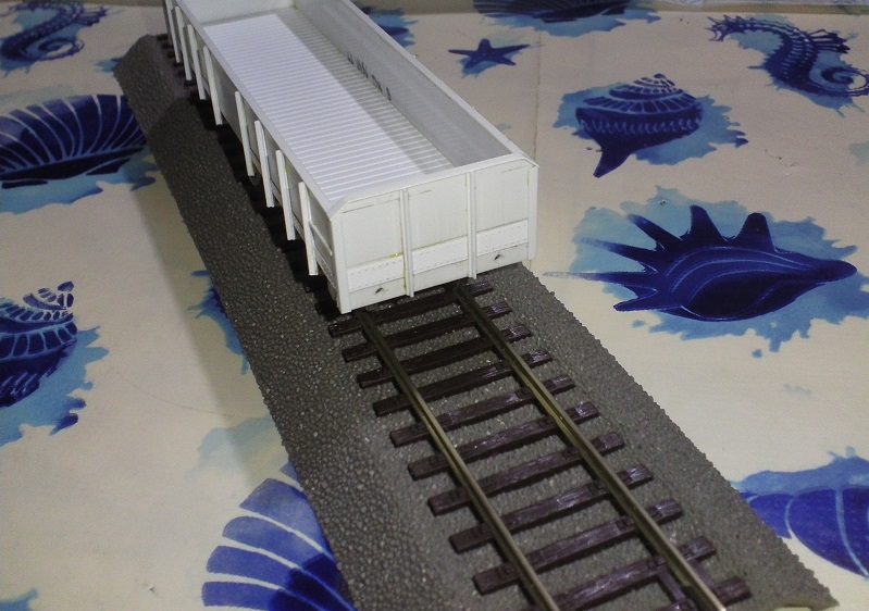

Piccola digressione sul tema: ecco qui il carro LL 7.448.000 preda bellica di chiara origine teutonica.
Come al solito la cassa è realizzata con plasticard rigato da 0,5 mm di spessore e passo delle rigature 1 mm; il pianale invece è ricavato da un foglio di spessore 1 mm e passo righe 2 mm.
I montanti sono in profilato di ottone a L e U con sezione 1x1 mm; i respingenti sono ricambi Piko.
A.jpg [ 53.02 KiB | Osservato 12104 volte ]
B.jpg [ 53.32 KiB | Osservato 12104 volte ]
C.jpg [ 57.6 KiB | Osservato 12104 volte ]
I profili del telaio sono realizzati con listelli da 2x1 mm e 5x1 mm, ritagliati da un foglio piano e incollati in sede; è stato un lavoro un po' laborioso, ma consente di avere l'aspetto massiccio tipico dei carri d'origine teutonica.
Telaio particolare.jpg [ 46.97 KiB | Osservato 12104 volte ]
A voi i commenti e le critiche.
