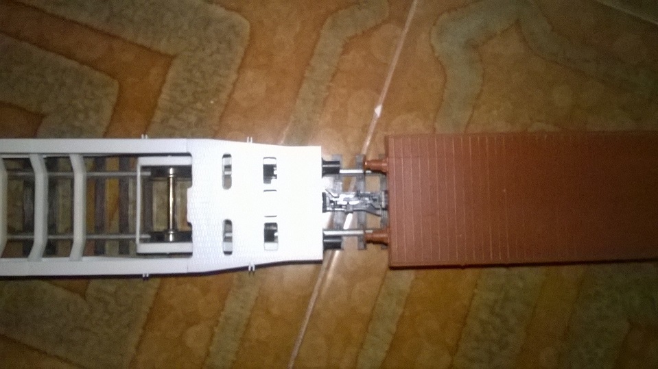

messo le "scarpe" al carro e provato il carro con altri due per vedere come si comportava nel tracciato di prova.....curva curva-controcurva...curva e dritto. Considerato che non utilizzo i timoni di allontanamento ma bensì un timone rigido il carro non si comporta poi male, mantenendo una certa "vicinanza" nel dritto e non si "agganciano" i respingenti nel sistema di porva.
a voi consigli e critiche
mandi, max

nei ritagli di tempo tra un carro e l'altro ho fatto il carico e terminato i carrelli con le boccole di tipo tedesco.
Per il carico mi sono ispirato al carico presente nella foto, l'unica che ho e che ho trovato, di Albè in cui vi ' questa enorme lastra lavorata....non sarà precisa ma mi pare che renda l'idea.
a vou commenti e critiche.....poi mancano solo le decal
mandi, max
