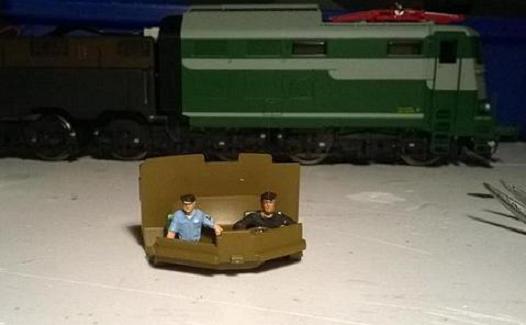

Una cosa che mi piace è quella di avere sempre il Maestro ed il suo aiuto in cabina...
Già che la macchina era aperta, ho approfittato per dare una sistemata di sopra...

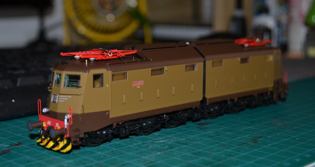

ciao..belli i macchinisti!!

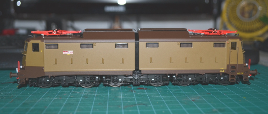

io non li ho messi (per ora), ma in compenso ho anche io sistemato le banane :mrgreen: :mrgreen: :mrgreen:
sapendo che danno la parte difettosa, e forte del fatto che avevo in casa i 52 HRR..mi sono fatto forza.
il risultato è notevole ed ora, finalmente, riesco ad apprezzare questa bella locomotiva

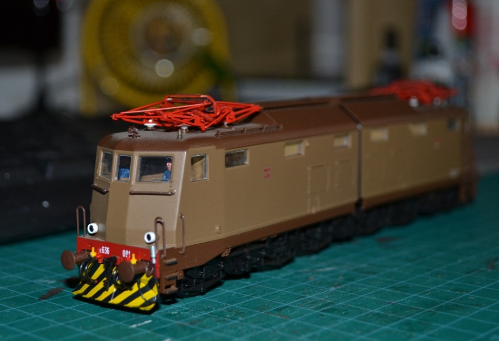

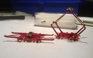

nel frattempo mi inserisco con un lavoretto semplice semplice, ossia il montaggio di tubi e prese REC ad una 636 musona.
con pochi ritocchi di colore l'aspetto cambia...ma il prossimo e più importante upgrade sarà il cambio del pantografo con uno LineaModel...

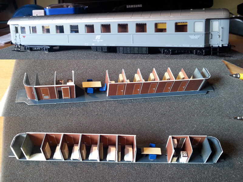

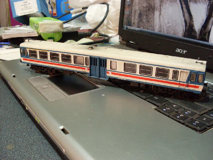

Per "staccare" un po da un altra elaborazione che mi sta creando non pochi problemi ho pensato di realizzare gli interni della carrozza alloggio/dormitorio tipo '46 di Acme.
interno Vad.jpg [ 216.81 KiB | Osservato 17963 volte ]
Texture realizzata con photoshop e stampata su carta fotografica, il resto degli arredi l'ho realizzato con forex e cartoncino di vario tipo.
Le sedie le ho recuperate da una tipo X.
Lo step successivo sarà l'illuminazione.
Saluti!
Fabrizio

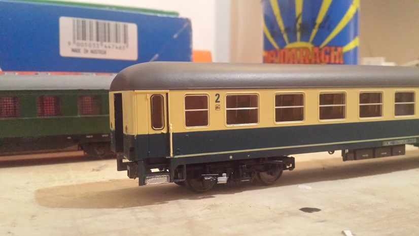

Finalmente ho finito un lavoro tra la decina di quelli iniziati!
Anni fa comprai il set di carrozze aggiuntive per l'ICE-T di Lima: purtroppo non sono mai riuscito a trovare la confezione principale e mi sono stancato di aspettare Hornby (che lo ha a catalogo da anni ma ogni volta cambia: una volta in versione originale ma con una suddivisone diversa, un'altra in versione modificata per circolare in Austria e così via...).
Siccome le carrozze mi piacciono ma non sapevo come utilizzarle ecco il colpo di genio!

Su una testata sono stati eliminati il mantice e i respingenti, stuccati i fori e allungato il portagancio.
Ho riverniciato alcuni particolari del telaio e messo il logo DB-AG.

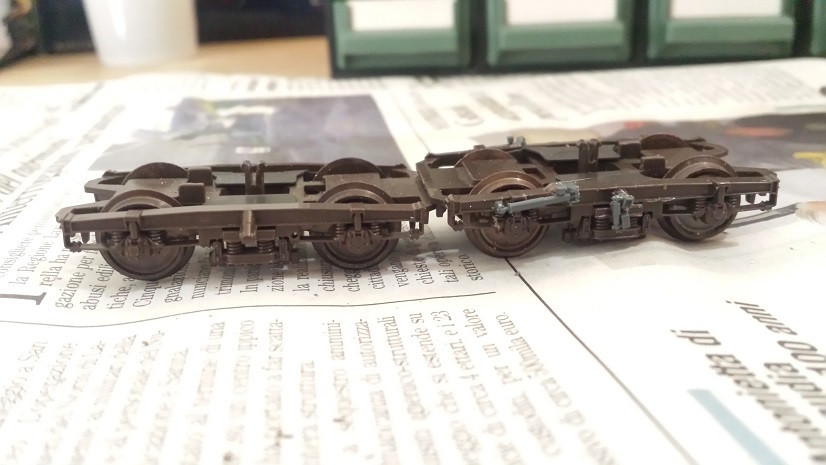

Visto che tendenzialmente sono un malato ho anche trafficato con i carrelli.
2015-03-19 14.55.13a.jpg [ 96.83 KiB | Osservato 17891 volte ]
Sono abbastanza vecchiotti per cui un pezzo unico: ho tagliato le molle "orizzontali" e spianato il tutto, forato e aggiunto le molle "verticali", gli smorzatori e il generatore (tutti pezzi avanzati da altri carrelli sempre Roco ma più nuovi).
Alla fine una bella riverniciata in nero.

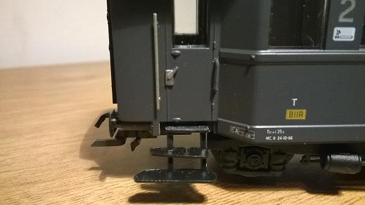

Una piccola modifica per avere le scalette in sagoma.
Noto finalmente che la modifica è stata apportata anche sulle produzioni di serie

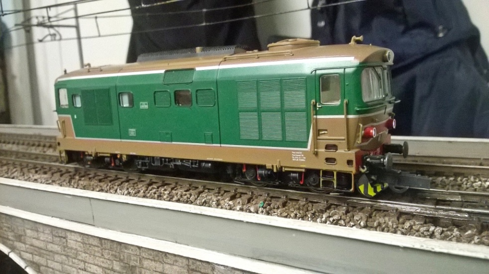

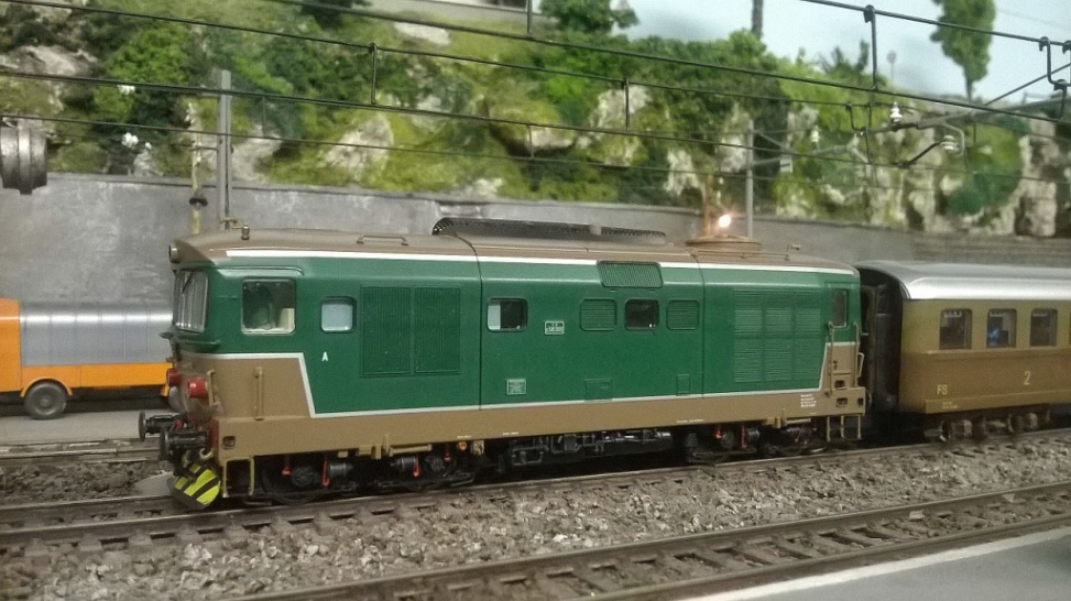

Un caro amico mi ha regalato questo già bellissimo modello c'era qualche piccolissimo danno l'ho digitalizzato, e sonorizzato, non è stato tanto facile ..... , ho ritoccato alcune parti servendomi di foto dal reale, ed eccolo qua in servizio.
Immagine 666.jpg [ 217.7 KiB | Osservato 17729 volte ]
Immagine 665.jpg [ 246.03 KiB | Osservato 17729 volte ]
Immagine 664.jpg [ 215.82 KiB | Osservato 17729 volte ]
Saluti Antonio.

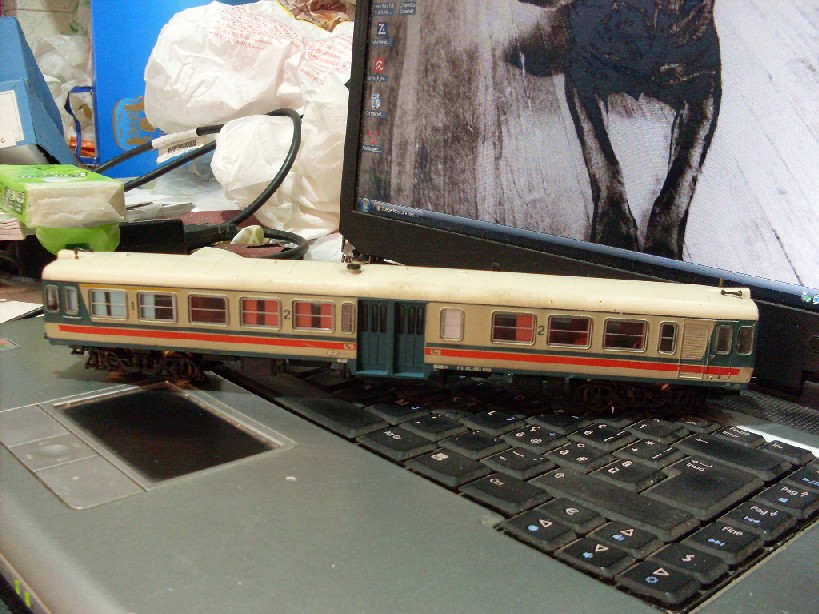

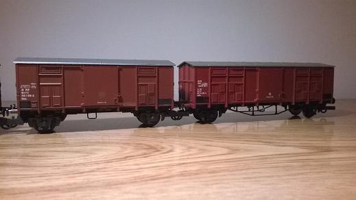

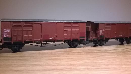

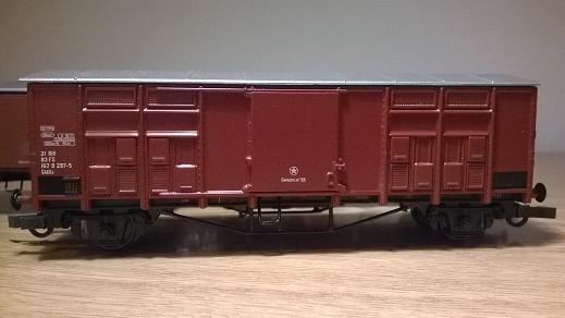

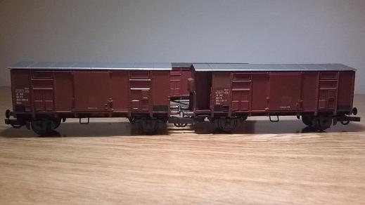

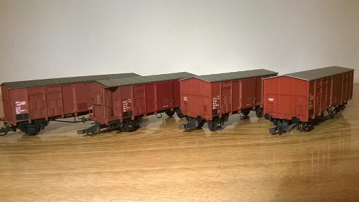

Proseguo col filone "popolare" : altro lavoretto di taglia/incolla sul vetusto modello roco per ottenere delle varianti dello stesso.
Mi complimento nei confronti dei lavori sopra postati, pienamente allineati col titolo.
003.jpg [ 57.25 KiB | Osservato 17629 volte ]
011.jpg [ 57.44 KiB | Osservato 17629 volte ]

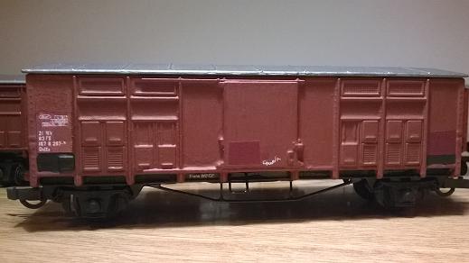

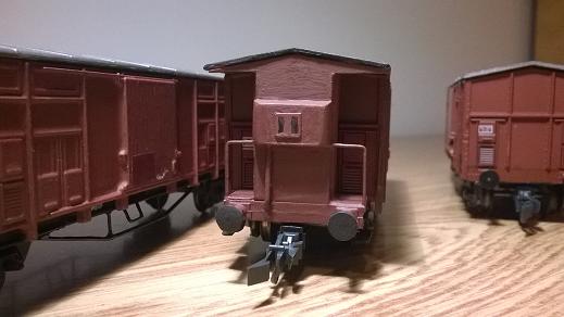

Un carro servizio (TTM kit)
SDC13386.JPG [ 147.52 KiB | Osservato 17573 volte ]
