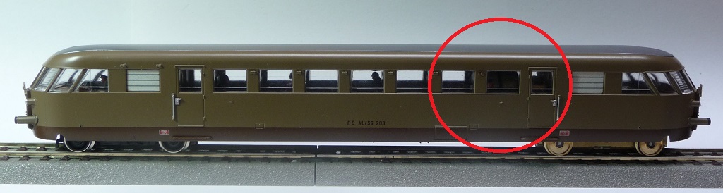

il motore, anche se piccolo, si vede dall'esterno
Alb56_2.jpg [ 87.19 KiB | Osservato 4245 volte ]
per inserirlo bisogna intervenire sulla paratia che separa il vestibolo dal vano passeggeri,
ho provato a mimetizzarlo con alcuni personaggi a fianco, con scarso risultato.
