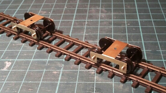

Buonasera,
Allo studio la base per una carrozza a carrelli... provo a passare alle punte coniche utilizzando le boccole Markits acquistate in Inghilterra. Ho realizzato un telaio strutturale in ottone mediante incisione chimica casalinga, scorrono che è una meraviglia!! Assi H0m by müllerradsatz.
Alessandro

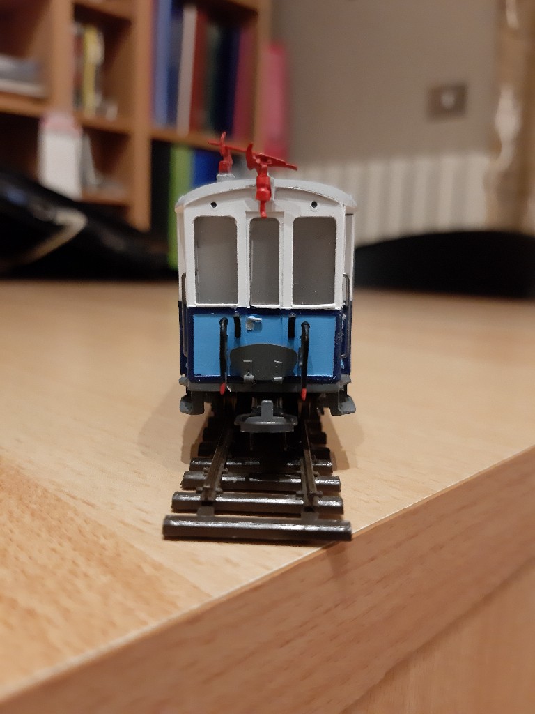

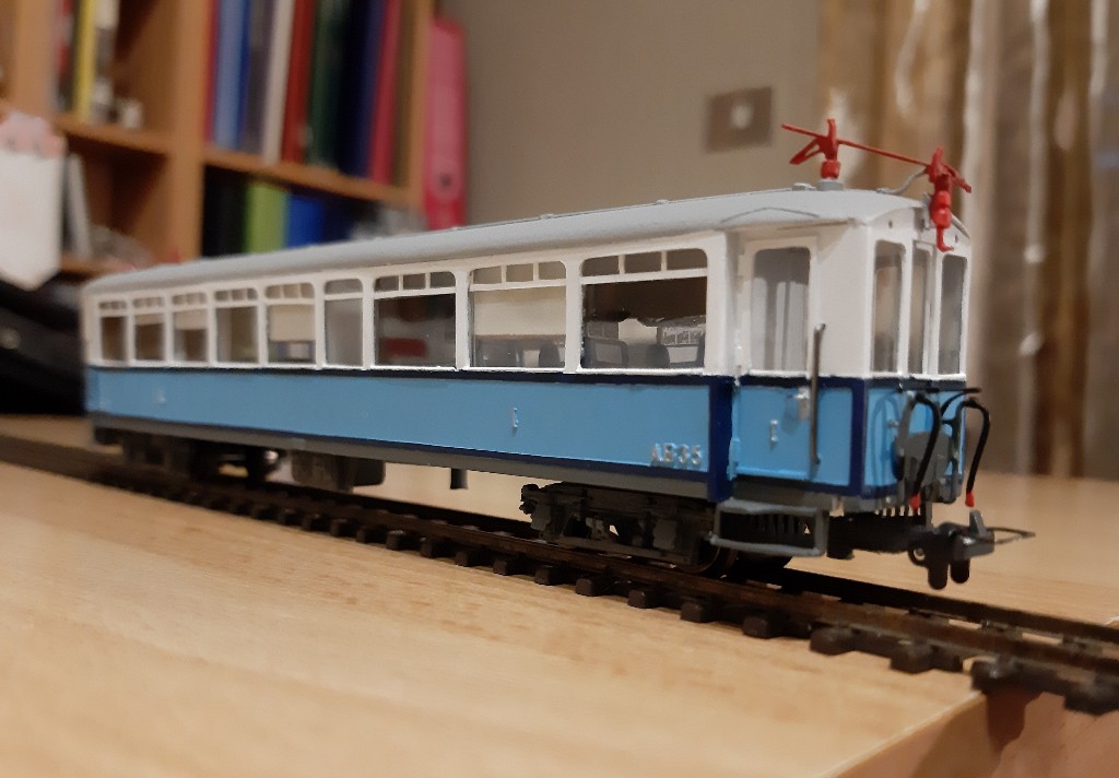

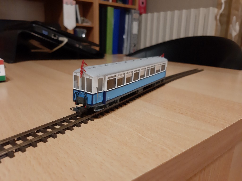

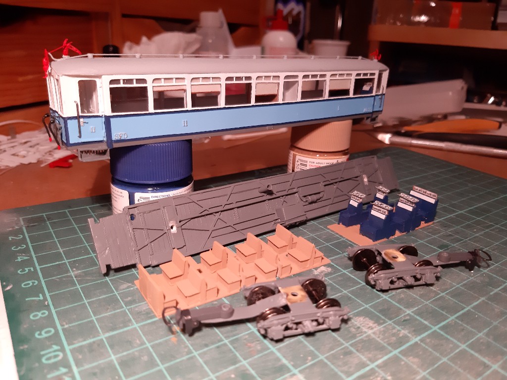

 Oggetto del messaggio: Re: AUTOCOSTRUZIONE: Ferr. Dolomiti
MessaggioInviato: venerdì 5 aprile 2019, 19:34
Nome: Alessandro Rizzello
Messaggi: 1569
Finalmente conclusa la carrozza a carrelli AB35, le tecniche sono le stesse delle altre mie autocostruzioni, a parte l'adozione di boccole in ottone e telaio del carrello in ottone, ottenendo una ottima scorrevolezza.
Il sottocassa è un po' "interpretato", sulla base dello stile costruttivo dell'epoca di queste carrozze (fine anni '20), non avendo trovato documentazione...
