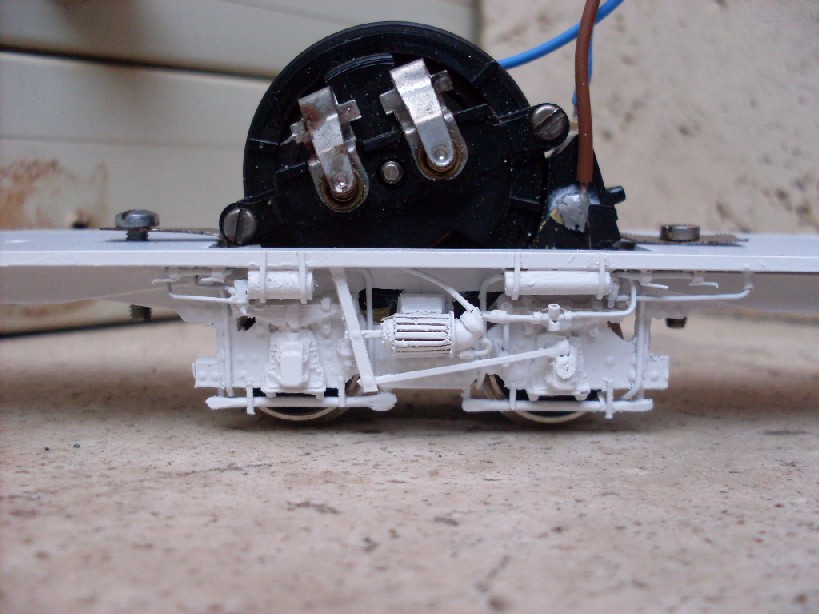

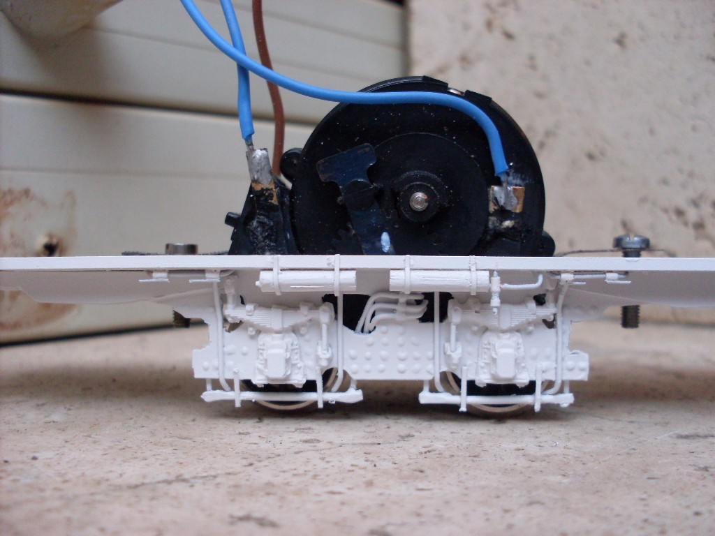

Ciao a tutti,posto questo filetto con il dovere di fare pubblica ammenda e cercare di porre rimedio al mio errore giustamente messo in evidenza da Andrea,quello che è giusto è giusto e gli errori quando ci sono, anche se nati dalla totale buona fede vanno riconosciuti! :D
Sono stato tratto in inganno da degli effetti ottici di una foto e seppur ben conscio che ciò che vedevo era un anomalia mi son detto" se nella foto è così ...."e invece... :? ,pazienza cerchiamo di rimediare, i problemi veri sono altri.... :wink:
Dopo aver trovato la stessa foto in rete l ho potuta ingrandire e osservare meglio i particolari rettificando gli allacci dei tubi lancia sabbia e aggiungere nuovi particolari

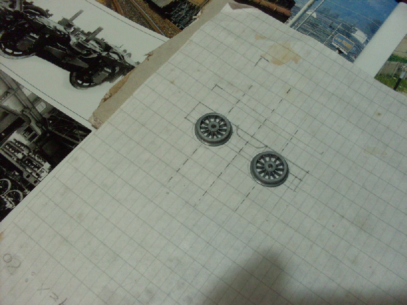

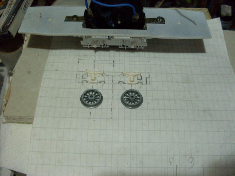

la prima cosa che ho voluto fare è stata la costruzione delle fiancate;
dopo aver tracciato l asse centrale verticale del carrello e tratteggiate le due rette passanti per le boccole alla distanza l una dall altra corrispondente al passo del carrello
SDC13998.JPG [ 108.99 KiB | Osservato 9806 volte ]

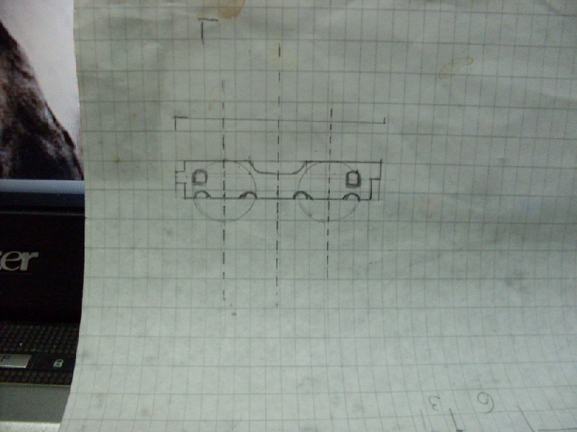

con l aiuto delle ruote presentate sul disegno mi sono tracciato tutte le asole presenti sul carrello
SDC14007.JPG [ 86.39 KiB | Osservato 9806 volte ]

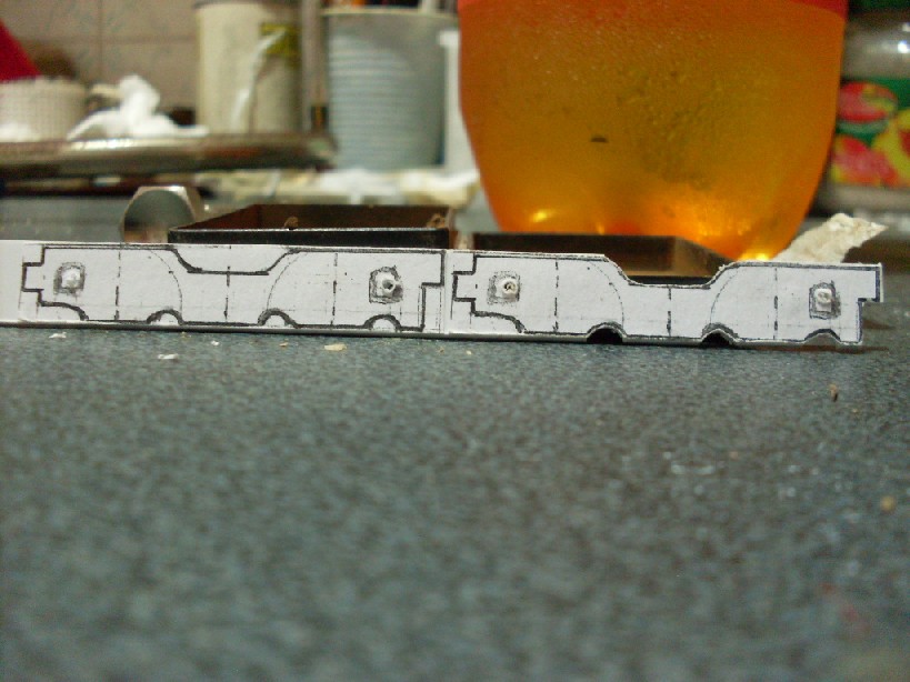

A questo punto fatte le fotocopie del disegno dopo incollaggio su plasticard sono passato al taglio dei pezzi
SDC14023.JPG [ 104.61 KiB | Osservato 9806 volte ]

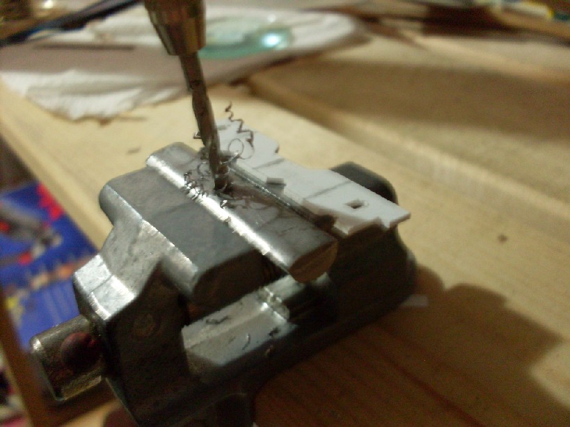

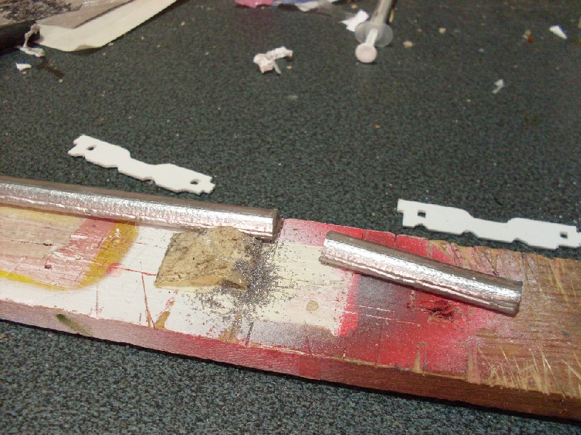

Come accennato in precedenza vorrei fare un carrello che abbia un peso accettabile cosi per la struttura portante ho usato questo:
SDC14031.JPG [ 173.92 KiB | Osservato 9806 volte ]
si tratta di una barretta di lega di piombo\stagno di quelle usate dagli idraulici per saldare i tubi di piombo, facile da lavorare e con un discreto peso;
dopo averla tagliata a misura ho praticato un foro con un gira punte a mano usando dei riferimenti tracciati sujlla fiancata di plasticard tagliata
SDC14048.JPG [ 93.34 KiB | Osservato 9806 volte ]

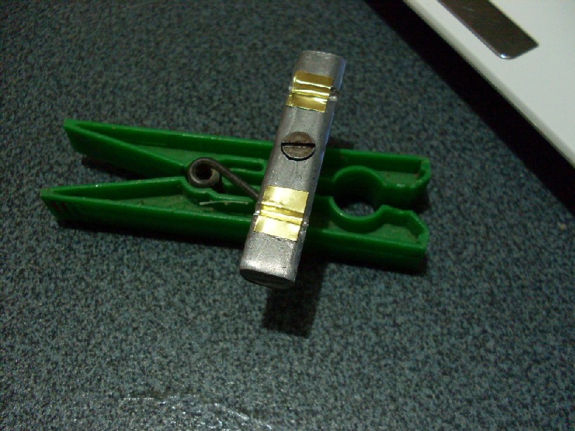

a questo punto ho fatto gli incavi con una fresetta dove andranno alloggiati gli assi per miglioirare lo scorrimento ed evitare l usura del piombo ho fatto con del lamierino di ottone delle pseudo bronzine a collo d oca ; una volta finiti i carrelli e verniciati ,solo allora farò una lastrina con altre due bronzine con il collo d oca complementare che terrà fermo l asse alsuo posto( gli assi che si vedono in foto sono provvisori provvederò in futuro a procurarmi i definitivi)
SDC14094.JPG [ 140.11 KiB | Osservato 9806 volte ]
SDC14075.JPG [ 122.91 KiB | Osservato 9806 volte ]

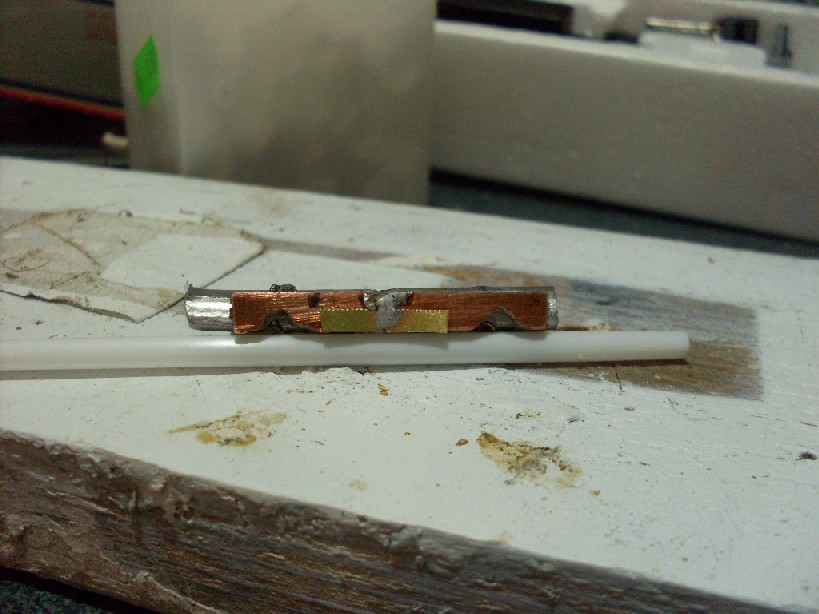

per creare il supporto su cui fissare le lamelle prendicorrente ho pensato di ancorare una strscetta di lastrina ramata di quelle usate per fare i circuiti stampati alla quale andrà anche saldato il filo che entrerà all interno del modello
SDC14126.JPG [ 103.72 KiB | Osservato 9806 volte ]

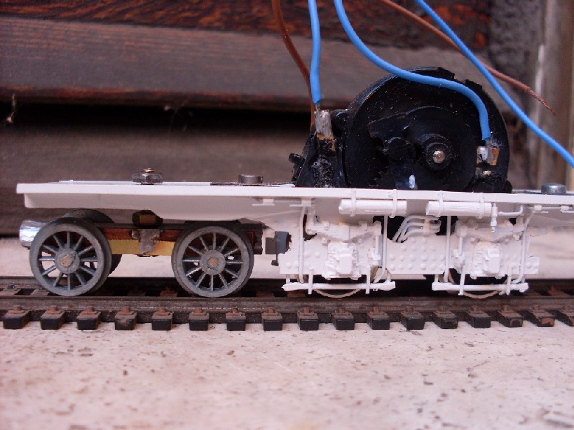

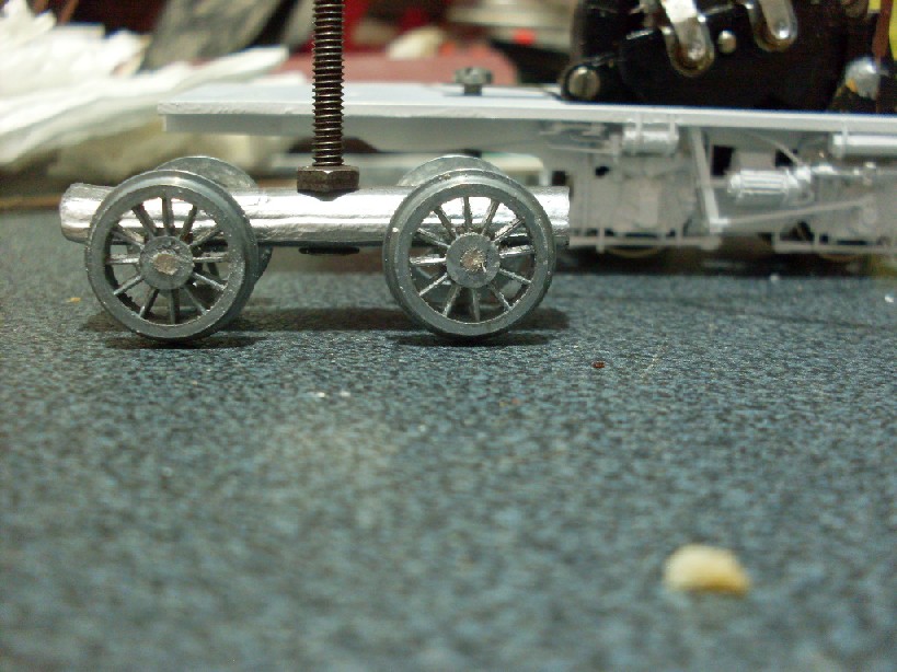

ecco lla struttura principale montata sotto il telaio fissata con un sistema di dadi e controdadi che ne permettono la registrazione del gioco trasversale longitudinale ed in altezza rispetto al piano del ferro
SDC14130.JPG [ 121.7 KiB | Osservato 9806 volte ]
