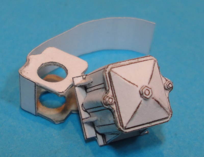

Posso chiedere come hai fatto le boccole con questa tecnica?

Ciao nanniag,
grazie per i complimenti e per quanto riguarda le boccole ecco alcune immagini....
381 40 (11).jpg [ 56.23 KiB | Osservato 4920 volte ]
381 40 (10).jpg [ 63.71 KiB | Osservato 4920 volte ]
Ho solo questi due scatti ma si capisce come è strutturata.

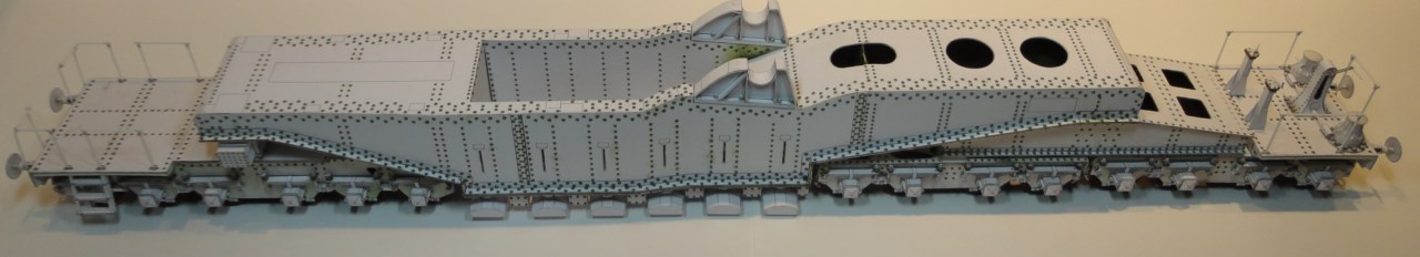

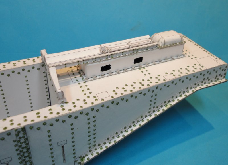

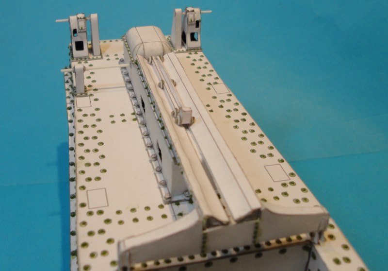

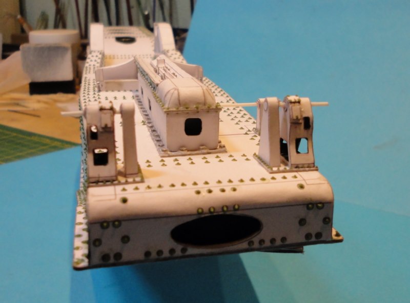

Sono andato un po' avanti. Ho terminato la chiodatura e cominciato a fare alcune parti del'"arredamento".
381 40 (113).jpg [ 61.82 KiB | Osservato 4723 volte ]

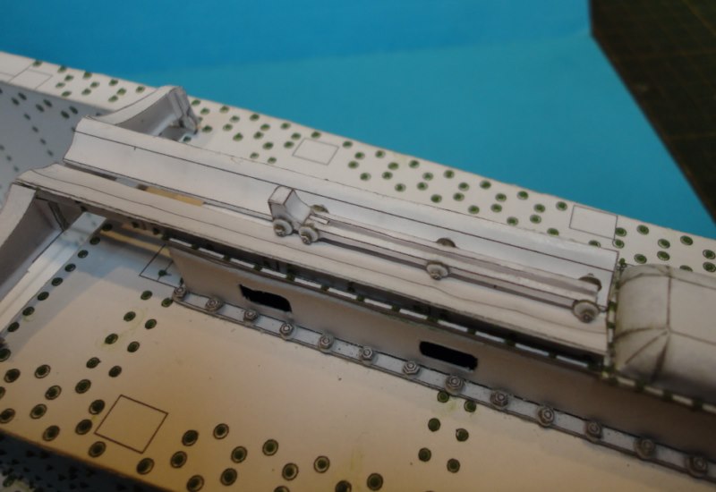

Questa la parte relativa al caricamento: Cucchiaia e Calcatoio....

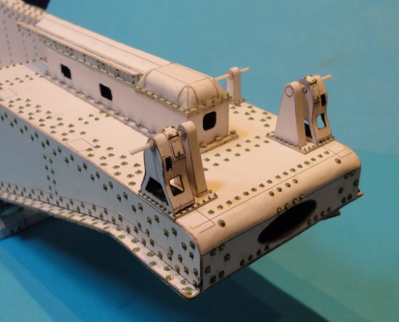

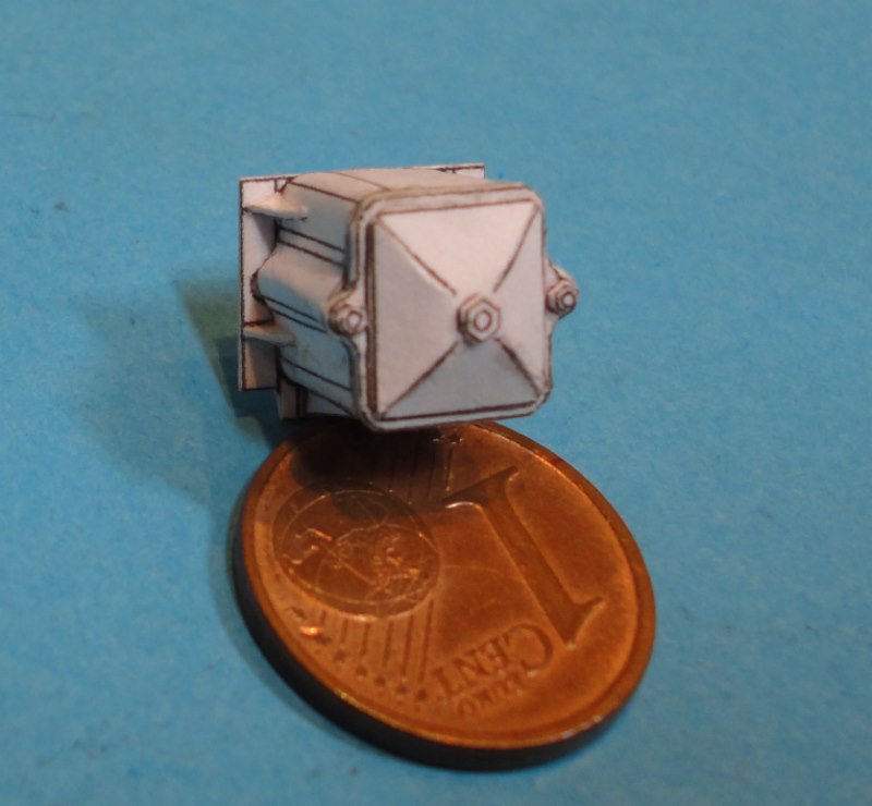

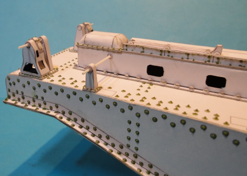

e qui i supporti per i volantini del brandeggio laterale (movimento dell'affusto sul carrello -1° per parte) e quello per il movimento del calcatoio

Questo è lo stato attuale.
Nessuna idea (oltre a quanto già emerso) rispetto alla targa?

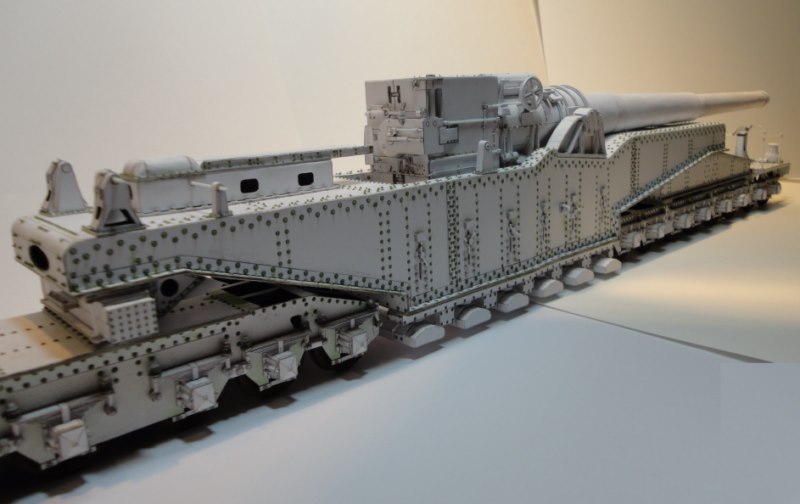

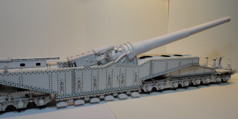

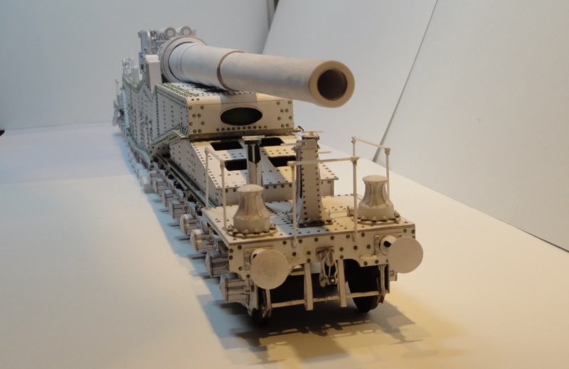

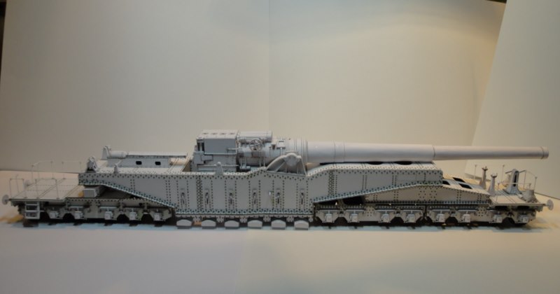

Rieccomi....a questo punto suppongo che nessuno abbia idea di cosa possa esserci scritto sulla targa?!! Peccato :(
Intanto vi rendo partecipi dello stato attuale dei lavori

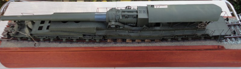

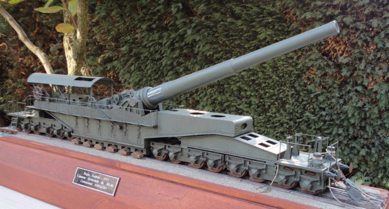

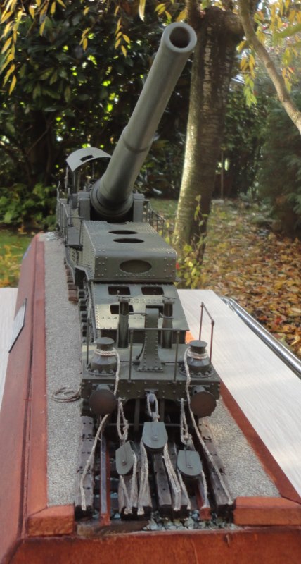

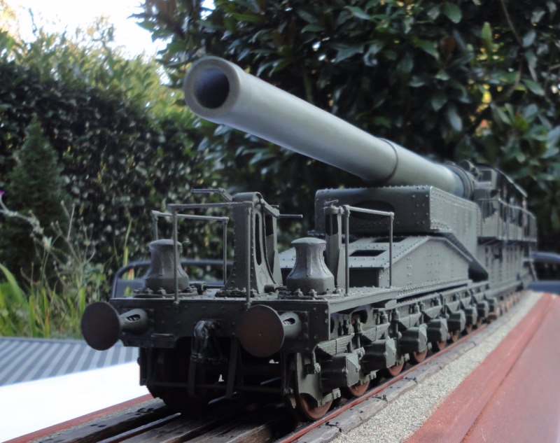

Ciao a tutti.

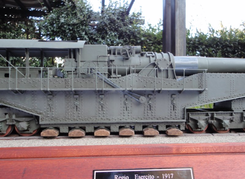

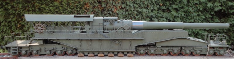

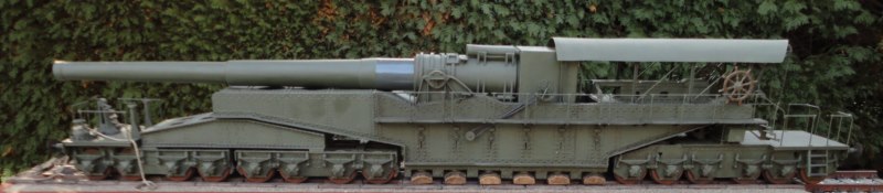

Pur non essendo riuscito ad identificare le scritte della targa ho portato a termine il lavoro. Se mai dovesse uscire qualche immagine chiarificatrice, potrò sempre aggiungere la targa senza problemi.
Vi mostro alcune immagini del lavoro terminato:

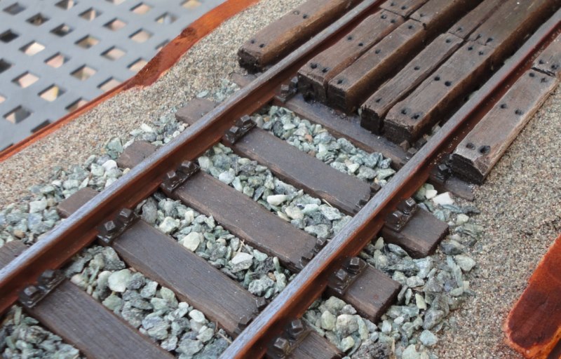

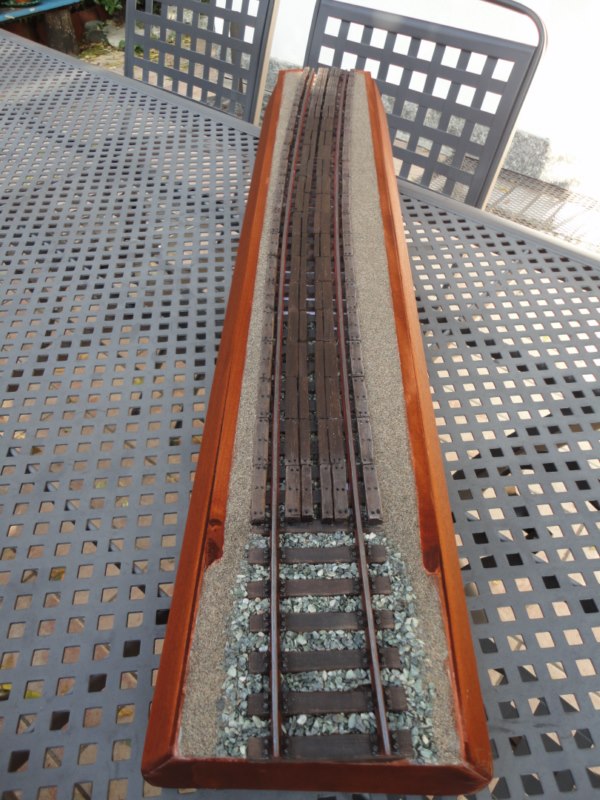

Il binario.
381 40 (214).jpg [ 120.38 KiB | Osservato 3963 volte ]
381 40 (215).jpg [ 126.56 KiB | Osservato 3963 volte ]

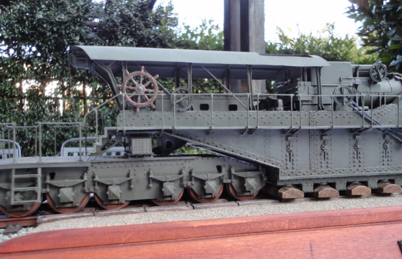

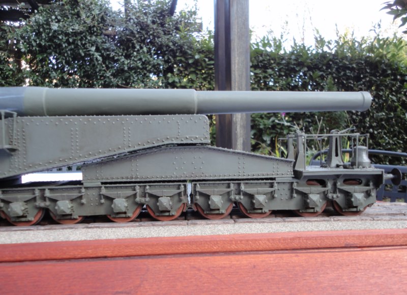

Il modello.

Bene, questo è tutto.

ma è TUTTO di carta? :shock: :shock: o ci sono particolari acquistati già fatti?
in ogni caso...complimenti!!!!!!!

Grazie a tutti!!
Sono contento che vi piaccia. Per darvi alcune risposte......
E' di carta al 99,9% ed tutto autocostruito. Le uniche parti commerciali sono i tondini di plasticard dai quali ho ricavato i corrimano e un listello del brico da cui ho tagliato le traversine. Non di carta sono i sassi della massicciata e la sabbia ai lati :mrgreen: :mrgreen:
La rotaia invece è fatta con cartoncino da 0,5 base e parte verticale e da 1mmm il fungo. Certo non viene una rotaia adatta alla circolazione ....ma il modello è statico :mrgreen:
Avrei potuto usare delle ruote di timone da modellismo navale, ma siccome i disegni del modello li metterò a disposizione della comunità dei paper modellisti, ho progettato e disegnato anche quelle.
Ah...la catena del verricello è...catenella. Nei primi lavori che ho fatto con la carta avevo fatto anche le catene di carta e rollavo dei filini (con le cartine delle sigarette) fino a 0,3 mm. Ma era giusto per capire il limite di questo materiale....fare ste cose è uno smaronamento esagerato e senza un gran senso.
Per la colorazione uso acrilici, smalti, polveri per l'invecchiamento ecc. Su questo modello ho fatto anche un lavaggio generale ad olio.
In realtà non è indispensabile una mano di fondo. L'ho comunque data con un acrilico grigio chiaro per evidenziare eventuali problemi ed imperfezioni.
Bene..questo è quanto. Se avete altre curiosità chiedete pure.
Enrico

mi accodo ai meritatissimi complimenti per la realizzazione. mi sembra poi che non sia occorso molto tempo per la costruzione (sei mesi circa se non sbaglio) . immagino invece che ci sia voluto parecchio per misurare e disegnare i singoli particolari magari senza un riferimento a disegni "ufficiali". chiedo se lo spessore della carta é costituito da diversi strati (come sembrerebbe dalle immagini delle ruote) o da diversa grammatura dei fogli. sarei poi curioso di sapere come hai realizzato i dadi dei bulloni e i chiodi che te ngono le rotaie alle traversine, stratificando la carta o usando cartoncino? grazie
