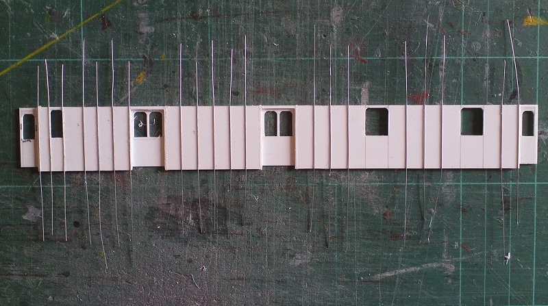

Ho fatto un nuovo tentativo con il sistema suggerito dall'amico Giuseppe poco più sopra e questo è il risultato.
IMGA0127.JPG [ 175.26 KiB | Osservato 8607 volte ]
Devo confessare che visti gli insuccessi dei precedenti tentativi non credevo di riuscire ad ottenere un buon risultato e invece mi sono dovuto ricredere.
Ad ogni buon conto, lascio a voi amici del forum il giudizio.
Alex

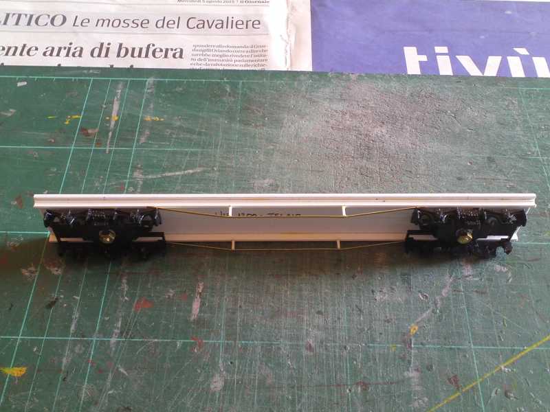

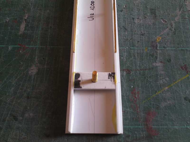

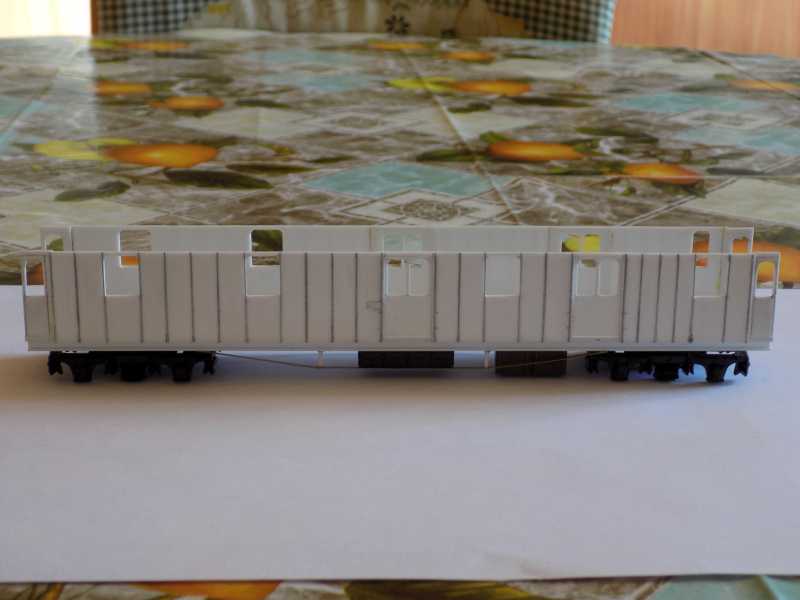

Prosegue il lavoro, con la realizzazione del telaio.
La base è ricavata da un foglio di plasticard da 1,5 mm di spessore, al quale sono stati incollati i consueti profilati a C da 3,2 mm.
In seguito, ho montato i tiranti, realizzati con profilo quadro da 1x1 mm (per i pendini) e lamierino d'ottone da 0,2 mm (per il tirante vero e proprio).

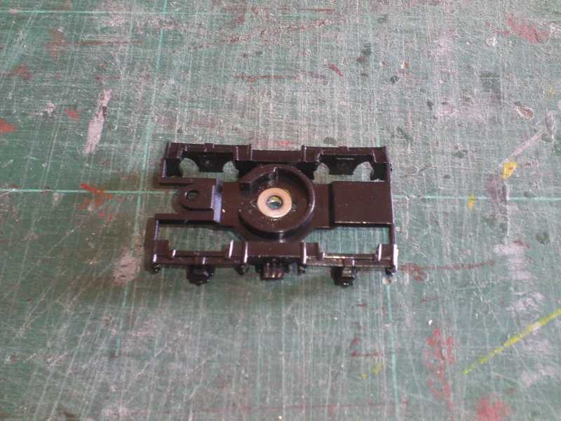

I carrelli, delle Corbellini, sono stati rielaborati per essere montati sul telaio tramite una coppia di viti M3.
T2.jpg [ 49.12 KiB | Osservato 7855 volte ]

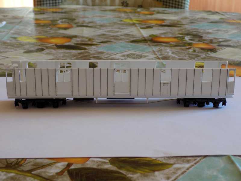

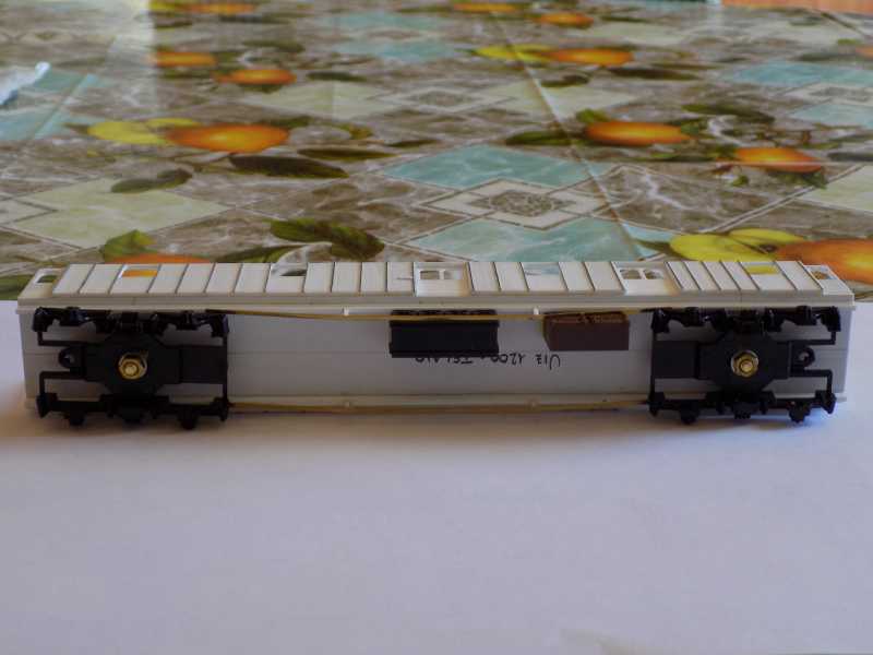

Montate le fiancate sul telaio e completato il sottocassa, con il blocco di 4 batterie e il cassone del REC.
A.jpg [ 87.76 KiB | Osservato 7770 volte ]
B.jpg [ 85.69 KiB | Osservato 7770 volte ]
C.jpg [ 87.95 KiB | Osservato 7770 volte ]

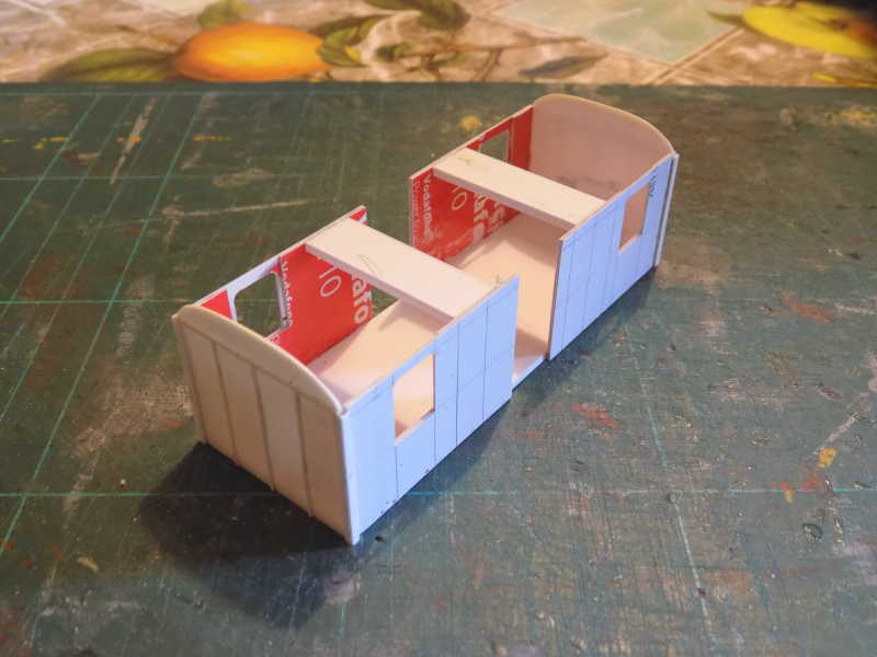

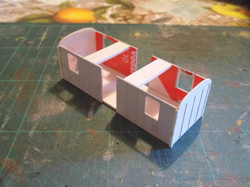

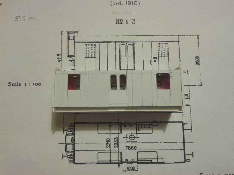

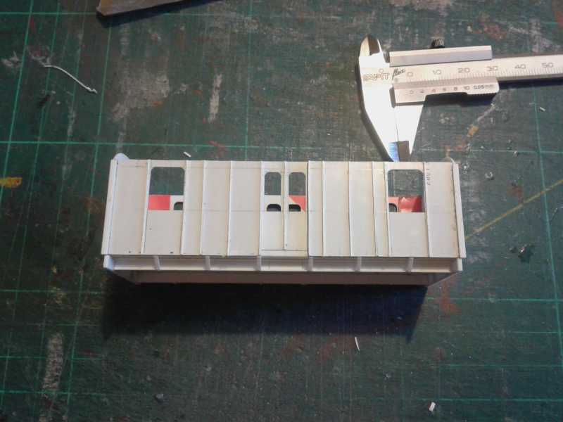

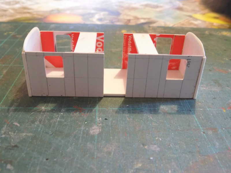

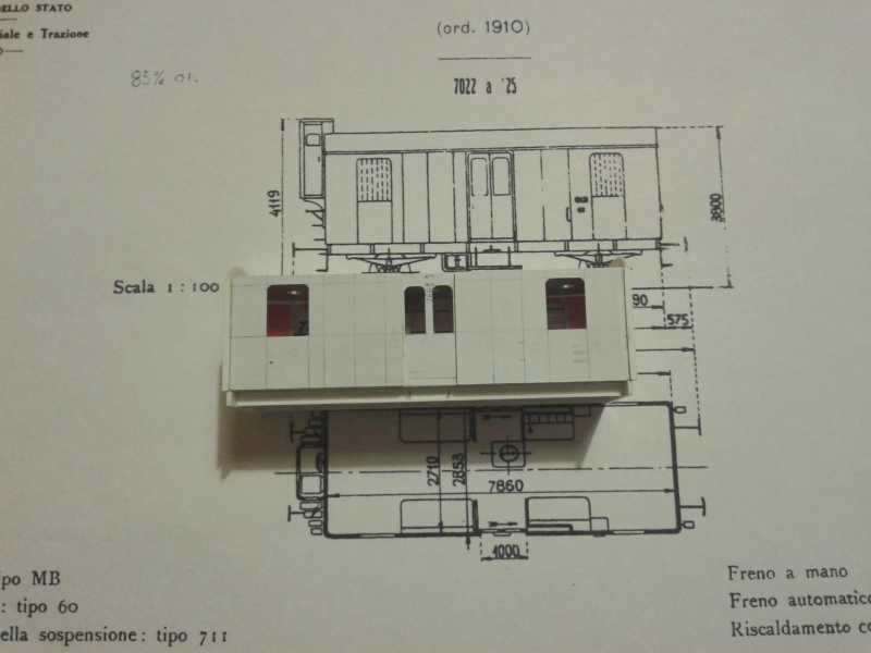

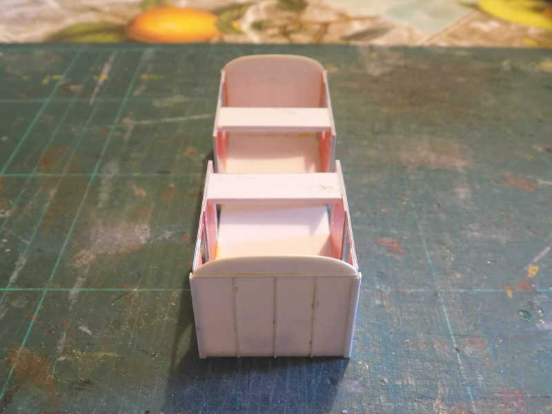

Ecco un prototipo del postale Um 7022, appartenente ad una piccola serie di 4 esemplari costruiti negli anni '10.
Il telaio è già quello definitivo, in plasticard da 1,5 mm che verrà poi dotato in seguito dei longheroni e quant'altro; la cassa invece è ricavata da un doppio strato di tessere telefoniche, ove ho aperto i vani dei finestrini e segnato la posizione delle varie nervature.
La porta verrà applicata a parte.
DSCN0002.JPG [ 91.66 KiB | Osservato 7027 volte ]
DSCN0008.JPG [ 97.59 KiB | Osservato 7027 volte ]
DSCN0010.JPG [ 97.28 KiB | Osservato 7027 volte ]
Le testate, di plasticard da 1 mm, sono recuperate da altro precedente prototipo e potrebbero essere mantenute anche sul modello definitivo.
DSCN0004.JPG [ 89.42 KiB | Osservato 7027 volte ]

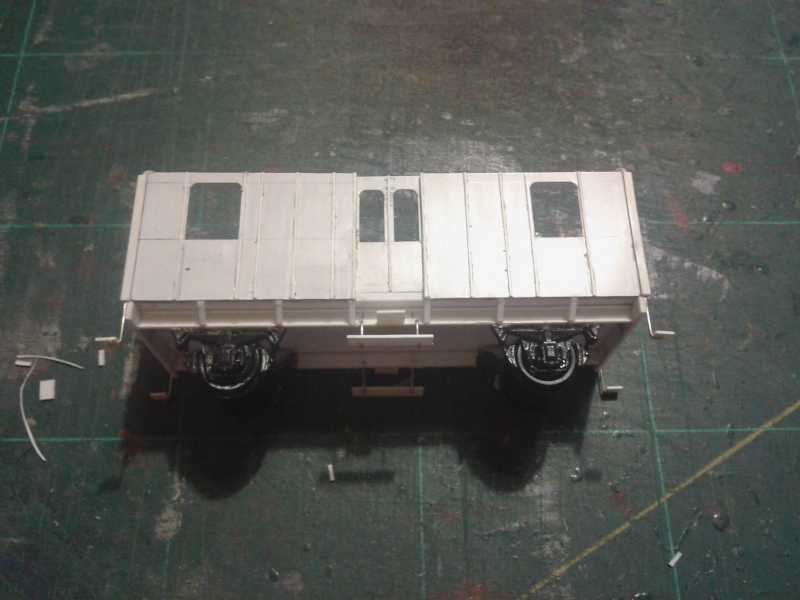

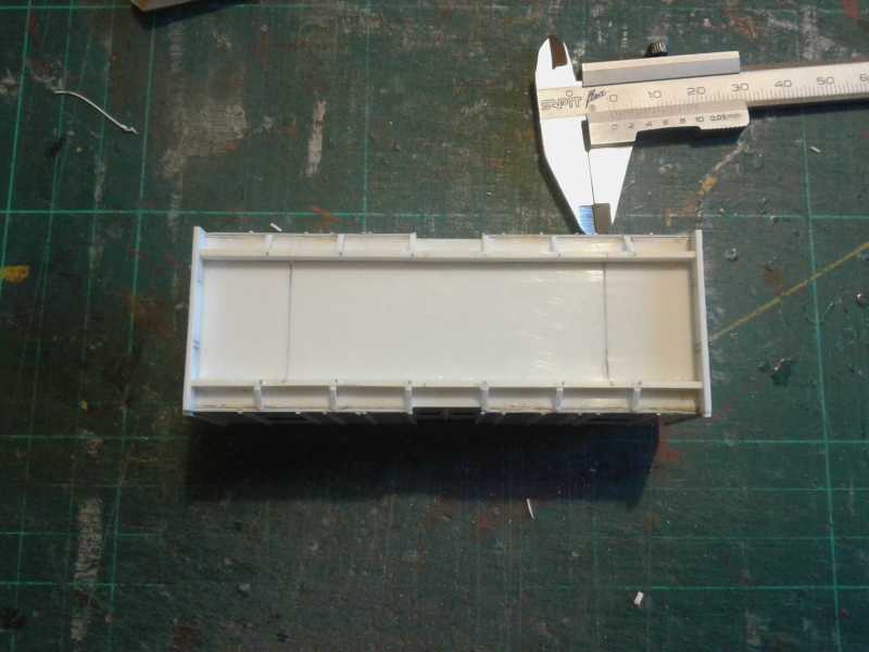

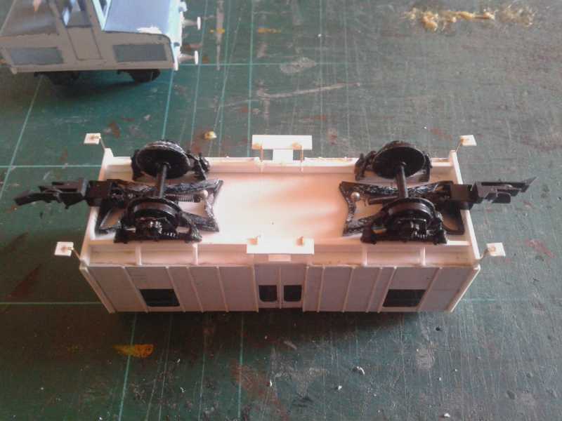

Altro step, con il montaggio delle porte, delle traverse di testa e dei longheroni
11.jpg [ 36.62 KiB | Osservato 6959 volte ]
12.jpg [ 37.1 KiB | Osservato 6959 volte ]
Visto che il materiale usato si è rivelato robusto e senza deformazioni nonostante i solventi delle colle usate, completerò direttamente questo.

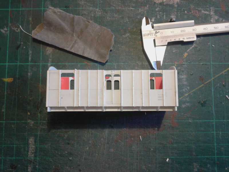

Montati tutti coprigiunti verticali, da 0,3 mm ritagliati uno ad uno da un foglio piano dello spessore di 0,25 mm.
13.jpg [ 51.14 KiB | Osservato 6861 volte ]
14.jpg [ 49.23 KiB | Osservato 6861 volte ]
Da un listello da 0,25x1 sono stati ricavati invece i puntoni che collegano cassa e telaio.
15.jpg [ 46.97 KiB | Osservato 6861 volte ]
Montati e collaudati i parasala, ho provveduto a fare tutti i fori dei vari mancorrenti con punta da 0,3 mm per poi realizzare (con filo o piattina di ottone e plasticard da 0,5 mm) ed incollare tutti i predellini.
16.jpg [ 42.95 KiB | Osservato 6861 volte ]
Devo solo verificare (su rotabili similari, di questo non ho foto) la presenza o meno di un ulteriore predellino ove andrà posizionata la buca delle lettere e poi il lavoro di costruzione e assemblaggio della cassa potrà dirsi concluso.
