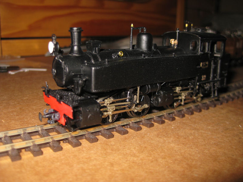

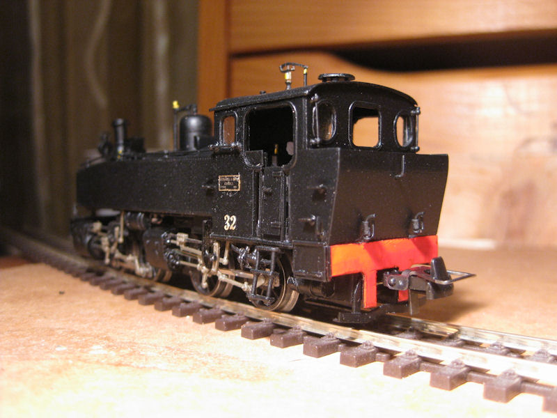

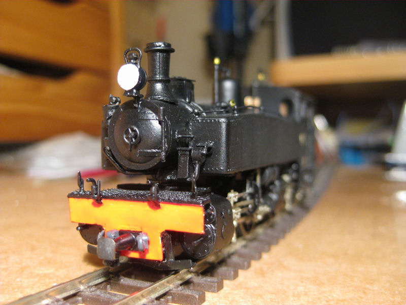

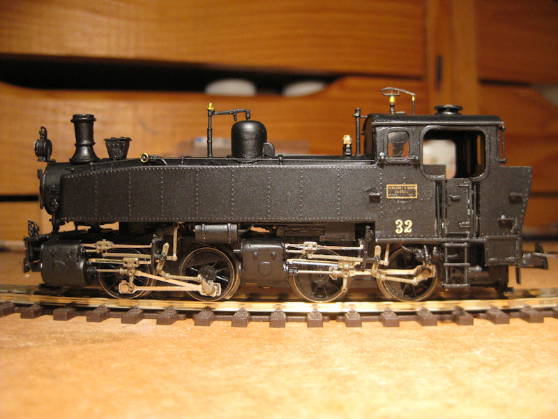

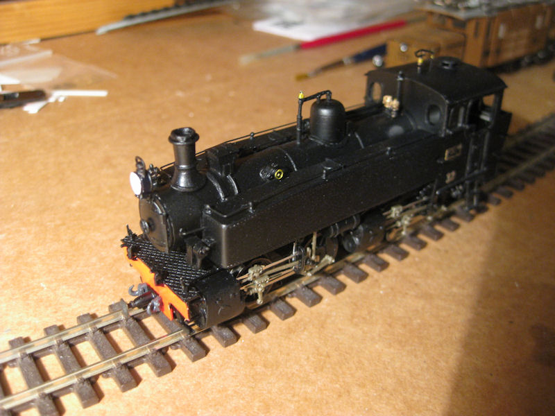

Pressochè ultimata... mancano solo le decals (in fase di realizzazione...) e qualche ritocco di colore qua e là... inoltre devo sistemare un componente del biellismo che puntualmente si è rotto un fase di rimontaggio... :evil:
La verniciatura è stata fatta ad aerografo con colori Puravest, il rosso segnali fa strani effetti nella macchina fotografica...!
IMG_4296.JPG [ 92.81 KiB | Osservato 5904 volte ]
IMG_4297.JPG [ 109.13 KiB | Osservato 5904 volte ]
IMG_4299.JPG [ 90.41 KiB | Osservato 5904 volte ]
IMG_4300.JPG [ 100.25 KiB | Osservato 5904 volte ]
IMG_4301.JPG [ 89.04 KiB | Osservato 5904 volte ]
Infine, ho fatto questo breve video col telefonino... scusate la non eccelsa qualità
https://youtu.be/cR4wSiXJUxg
Alessandro

Pensi di riuscire a realizzare la parte del biellismo di distribuzione mancante, la bielletta combinatrice (quella verticale) e la leva d'avanzo(quella sotto il testa a croce) ? vedo che nel modello di partenza c'erano.

Grazie a tutti, Claudio qui c'è anche un tuo lavoro, dato che le targhe del costruttore (Henschel) sono quelle che avevi fatto per la 740.451 ....
Per le bielle mancanti, infatti c'era tutto nel modello di partenza, ma in realtà ne ho rotte 2 su 4, nel "giramento" successivo non ho montato neanche le due sane, devo dire che il rimontaggio completo dei biellismi è stata una cosa a dir poco folle; penso che mi metterò a cercare i ricambi Roco; peraltro già in passato avevo troncato qualche pezzetto e tramite un sito tedesco sono riuscito a trovare tutti i pezzi di ricambio.
La verniciatura, di solito un passaggio per me difficile e preoccupante, stavolta è riuscita effettivamente piuttosto bene, penso che il merito sia anche del nuovo aerografo che ho finalmente comprato, un Iwata Eclipse che sostituisce la storica "scopa" Badger e che, dal primo utilizzo in prova su alcuni pezzi di scarto, mi ha subito soddisfatto. Una spesa pari a quella di un paio di carrozze "odierne" ma sicuramente soldi investiti bene.
Per Dario... ho letto anche io della storia della "sepoltura" del modellino della Mallet Val di Fiemme, però sul libro di Muscolino dove l'episodio è collocato al momento della sospensione dell'esercizio a vapore e cambio di scartamento, quindi nel 1927. Resta il fatto che quelle macchine sono davvero fantastiche, imponenti e di bel disegno, rammento un interessante modello autocostruito però in H0e apparso sulla rivista ITreni.
Alessandro
