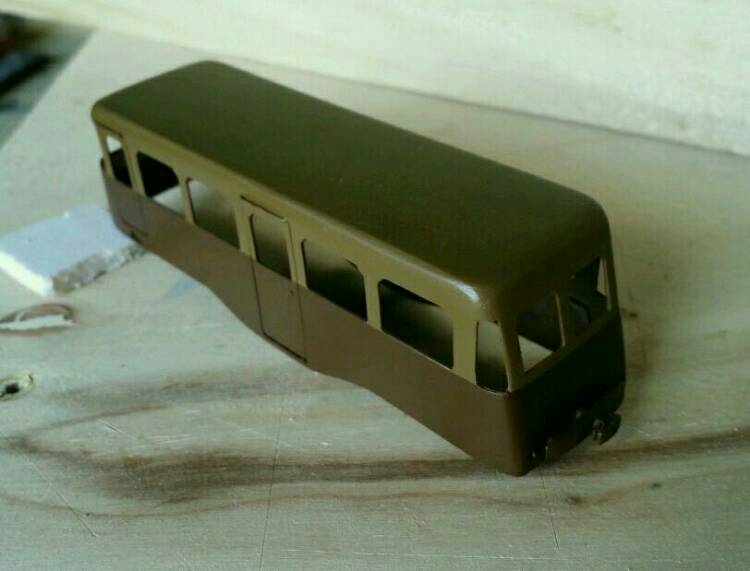

penso in alluminio..

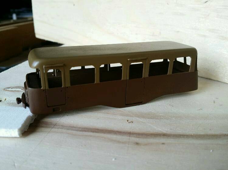

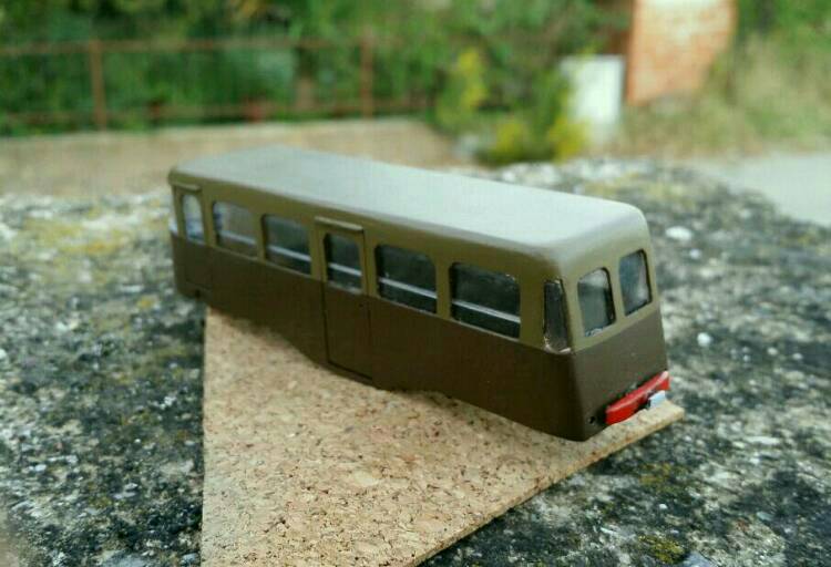

Ed il castano..
emminacastano.jpg [ 34.02 KiB | Osservato 5058 volte ]

Che evidenzia l'errore.. I finestrini dietro sono leggermente troppo alti e con la fascia castano su evidenzia molto, ma i giochi ormai sono fatti e lo lasciamo così:
emminacastanoretro.jpg [ 31.89 KiB | Osservato 5047 volte ]

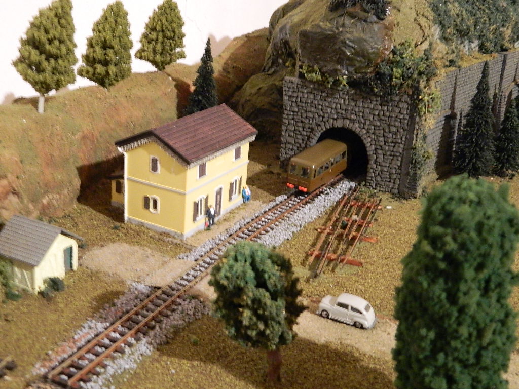

Primo:benissimo per aver intrapreso un'autocostruzione
Secondo:aver pensato alla s.r. ed a d un rotabile FCL(non è che si capisce che sono di parte??) :lol:
Infine ti mando un saluto dal mio impiantino dedicato alla Spezzano Lagonegro, la linea veramente calabro e lucana!! :D
Commento file: L'Emmina-opera di F.Ferretti-lascia il casello al km 92+115 ed entra in galleria a poca distanza dal FV di Civita...
DSCN2505.jpg [ 245.78 KiB | Osservato 5042 volte ]

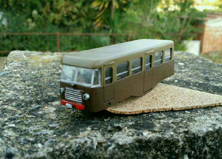

Nell'attesa di info sugli interni, ho messo i vetri..
emminavetrifronte.jpg [ 69 KiB | Osservato 4904 volte ]
emminavetriretro.jpg [ 49.85 KiB | Osservato 4904 volte ]

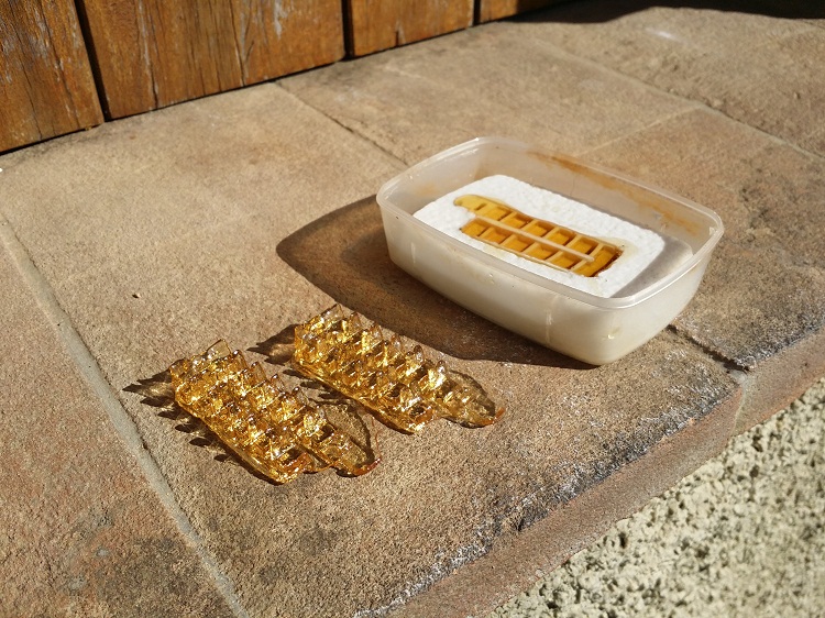

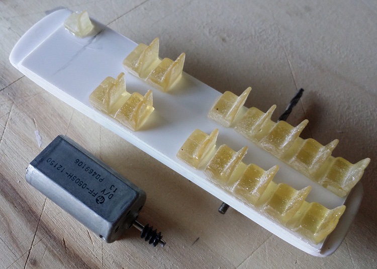

Clonazione sedili.jpg [ 225.58 KiB | Osservato 4743 volte ]
CameraZOOM-20150930103845132.jpg [ 141.5 KiB | Osservato 4743 volte ]
Sotto emmina.jpg [ 115.76 KiB | Osservato 4743 volte ]

vorrei sapere costruire meccaniche semplici come le costrusci tu...complimenti veramente!
una sola cosa mi lascia perplesso, la resa dei finestrini frontali, sembrano leggermente incassati.

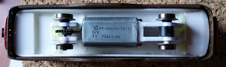

Ho una domanda anche: oltre al motore CD, che componenti hai usato per la meccanica? ruote, ingranggi...?

Mi incuriosiscono i sedili: da dove li hai clonati?

Grazie ad entrambi:
I vetri sono incassati di 0.5mm, pari allo spessore del plasticard. Quello frontale nel lato superiore un po di più, e
lateralmente ad esso devo mettere un po di microcristall..
Vite senza fine ed ingranaggio sono di recupero qua e là; gli assi hornby con ruote da 8mm calettati a scartamento 12 mm.
I sedili erano di un autobus giocattolo majorette che dichiara essere 1/87
Il grosso errore che ho fatto riguarda i piccoli finestrini posteriori che dovrebbero essere in linea con i lati ed invece si incurvano con il retro... Ormai rimane così!

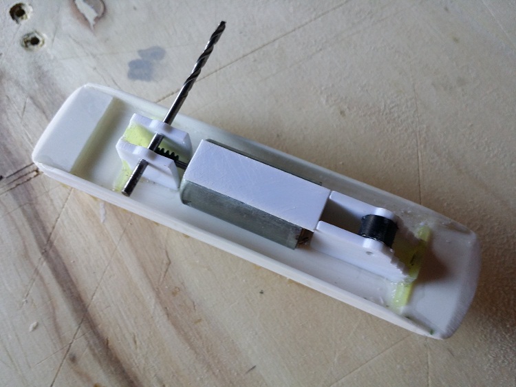

Intanto ecco la motorizazione dell'emmina pronta a girare:
Motorizazione emmina.jpg [ 74.28 KiB | Osservato 4643 volte ]
 Oggetto del messaggio: Re: L'emmina che non centra niente..
MessaggioInviato: domenica 4 ottobre 2015, 12:00
Messaggi: 400
sembra affidabile e semplice come soluzione...come va? :mrgreen:

Massimo, non te vorrei dire niente, ma la tua emmina è un po' "troppo squadrata", il tetto non era piatto. E il ricasco sopra i vetri frontali era raccordato molto più dolcemente.
