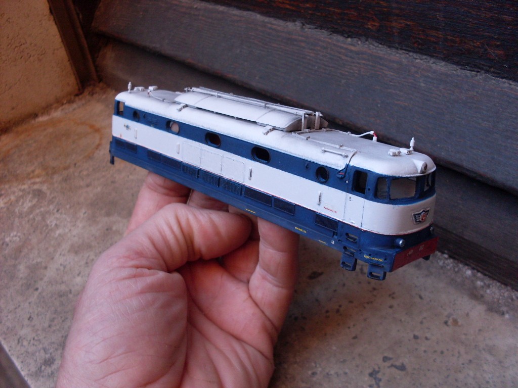

Ma terminiamo la fase di verniciatura della cassa:

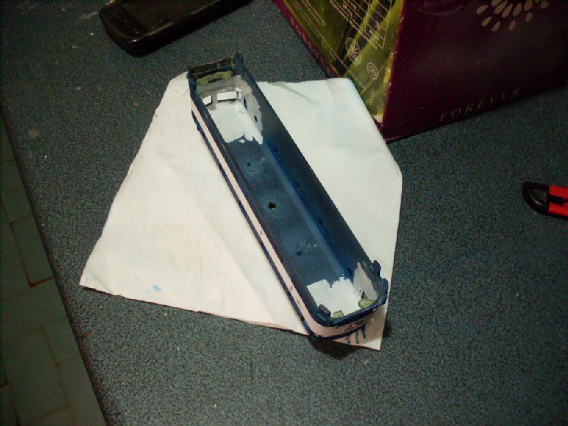

dopo aver finito l esterno della cassa ho dipinto di grigio l interno delle cabine ( che verranno arredate) e messa mano al pennelletto 000 ho fatto gli inevitabili ritocchi e verniciato i particolari più piccoli come le ghiere dei fari, i rubinetti dei pantografi,la modanatura alluminio con il relativo filetto rosso :roll:
SDC15078.JPG [ 125.9 KiB | Osservato 9506 volte ]
SDC15110.JPG [ 147.83 KiB | Osservato 9506 volte ]

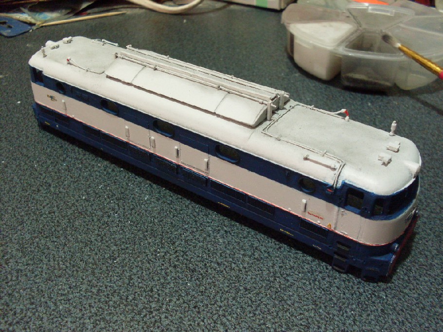

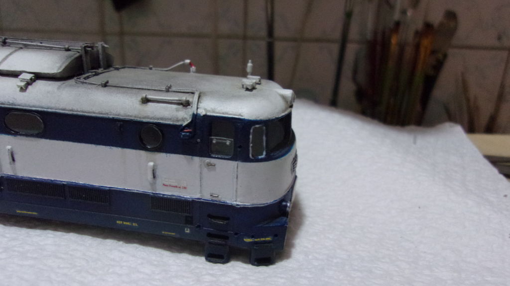

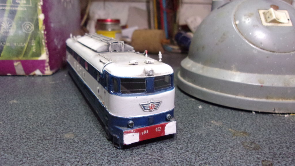

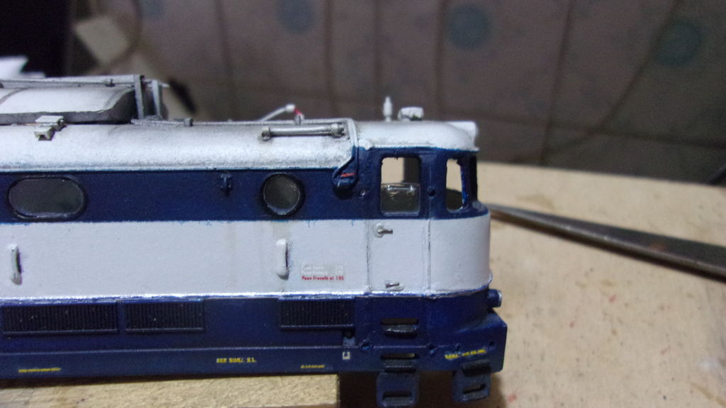

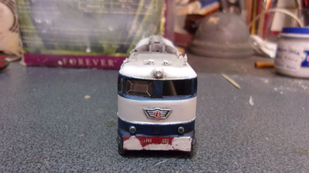

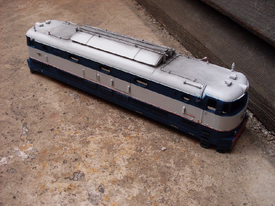

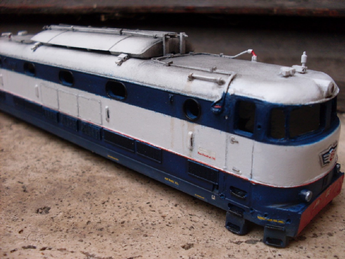

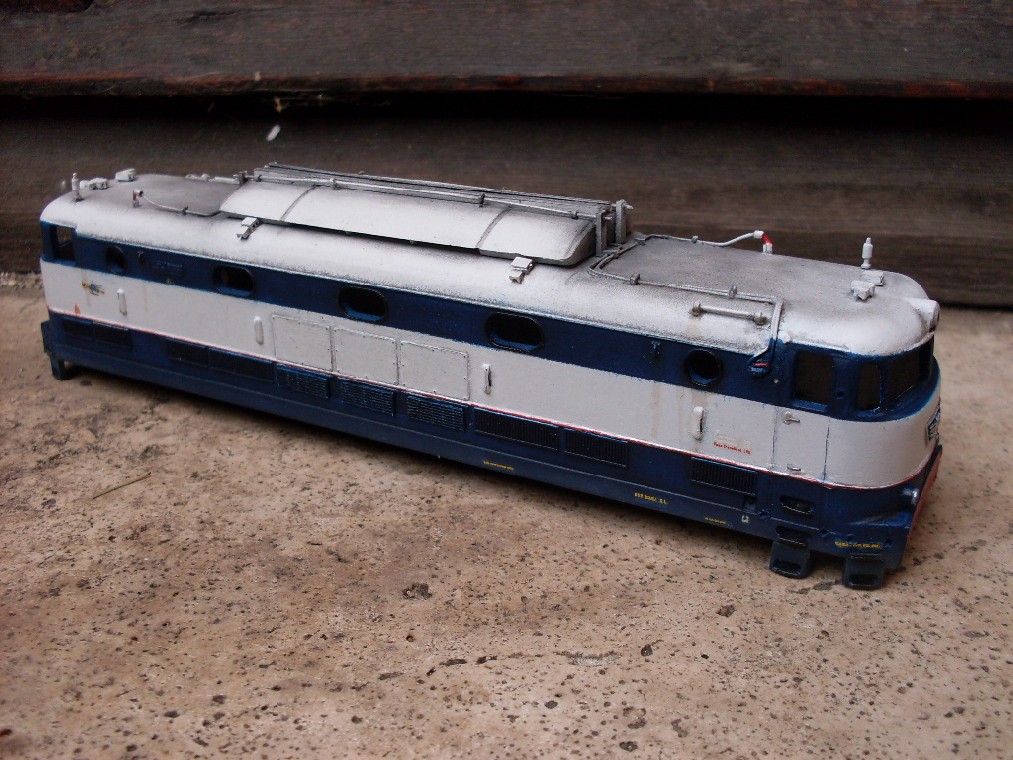

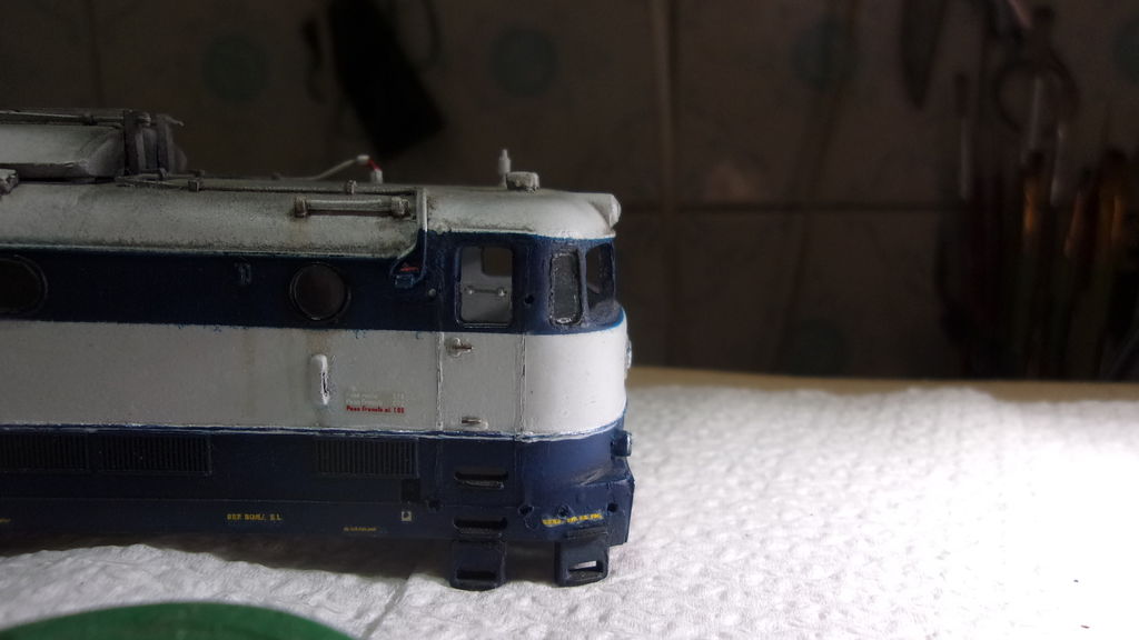

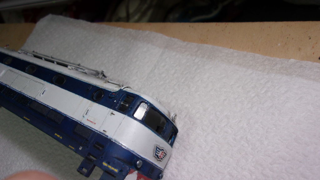

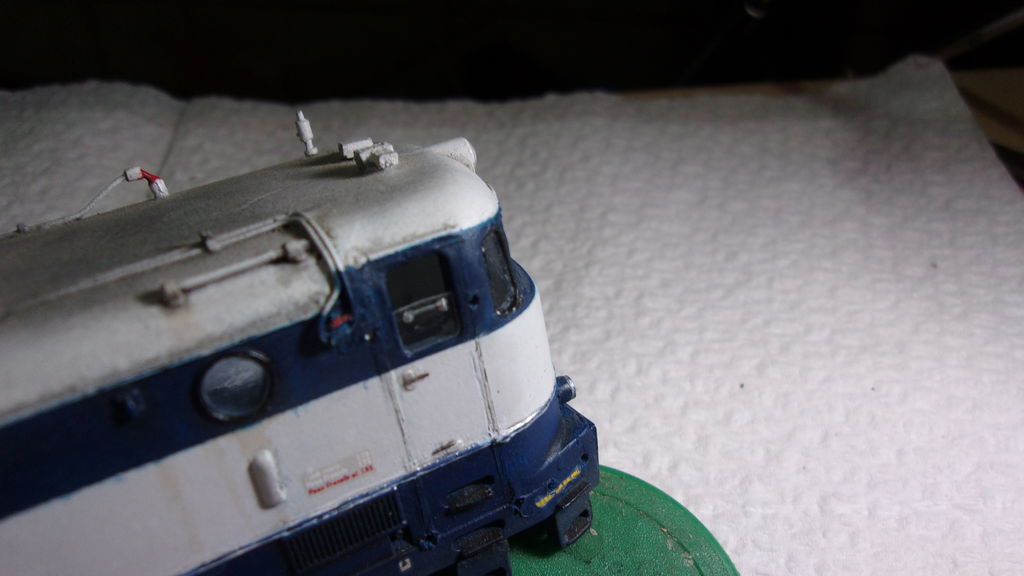

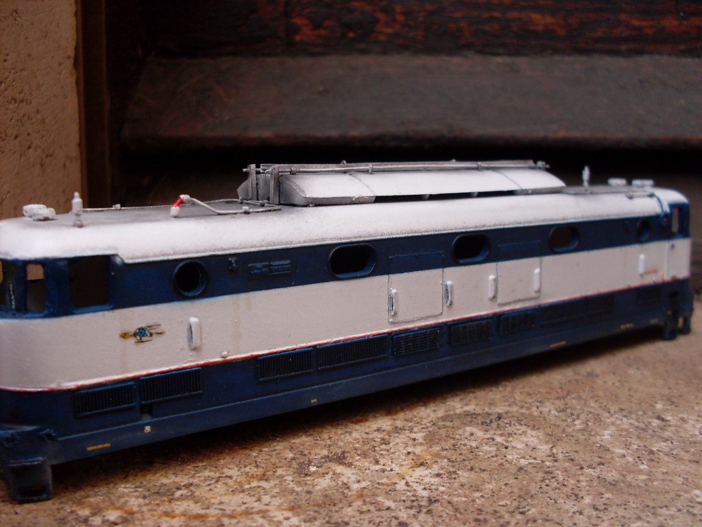

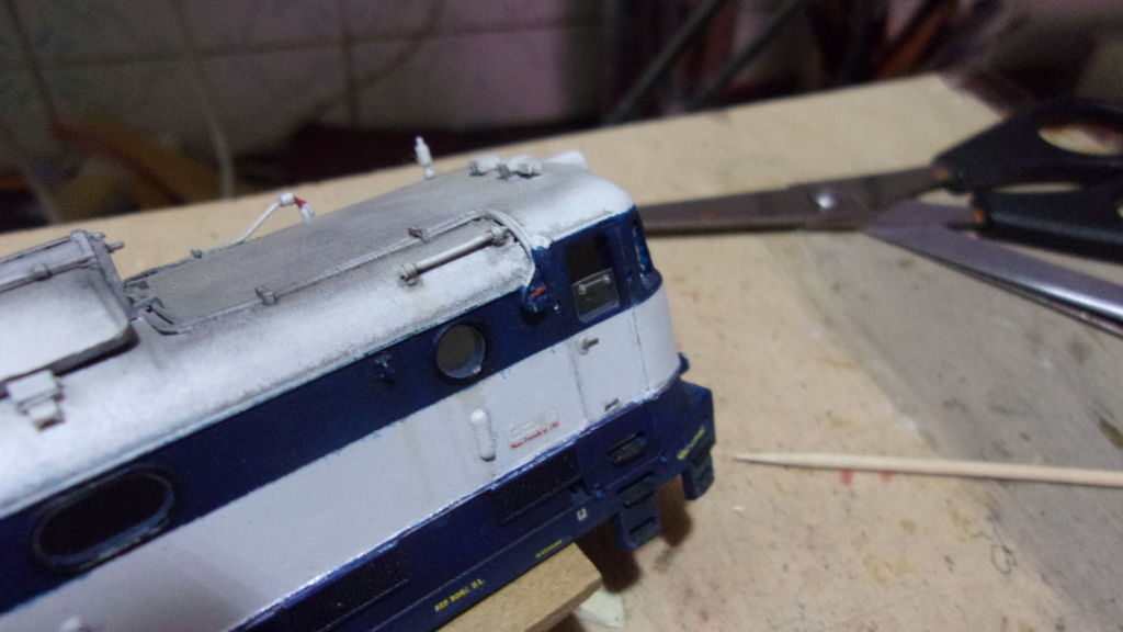

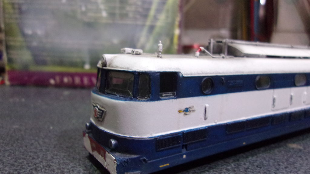

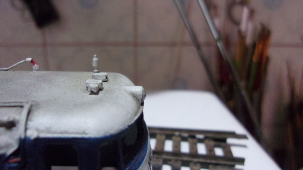

E' ora il momento di iniziare la sporcatura;premesso che a me piacciono le macchine molto sporche perche mi rendono bene l idea della motrice che si guadagna la pagnotta tirando tonnellate in su ed in giù nel caso di questa macchina data la relativa giovane età nel '76 ed il tipo di servizio chiamata a svolgere non l ho voluta sporcare molto, inoltre bcè anche un altra considerazione, soggettiva e del tutto personale, quella cioè che secondo me anche le sporcature dovrebbero essere fatte "in scala".... cerco di spiegarmi meglio:
se ci mettiamo davanti a noi il modello vediamo una tartaruga lunga 18cm che dovrebbe trasmetterci l impressione di vedere la tartaruga vera vista da una distanza tale da farla apparire lunga 18cm alla nostra vista...bene se prendiamo ad esempio in esame una macchia di sporco sulla tartaruga vera , tale macchia la vedremmo da i contorni sfumati e non troppo scura ma mano a mano che ci si avvicina aumenterà l intensità di colore e i contorni diverranno sempre più definiti, pero al contempo stesso alla nostra vista non sarà più lunga 18cm ma magari 70cm
Detto questo per dire che secondo il mio punto di vista una chiazza quasi nera sul modello, corrisponderebbe nella realtà ad una colata di catrame; ripeto su macchine/modelli tipo vaporiere o mezzi adibiti prevalentemente al servizio merci ci sta e come detto prime mi piace pure, però su questo modello mi sembrava inopportuno ( ribadisco è un mio punto di vista personale :D )
Ho cominciato con delle terre grigio chiaro dall imperiale dando una prima mano aiutandomi con qualche foto
SDC15116.JPG [ 212.6 KiB | Osservato 9506 volte ]
poi ho dato una seconda mano di grigio più scuro non uniforme ma cercando di caricare i punti di maggior accumolo
SDC15120.JPG [ 214.92 KiB | Osservato 9506 volte ]
Sono poi passato ad "impolverare" la parte bassa della cassa con del grigio chiaro prima e del rosso ossido poi ( i panconi non li ho sporcati perchè lo farò dopon averli aggiuntivati)
SDC15131.JPG [ 155.72 KiB | Osservato 9506 volte ]
Finito con le terre ho ripreso l aerografo e dato una mano di trasparente satinato ottenuto da una miscela di trasparente lucido+opaco su tutto il modello per fissare le terre; ho preferito il satinato (più tendente verso il lucido) piuttosto che l opaco ,perche in realtà le macchine sono verniciate con vernice lucida che poi sbiadisce con il tempo ed gli agenti atmosferici e poi il satinato permette un lavoro più semplice con i colori ad olio;
infatti a questo punto ho fatto dei lavaggi ad olio in colore nero per evidenziare i particolari più piccoli e poi con del bruno molto diluito ho fatto le colature di sporco che vengono giù da i gocciolatoi o altre parti in rilievo in cui si accumola lo sporco
Ultimo passaggio trasparente opaco solo soll imp0eriale e a "scappare via" sulla parte bassa della cassa usando una mascheratura non aderente al modello ma rialzata da esso di circa mezzo cm per creare un effetto sfumato ;l opaco serve a definire quelle parti di carrozzeria che appunto si opacizzano con il tempo, peccato che nelle foto non si possa apprezzare il contrasto tra lucido e opaco...
SDC15166.JPG [ 184.36 KiB | Osservato 9506 volte ]
SDC15167.JPG [ 213 KiB | Osservato 9506 volte ]
SDC15181.JPG [ 163.45 KiB | Osservato 9506 volte ]
Per adesso è tutto di lavoro ce ne è ancora molto (arredare cabine ,fare pancone anteriore vetri e grate e poi i carrelli...)ma piano piano , che fretta c è, come sempre, deve essere un divertimento :D

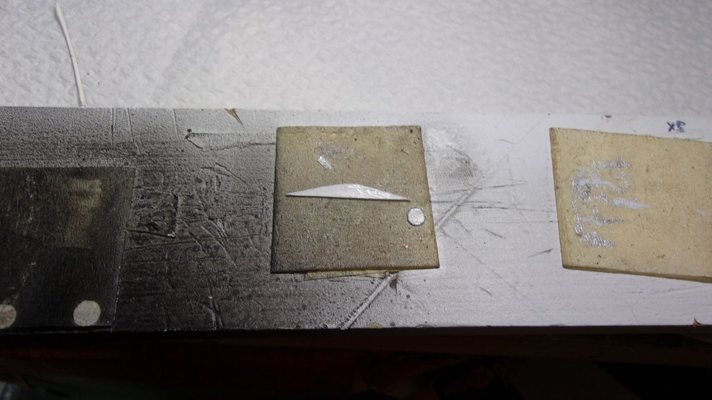

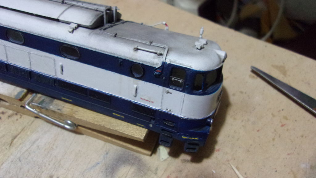

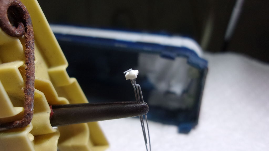

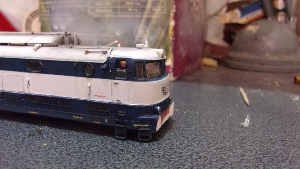

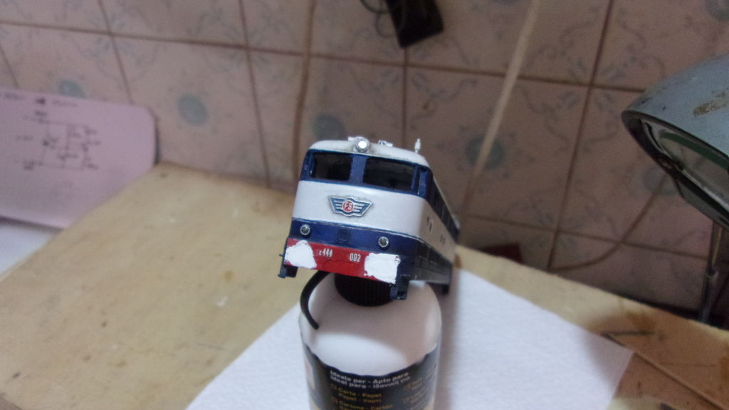

Ciao a tutti provo a riprendere quest altro lavoretto in sospeso....

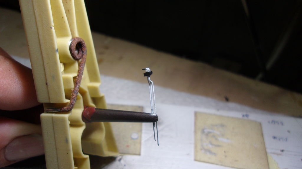

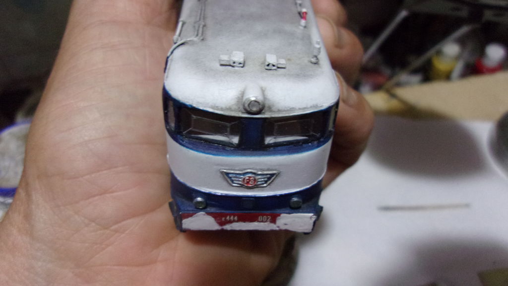

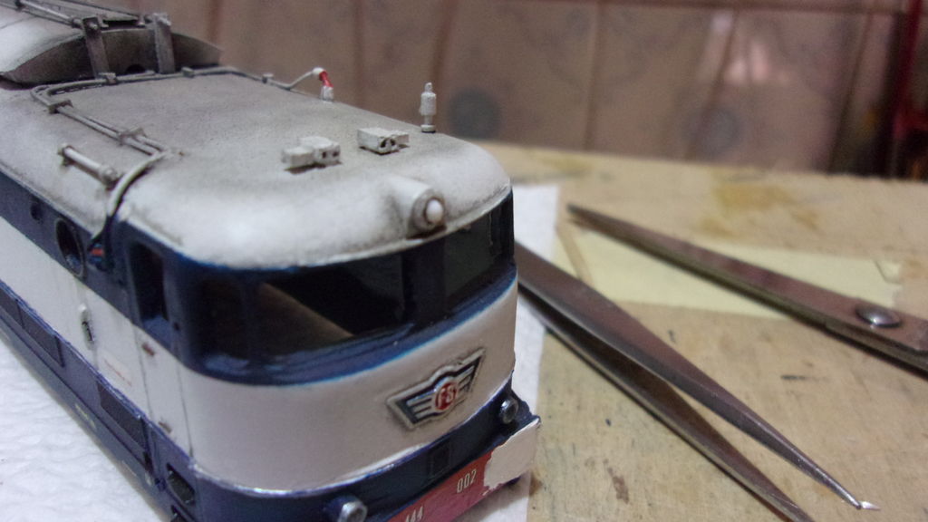

dopo aver rifatto il filetto della modanatura come giustamente fattomi notare de Luigi, ho rimediato ad un altro errore : il faro di profondità l avevo fatto a lente piana mentre nel periodo in cui voglio ambientare la macchina io l aveva convesso ( tra l altro la 002 non so se l abbia mai avuto piano...)
Per prima cosa ho incollato un tondino di domopak sul faro
101_5280.JPG [ 59.64 KiB | Osservato 8540 volte ]
poi depositato sopra di esso una goccia di vinavil
101_5282 (1).JPG [ 76.8 KiB | Osservato 8540 volte ]
il vinavil usato è della Pattex che uso anche per i miei modelli in legno , ed ha la particolarità di essere più rapido nell essiccatura ( ovviamente parliamo sempre di colla vinilica)ma soprattutto una volta secco diventa trasparente( è lo stesso usato anche per fare il bulbo della lampadina nel dioramino della 625)
101_5286.JPG [ 59.41 KiB | Osservato 8540 volte ]
101_5289.JPG [ 59.76 KiB | Osservato 8540 volte ]
Temevo di dover sostituire anche le marcature del pancone che nel 76 erano basse ma ho trovato una foto della macchina a Verona dove le ha alte e con ancora la modanatura montata...
Per adesso sto montando i vetri a filo e una volta terminati inizio con quelli delle cabine.
Ciao alla prossima

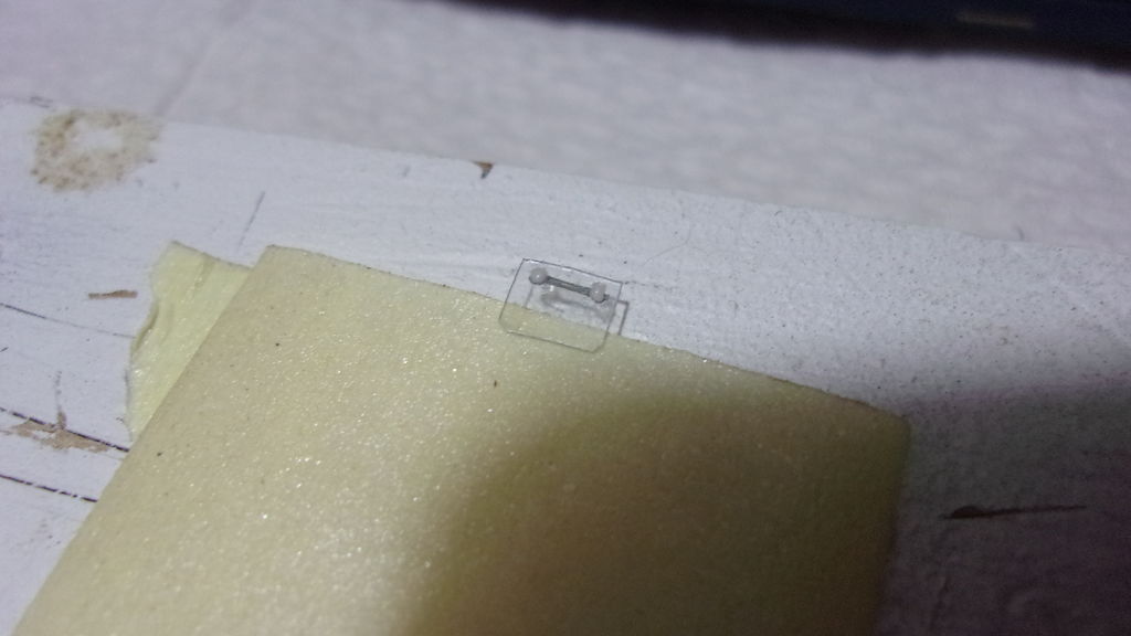

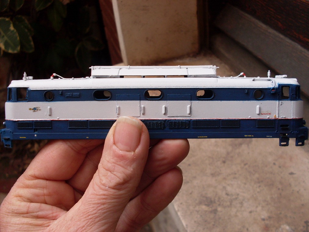

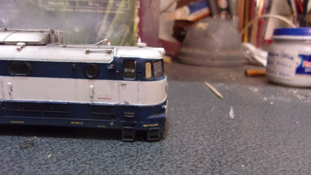

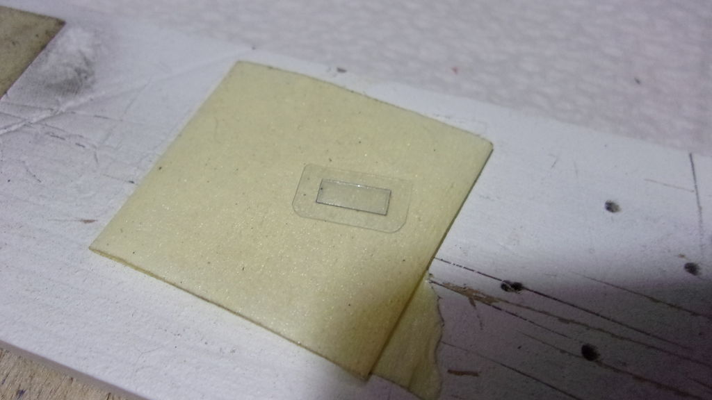

Un saluto a tutti, iniziati i finestrini delle cabine , fatto quello della porta incollando su un rettangolino di acetato nella parte interna uno spezzone di capillare di acciaio per fare la maniglia interna poi nella parte esterna posizionate due mini gocce di vinavil in corrispondenza degli estremi della maniglia per simulare le due cavicchie di fissaggio
101_5292.JPG [ 52.5 KiB | Osservato 8476 volte ]
verniciate le cavicchie e montato
101_5295.JPG [ 73.64 KiB | Osservato 8476 volte ]
101_5297.JPG [ 81.55 KiB | Osservato 8476 volte ]
101_5298.JPG [ 73.66 KiB | Osservato 8476 volte ]

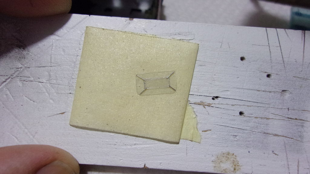

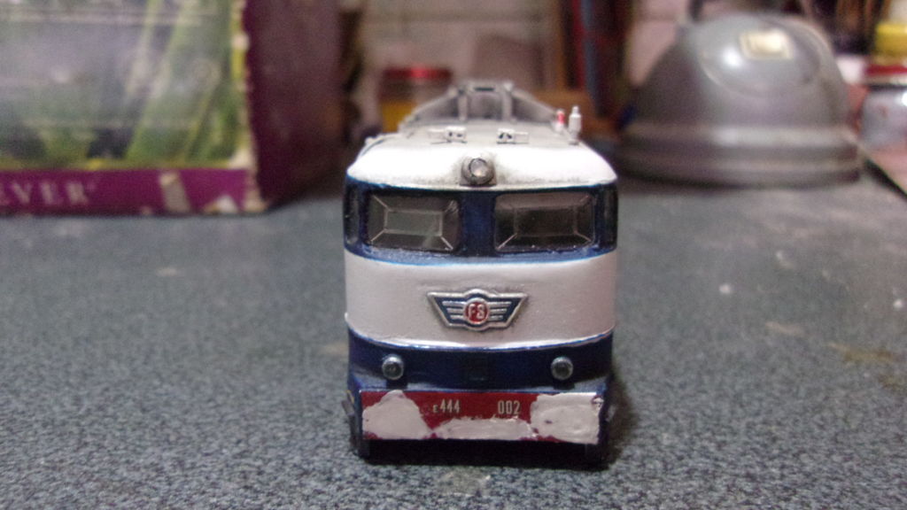

Ciao a tutti , si prosegue con i finestrini delle cabine:ritagliato e incollato come di consueto con della vernice trasparente lucida
101_5309.JPG [ 72 KiB | Osservato 8376 volte ]
poi dato che le guarnizioni dei finestrini sono molto simili a quelle di tipo automobilistico ho cercato di riprodurle con una treccia di vinavil
101_5311.JPG [ 67.17 KiB | Osservato 8376 volte ]
e poi verniciate
101_5312.JPG [ 60.33 KiB | Osservato 8376 volte ]
101_5328.JPG [ 57.2 KiB | Osservato 8376 volte ]
Come per l E 645 gli sbrinatori li ho fatti con un rettangolino di acetato ripassato lungo il perimetro con un pennarello indelebile color alluminio e incollato nella parte interna del vetro frontale
101_5331.JPG [ 57.21 KiB | Osservato 8376 volte ]
completato con dei capillari di rame verniciati in alluminio
101_5333.JPG [ 84.07 KiB | Osservato 8376 volte ]
montato e stesso lavoro per le guarnizioni
101_5345.JPG [ 86.99 KiB | Osservato 8376 volte ]
101_5346.JPG [ 93.81 KiB | Osservato 8376 volte ]
101_5347.JPG [ 106.98 KiB | Osservato 8376 volte ]
101_5351.JPG [ 81.59 KiB | Osservato 8376 volte ]
ora c è da preparare gli altri prima di passare alle griglie di sicurezza....
Gianfranco :D

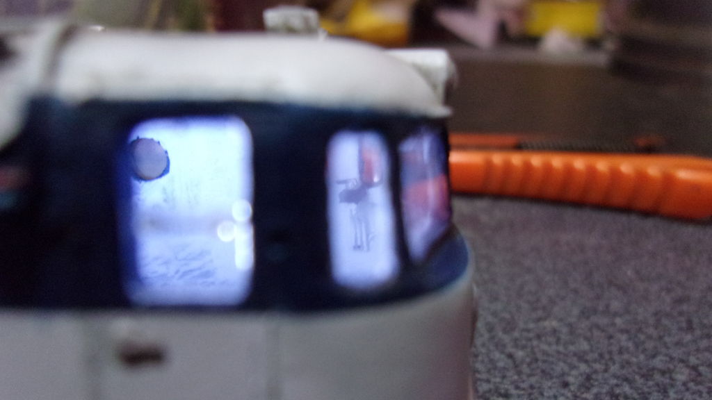

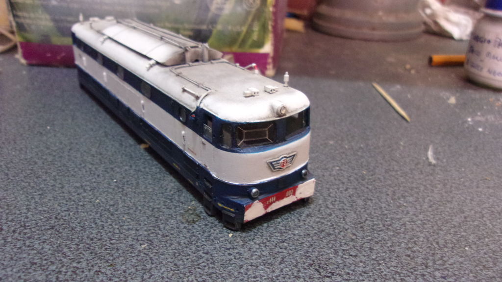

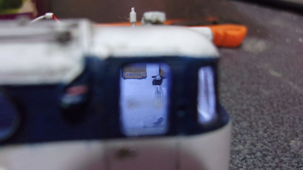

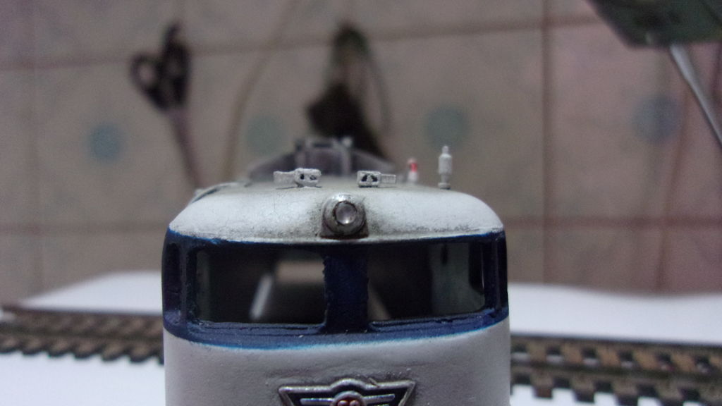

Ciao a tutti, finalmente finiti tutti i vetri e aggiunta l aletta parasole al macchinista
101_5475.JPG [ 86.47 KiB | Osservato 8039 volte ]
101_5477.JPG [ 98.46 KiB | Osservato 8039 volte ]
101_5479.JPG [ 72.39 KiB | Osservato 8039 volte ]

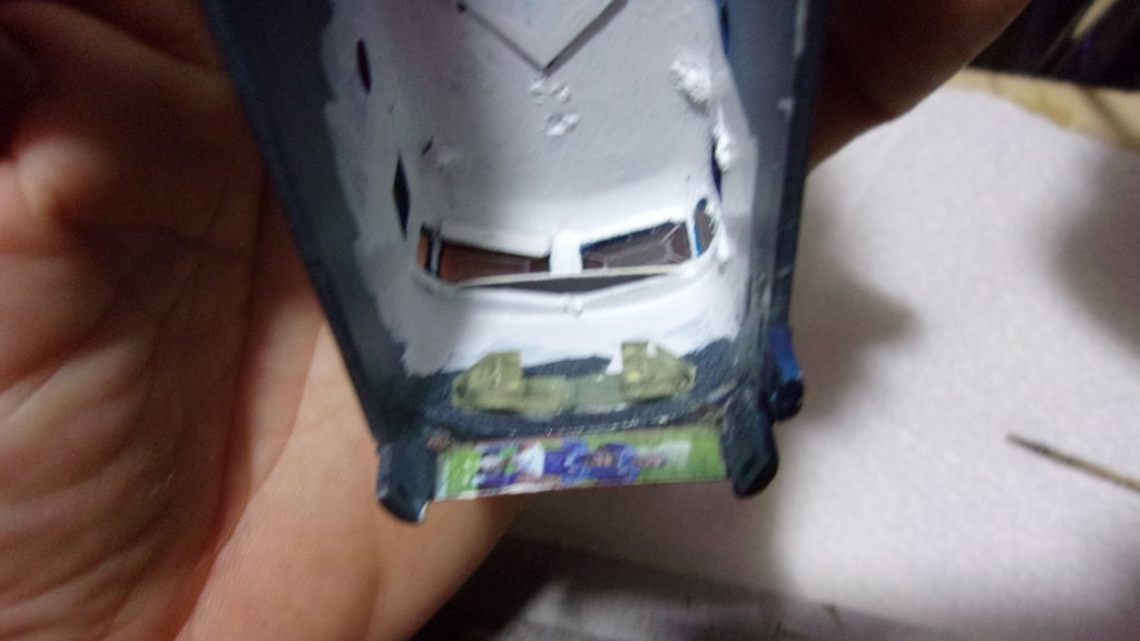

prima di andare avanti con le griglie antinfortunistiche mi dedicherò agli interni....
fatto il cruscottino sotto i vetri anteriori
101_5497.JPG [ 83.98 KiB | Osservato 8039 volte ]
101_5498.JPG [ 63.28 KiB | Osservato 8039 volte ]
101_5499.JPG [ 65.67 KiB | Osservato 8039 volte ]
... i primi organi di guida...
101_5504.JPG [ 57.78 KiB | Osservato 8039 volte ]
101_5507.JPG [ 52.34 KiB | Osservato 8039 volte ]

...intanto piazzato al suo posto il pezzo fatto..
101_5532.JPG [ 60.16 KiB | Osservato 7933 volte ]
101_5530.JPG [ 61.57 KiB | Osservato 7933 volte ]
