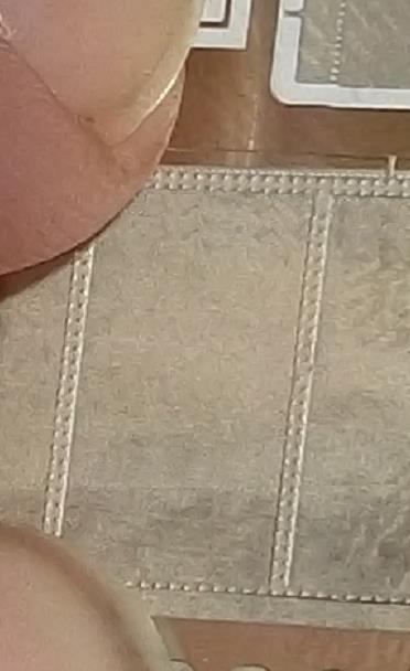

Esperimento doppia rivettatura su coprigiunti in rilievo RIUSCITO!!!
(Fotoincisione in alpacca)

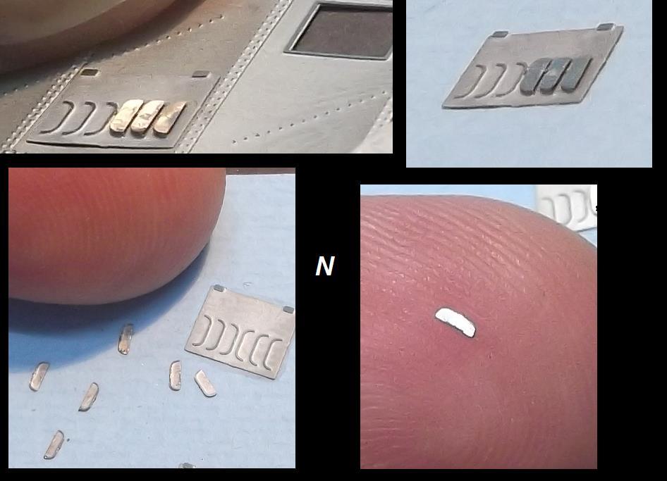

Ecco una prova delle prese a orecchie aperte e non cieche...
Allora la cosa è fattibile ed il risultato è molto bello, però forse questo è un particolare che si apprezza solo in foto, poi con la verniciatura, credo si apprezzerà ancora meno.Ripeto, la cosa è fattibile.Ci vuole pazienza e mano ferma :)

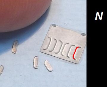

ciao Axel oltre ai complimenti per tutte le tue realizzazioni posso provare a darti un idea che magari avevi già avuto e scartato
nelle orecchie io eliminerei la parte segnata in rosso e lascerei solo due piccoli pezzettini iniziali per dare una forma a "rientrare"
secondo te potrebbe essere una buona idea o una ca...volata?
428N.jpg [ 17.59 KiB | Osservato 4657 volte ]

Grazie, ma non ho ben capito, poi come dare la forma a orecchia :roll:
Io avrei studiato quest'altra soluzione che consente di allineare senza fatica tutte le orecchie saldandole da dietro.
[br]Immagine[br]
