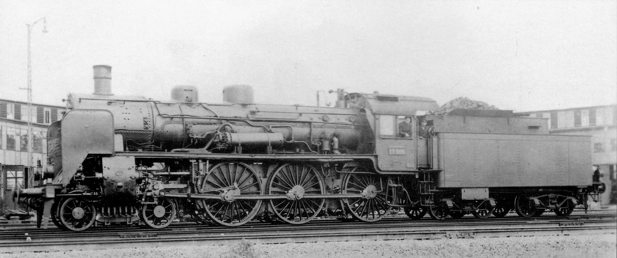

Grazie Salvo, sempre troppo buono. Grazie anche a voi tutti, amici, per le notizie storiche che mi fornite di cui non ero a conoscenza, ma che mi confermano le specifiche necessarie alla realizzazione. A tal proposito voglio condividere un paio di foto tratte da un fascicolo dell'edit. "Eisenbahn Journal" dal titolo "Lok Report" da cui traggo le differenze costruttive delle due locomotive giunte a noi dopo la 1^ Guerra Mondiale.

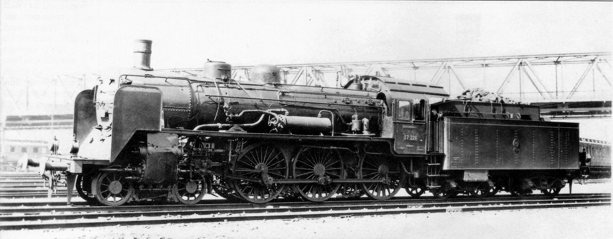

La prima foto ritrae una S 10 costruita nel 1911 della serie 1911-1914, che aveva matricola 1008, la Breslau (Breslavia), ma che fu reimmatricolata BR 17 008 probabilmente dopo il 1918 come asserisce snajper. Questa aveva un motore a quattro cilindri a vapore saturo e corrisponde alla foto pubblicata dal Roselli inerente alla 676 001.
Segue altra foto.
Commento file: La "Breslau" come si presentava dopo l'aggiornamento del camino e dei respingenti.
676 Breslavia1.jpg [ 225.72 KiB | Osservato 5905 volte ]

Della precedente locomotiva furono costruite circa 200 esemplari solo per la Prussia. Alla fine delle ostilità, in conto riparazioni danni di guerra, 31 macchine vennero assegnate alla Polonia, 16 al Belgio, 13 all’Alsazia-Lorena (che nel frattempo tornava francese) e 6 alla Lituania. Non si parla qui di alcuna loco destinata all’Italia, sempre che si parli dello stesso tipo di locomotiva. Io ritengo che l’assegnazione ci sia stata e che qualche documento sia andato alterato, anche perché dal testo del Roselli-Cornolò risulta un’assegnazione alla Polonia di 29 unità, mentre il testo tedesco ne riporta 31. Comunque il registro italiano è più importante.
Una seconda foto che allego, sempre dello stesso autore Horst Obermayer riprende una loco S 10² costruita a partire dal 1914, quindi un’ evoluzione della prima serie. Le differenze con la serie precedente stanno nella lunghezza del pancone portarespingenti, nel motore a tre cilindri anziché a quattro ed in alcuni particolari della caldaia-cabina. Anche dal confronto della foto del Roselli con questa (che posto io) si rilevano differenze di particolari sulla caldaia-cabina, ma non c'è dubbio che si tratta della stessa serie di locomotive.
Di questa locomotiva si parla chiaramente di un'assegnazione nel 1919 di 15 macchine al Belgio, 10 alla Francia, 2 alla Polonia e 1 all'Italia. Le altre 96 locomotive della serie furono immatricolate dalla Deutsche Reichsbahn come BR 17-2.

Se le marcature hanno il numero di serie (Baureihe) 17, sono ovviamente posteriori all'adozione della numerazione unificata del 1925.
Questo video mostra la sola P8 riportata allo stato d'origine: quale modifica è più appariscente? Il camino corto!
Forse anche il mantenimento della numerazione unificata, a fare i contachiodi :mrgreen:

Bellissimo video, e anche gli altri. D'accordo sul camino, mi pare di essermi già espresso su questo e le foto che ho postato dimostrano proprio che le versioni rappresentate erano già state modificate. Solo alcune notizie riportate non corrispondono del tutto a quelle che abbiamo, ma la cosa non disturba, visto che è quasi la prassi nella documentazione dell'epoca. Ringrazio sempre per le dritte che mi fornite e riconosco in questo il valore del forum, quando si parla a ragion veduta e non si cade nella polemica fine a se stessa.

Anche se non aggiungo niente alle notizie emerse e verificate, direi che mi sembra logico dedurre che le ciminiere all'origine fossero corte e allungate successivamente, data l'esistenza di quel bordo a 2/3 di altezza, che, in caso di costruzione iniziale lunga, non avrebbe avuto ragione.

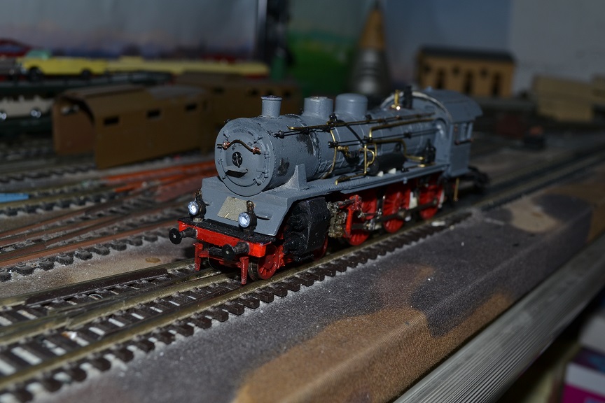

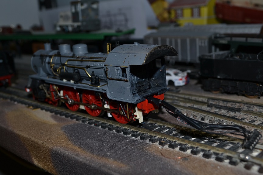

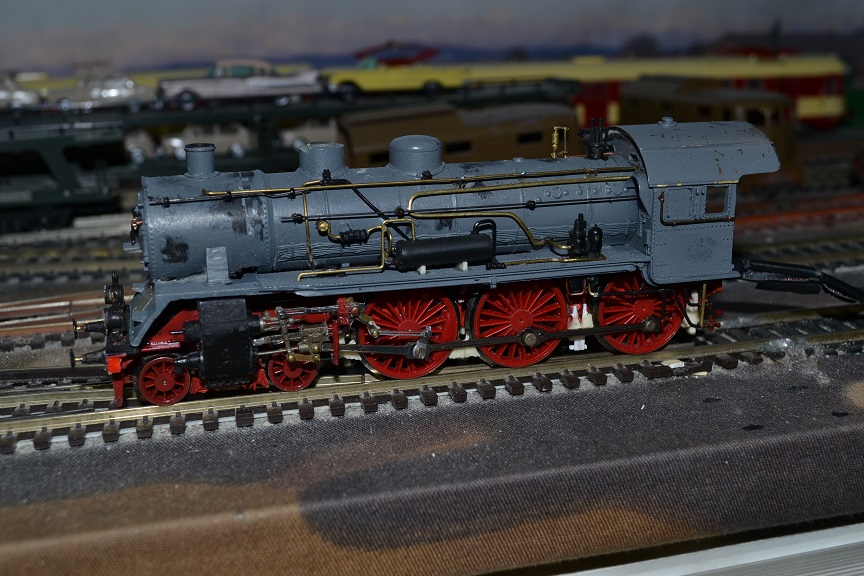

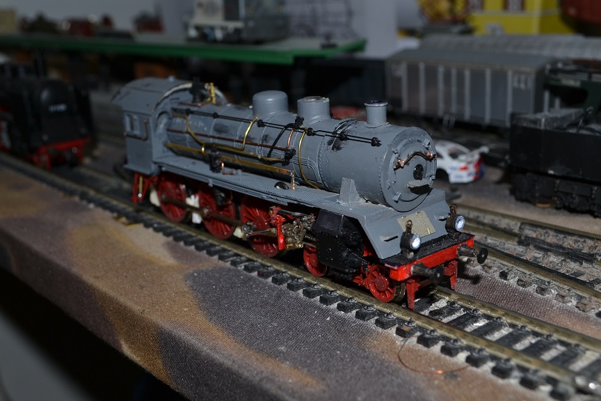

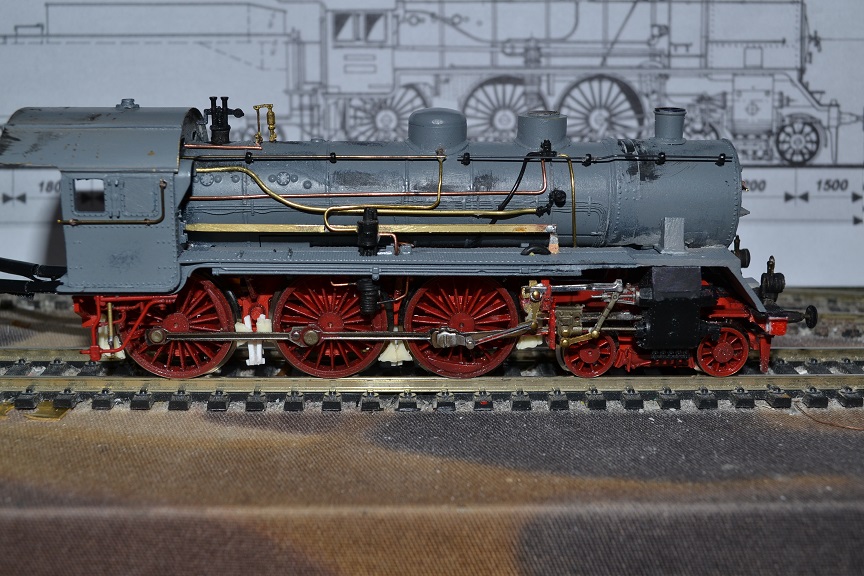

Ultimate le prove di compatibilità tra telaio e caldaia-cabina ho proceduto al montaggio dei particolari di cui scrivevo all'inizio. La configurazione tedesca prevede aggiuntivi per noi forse un po’ strani, ma per me molto intriganti. Il discorso si fa arduo per chi non conosce la tecnologia tedesca che ha portato ad adottare sistemi e componenti simili ai nostri, ma non uguali. Per fortuna ho messo da parte tutti gli aggiuntivi delle precedenti elaborazioni e con l’aiuto di un adeguato strumento di traduzione tecnica spero di aver montato adeguatamente gli elementi che compongono le sovrastrutture della caldaia-cabina. Le foto danno un miglior ragguaglio sulle operazioni eseguite. Eventuali appunti sono ben accette. Aggiungo che contrariamente a quanto espresso prima, ho constatato che le lanterne del modello Roco sono troppo moderne e più piccole di quanto fossero quelle originali, per cui ho deciso di eliminarle, rinunciando così all'illuminazione delle lampade ma guadagnando in estetica complessiva. Ho usato perciò le mie ultime lanterne in ottone della vecchia PiErre che avevo conservato per un'occasione speciale. Credo che si adattino meglio alla bisogna. Il passo successivo sarà la verniciatura.
Come si vede dalle foto allegate il modello Playtime della Roco presenta quell’antiestetico groviglio di cavetti (in tutto sei) che fuoriescono dalla parte posteriore della cabina. Io ho proceduto a raccoglierli in due fasci di tre ciascuno, con l’aiuto del nastro isolante del tipo in uso in elettricità.
Commento file: Vista lato sinistro. Ancora da migliorare alcuni particolari del carro (specie i ceppi freni)
676 001.jpg [ 227.79 KiB | Osservato 5715 volte ]
Commento file: Anteriore sinistro.
676 0012.jpg [ 183.33 KiB | Osservato 5715 volte ]
Commento file: Anteriore destro.
676 0016.jpg [ 195.9 KiB | Osservato 5715 volte ]
Commento file: Vista del lato destro con i particolari aggiunti.
676 0015.jpg [ 240.51 KiB | Osservato 5715 volte ]
Commento file: Certamente antiestetici questi cavi che fuoriescono dalla cabina e che devono essere inseriti nel tender lasciando troppa confusione alla vista.
676 0013.jpg [ 184.42 KiB | Osservato 5715 volte ]

Visto il gran lavoro che hai fatto, personalmente eliminerei le riproduzioni dei tubi stampati sotto ai praticabili laterali, si notano anche le scatolette dell'illuminazione di servizio del biellismo, anacronistiche per l'epoca di ambientazione del modello....

Per la miseria! Intanto grazie Paolo per l'osservazione. Uno crede di aver osservato tutto con la massima attenzione, eppure... sfugge sempre qualcosa! Sono felice che me lo abbia detto prima della verniciatura, dopo sarebbe stato uno sfacelo. Provvedo immediatamente e la prossima foto d'insieme sarà ormai definitiva.
Prima dovrò terminare di aggiuntivare il tender con le dovute precauzioni. Attendo sempre altre osservazioni.
