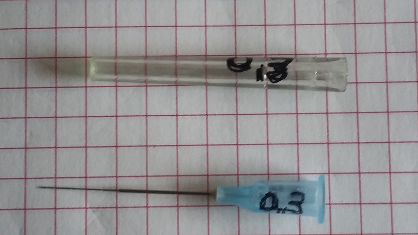

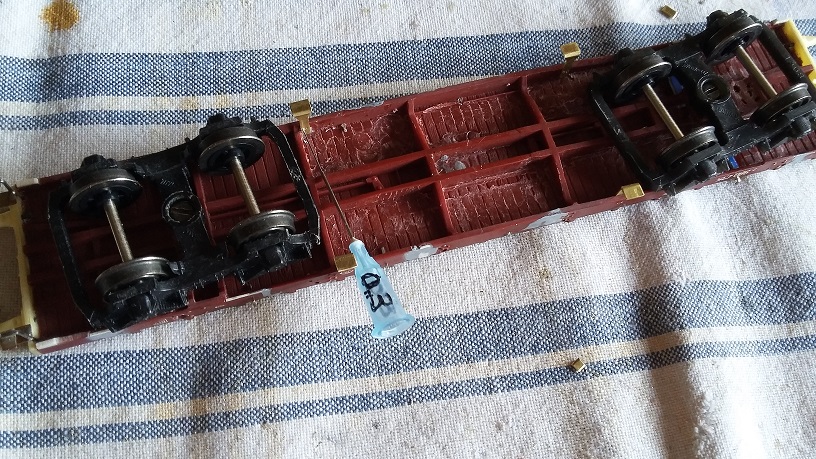

nella foto non sto facendo una iniezione di antibiotico al telaio ma un foro di 0,3 mm di diametro con una punta infilata ed incollata in un ago di opportuno diametro usato come un girapunte a mano ,in questo modo si puo usare anche come punta prolungata per raggiungere punti difficili.

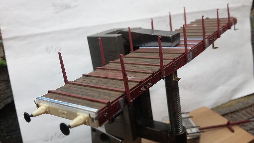

Per gli stanti ho usato quelli dei carri Oscar ,ridotti di spessore su carta abrasiva ,poi forati per inserirvi le maniglie di manovra in rilievo realizzate di ottone 0,2 mm di diametro

ciao Andrea , può sembrare una sciocchezza ma per gli smanettoni come noi a volte ti risolve il problema mentre il mandrino del girapunte è troppo invasivo . Oppure uno spezzone di ago sempre incollato sulla punta può servire per " ingrandirla" e bloccarla in un mandrino che altrimenti non la serrerebbe .

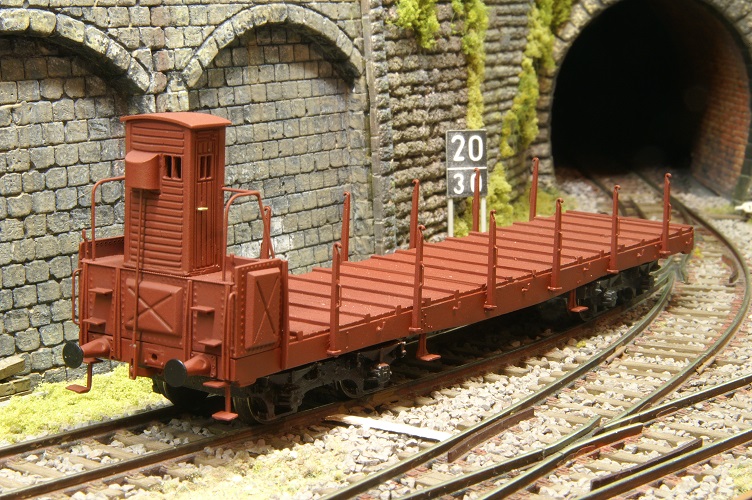

Oggi sono arrivato a questo punto , domani "forse" decal , verniciatura del legno del pianale e ritocchi vari di colore ....
