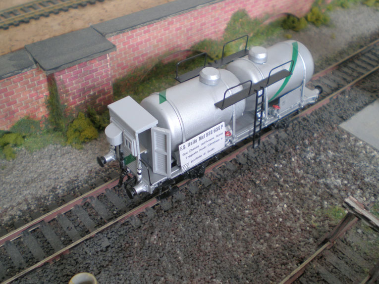

Salute a tutti, a compendio di quanto anticipato qualche mese fa su questo thread, presento un paio di foto del modello di carro cisterna Mcl ultimato nei giorni scorsi.
pippotto
Mcl2.jpg [ 130.14 KiB | Osservato 5584 volte ]
Mcl1.jpg [ 83.64 KiB | Osservato 5584 volte ]

Bel lavoro, la garitta e' ricavata da un taglia/cuci di quella del TTM kit?
Carlo

ciao carlo,
la garitta è TTM kit modificata
gian silvio

MA-GNI-FI-CO !! :P
A voler fare il rompi......ni, se il cartello è ricavato da stampa su carta, forse potresti rifare la scritta Società Chimica dell'Aniene etc. con un font più adatto? Per un consiglio ci vorrebbe Silvio Assi...
Ma anche così com'è fa proprio una figurona! Bravo!

Un font simile ricordo di averlo trovato (era un font di Photoshop), ma non ne ricordo il nome. Le scritte sono terribilmente più complicate, c'è diversa roba che non si riesce a capire, purtroppo... :roll:
Come hai modificato la garitta?
Io ero indeciso se partire da una ricavata da un Fma con la chiusura della parete di fondo (no, la porta aperta no... :oops: ) oppure da quella del P aggiungendo la gobba (ha già i finestrini disassati.
Ancora una cosa: come hai montato i due praticabili? Direttamente incollati o con dei supporti come al vero?

Ma, spero nessuno si offenda, la garitta con la gobba non ha il tetto curvo?
Lo dico perché il bel carro merita la giusta garitta.
Ma non c'è disponibile un qualcuno che ne ha prodotta una?

La garitta è quella del carro cisterna TTM, è stata privata del "rigonfiamento" originario. Il vano sporgente che ospita la manovella del freno è stato ricostruito con plastic card da 0.25,il finestrino,recuperato dal "rigonfiamento",è stato ritagliato e incollato disassato. La porta della garitta,aperta, è stata ricostruita con listelli di plastic card che ne simulano il telaio. A questo proposito osservo che non era infrequente che i carri circolassero con le porte delle garitte aperte.I praticabili sono fissati con una goccia di colla cianoacrilica direttamente alle cisterne.Le scritte relative alla proprietà del carro sono stampate su carta autoadesiva e applicate su rettangoli di plastic card da 0,25. Purtroppo le mie limitate conoscenze informatiche non mi consentono di cimentarmi con font che non saprei come gestire.

Molto bene, adesso so come finire il mio. :wink:
Se riesco a decifrare cosa c'era scritto sulla tabella vera (moltissimo, era tutto fitto fitto e nella foto è tutt'altro che nitido), e ripesco il font, provo poi a postarla. La tecnica della carta era quella cui avevo pensato pure io e chissà quanti altri qui, solo che non la faccio adesiva di suo ma la "adesivizzo" con colla spray e la plastifico con una roba che si chiama Plastivel, ho già provato (solo che mi era venuta troppo grande per il supporto :oops: ) per una targa di una locomotiva a vapore tedesca che sto rifinendo per un'immaginaria azienda siderurgica.
