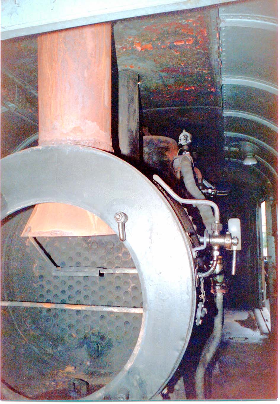

CARLO PEZZINI ha scritto:
Non credo che siano due camini ma semplicemente un camino per i fumi e l'altro un semplice tubo che evitava lo scarico della valvola coale all'interno del carro con funzioni pure di silenziatore.
Carlo Pezzini
Effettivamente potrebbe essere una giusta considerazione...
Allego ulteriore foto sempre dell' amico P. Gentile.
risc int 2.jpg [ 181.92 KiB | Osservato 7317 volte ]

Non conosco il prototipo e non so dare una mano, ma due camini, tra l'altro così vicini, non credo abbiano un senso. Probabilmente uno dei due cilindri fuoriuscenti dal mantello è una protezione come detto sopra. Il camino, a logica, dovrebbe essere quello più lontano dal portello di alimentazione del combustibile . nell'ultima foto si vede la camera a fumo e, credo, il cono di aspirazione.

Concordo pienamente con Pezzini le caldaie di quel tipo erano definite a tubi di fumo a ritorno di fiamma oppure ve ne età un tipo dove i fumi percorrevano ben 3 giri prima di uscire dal camino , il tubo denominato secondo camuno altro non è che un tubo di scarico silenziato o no che favoriva il deflusso del vapore all'uscita della valvola di sicurezza che sicuramente età a peso e leva oppure a peso diretto ..

Massimo queste caldaie erano del tipo "da locomotiva" ovvero a tubi di fumo, le valvole installate siu carri riscaldo sono le stesse che sono installate sulle locomotive, tarate ad una pressione inferiore dato che le caldaie in oggetto erano timbrate a 8 atmosfere. Le valvole generalmente erano una a bilancia ed una coale.

Giustissimo Carlo a tubi da fumo per locomotive i fumi prima di arrivare al fumaiolo o camino potevano percorrere anche tre giri per sfruttare meglio lo scambio termico ..pensavo che potessero essere anche a ritorno di fiamma ..mi devo cimentare a montare decla speriamo bene ..

La foto mostra una piastra tubiera e una camera a fumo unica, non divisa da setti. Significa che il fumo proveniente dal focolare , dopo avere percorso i tubi scambiatori arriva in camera a fumo e se ne esce tutto dalla ciminiera. Non ci sono setti che impongono ricircoli, per cui direi che non si tratta di caldaia a giri multipli.
