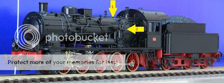

Vado a spiegarmi.
Nella foto del modello
La freccia (1) indica due tiranti (che sono anche del lato opposto) che mi è stato detto servono per
comandare i rubinetti d'afflusso del vapore in pressione spillato dal duomo verso la pompa Nielebock-Knorr
e verso il compressore Westinghouse.
Nell'articolo, come anche nella foto, ne è sparito uno e mi domandavo il perché, inoltre immagino che
la correzione preveda l'eliminazione dell'occhiello superiore di ogni supporto, giusto?
Poi, la pompa originale indicata dalla freccia (2) deve essere sostituita con una Nielebock-Knorr a singolo
stadio ma tra gli aggiuntivi MFAL non compare, per questo mi chiedevo dove prenderla.
Il CFB ce la dovrebbe avere ma se non ricordo male impone un limite minimo di spesa.
Inoltre, nella foto dell'articolo la valvola originale è sostituita dalla Coale mentre la valvola a bilancia
è posizionata più avanti: una parte origina da una flangia cieca presente nel modello sul colmo della
caldaia, l'altra si infila di fianco nella caldaia.
Nella foto sotto sembrerebbero un unico gruppo come del resto questa è l'unica soluzione che mi pare
offerta da MFAL.
Grazie per l'attenzione.
Massimo.

La modifica dei comandi di alimentazione delle pompe l'ho osservata solo delle 473 f.s. e ne ignoro il motivo, forse per semplificazione o ancora forse perché erano state montate saracinesche di tipo diffuso sulle locomotive f.s. che richiedevano solo un asta di comando....
Il montaggio delle valvole coale e della valvola a bilancia era diffuso nelle locomotive di provenienza straniera che hanno prestato servizio per molti anni in Italia, tale modifica era imposta dal regolamento che imponeva l'applicazione di due differenti tipi di valvole di sicurezza per la caldaia.
Nella foto che hai postato è presente ancora la valvola originaria del tipo Rassbottom che venne appunto sostituita dai tipi coale e bilancia su questo gruppo di locomotive.

Paolo Bartolozzi ha scritto:
La modifica dei comandi di alimentazione delle pompe l'ho osservata solo delle 473 f.s. e ne ignoro il motivo, forse per semplificazione o ancora forse perché erano state montate saracinesche di tipo diffuso sulle locomotive f.s. che richiedevano solo un asta di comando.....
Ok, vedrai che l'ipotesi più probabile è quella che ho azzardato, anche per la reperibilità di
eventuali ricambi.
Sìssì, sono assolutamente d'accordo, il problema è che nella tua soluzione hai splittato Coale da una parte e
valvola a bilancia da un'altra.
Se le trovo integrate (che per me vuol dire un gruppo di pezzi attaccati) da mettere in un posto solo va bene
lo stesso?
Poi per districare il groviglio di tubi , togliere quello che non serve, mettere quello che serve e tappare i
buchi risultanti mi occorrerebbe il "Manuale delle giovani marmotte" degli italianizzatori, ma lì sarà un'altra
storia.
Mi arrampicherò sulla caldaia della 743 qui al Museo di Spezia per vedere che cosa c'è.
Grazie.

Dalle foto si evince che le valvole coale sono montate sulla torretta di quelle originali tedesche, mentre quella a bilancia come hai giustamente osservato va montata sulla flangia della portina di lavaggio che si vede sul modello Roco poco più avanti....
Esisteva però un gruppo di valvole comune a 740-473 e 675 che avevano in un unica sede entrambi i tipi di valvole....solo che tale tipo di gruppo l'ho visto applicato solo alle 675, mancano foto di caldaie montate sulle 473 che avessero tale caratteristica....
Magari scegli una marcatura di 473 che non sia stata fotografata e monta quel gruppo che hai trovato :wink:
Le documentazioni lo menzionavano e sicuramente è stato pure montato su qualche 473....
Per le tubazioni un consiglio:
togli tutto ciò che è stato riprodotto da Roco e riparti da zero rifacendo tu tutti i collegamenti come si può osservare nelle foto delle 473 f.s.

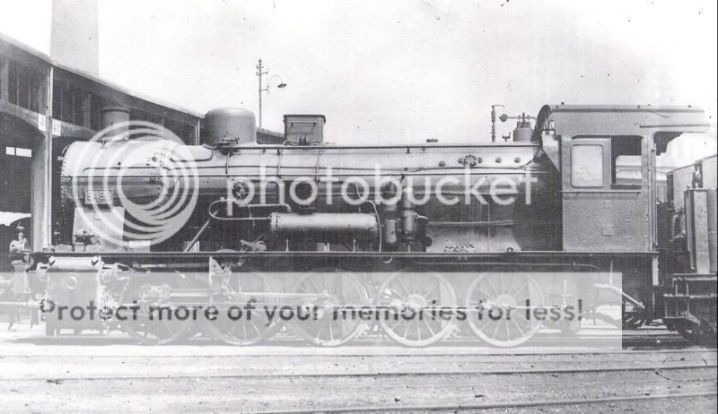

il modello Roco ha i ceppi freni anteriori alle ruote degli assi 2 3 4 5, mentre sulle loco italiane (vedi foto sopra) sono anteriori su asse 2, doppi su asse 3, posteriori su asse 4.
Io ho risolto tagliando e rimontando, invertita, una parte del carter sottostante agli assi.
Vedi foto alla sezione vendo. :wink:
