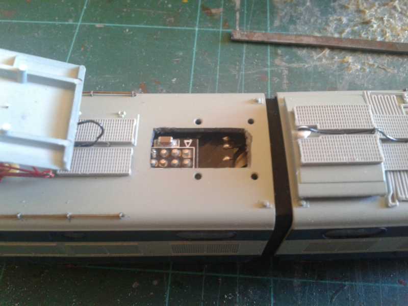

Sostituito il vecchio PCB originale con il ricambio Hornby/RR, con predisposizione decoder e luci a led.
Ora dovrò intervenire sulla cassa, perché il tappo per il funzionamento in analogico, non consente alla semi cassa di chiudersi correttamente.
Si accettano consigli e suggerimenti in merito.

Ho avuto anch'io lo stesso problema, comunque la soluzione è semplice, basta aprire uno scasso rettangolare nel tetto nel quale si va ad inserire il tappo del connettore DCC. Devi fare in modo che la semicassa dove è ubicato il connettore sia quella anteriore in modo che lo sfogatoio sul tetto sia quello più grande che copre interamente il "buco".

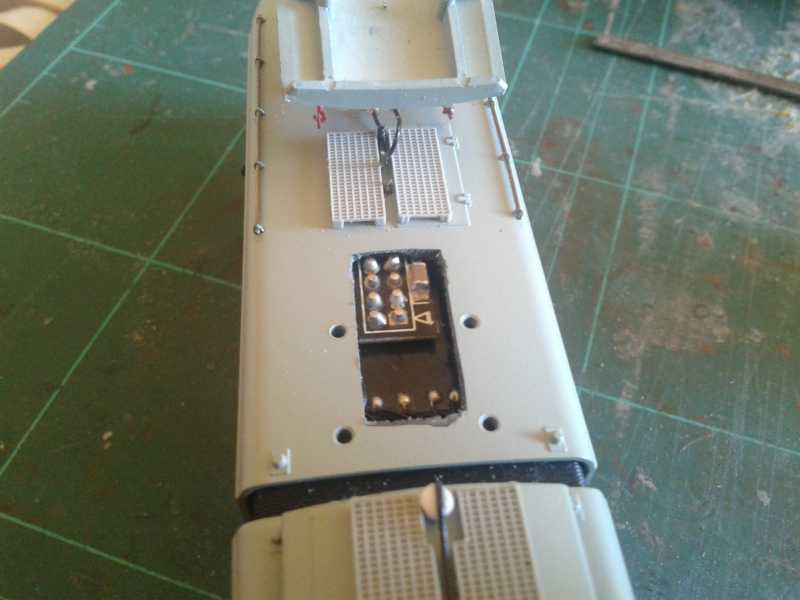

Dopo il suggerimento dell'amico Antonio, ho provveduto ad aprire uno scasso nella semi cassa incriminata, abbondando un po' con le misure (casomai i fili del futuro decoder creino dei problemi :mrgreen:).
Ora il modello si chiude perfettamente.

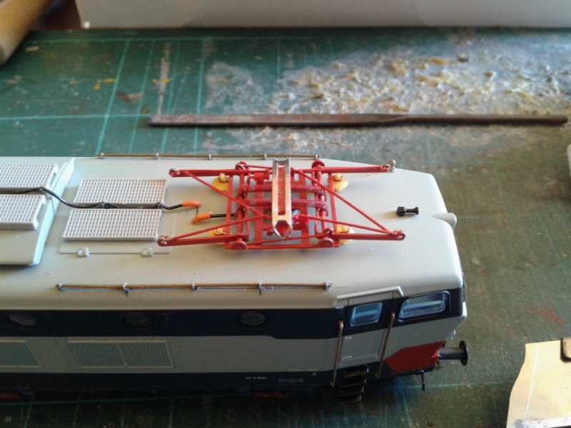

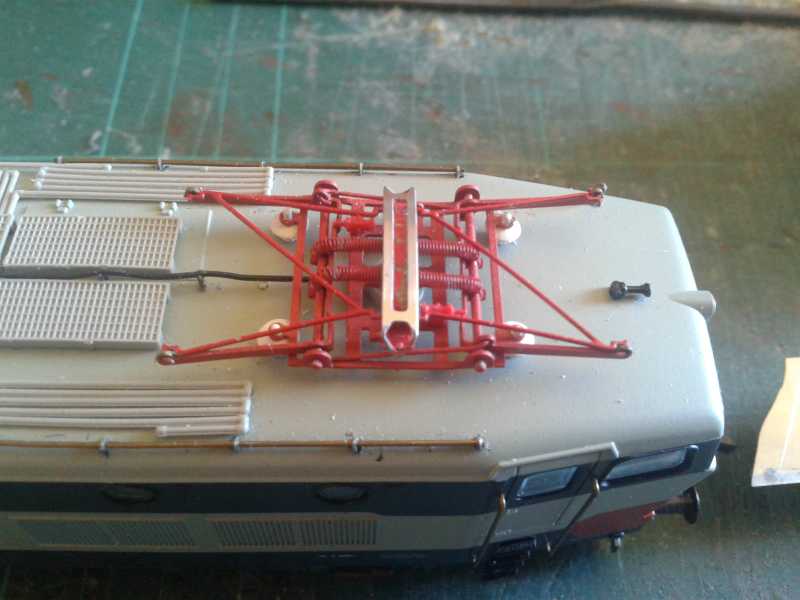

Già che c'ero ho sostituito gli isolatori dei pantografi Hornby/Rivarossi con altri in resina, gentilmente forniti dall'amico Carlo Pezzoni (che ringrazio).

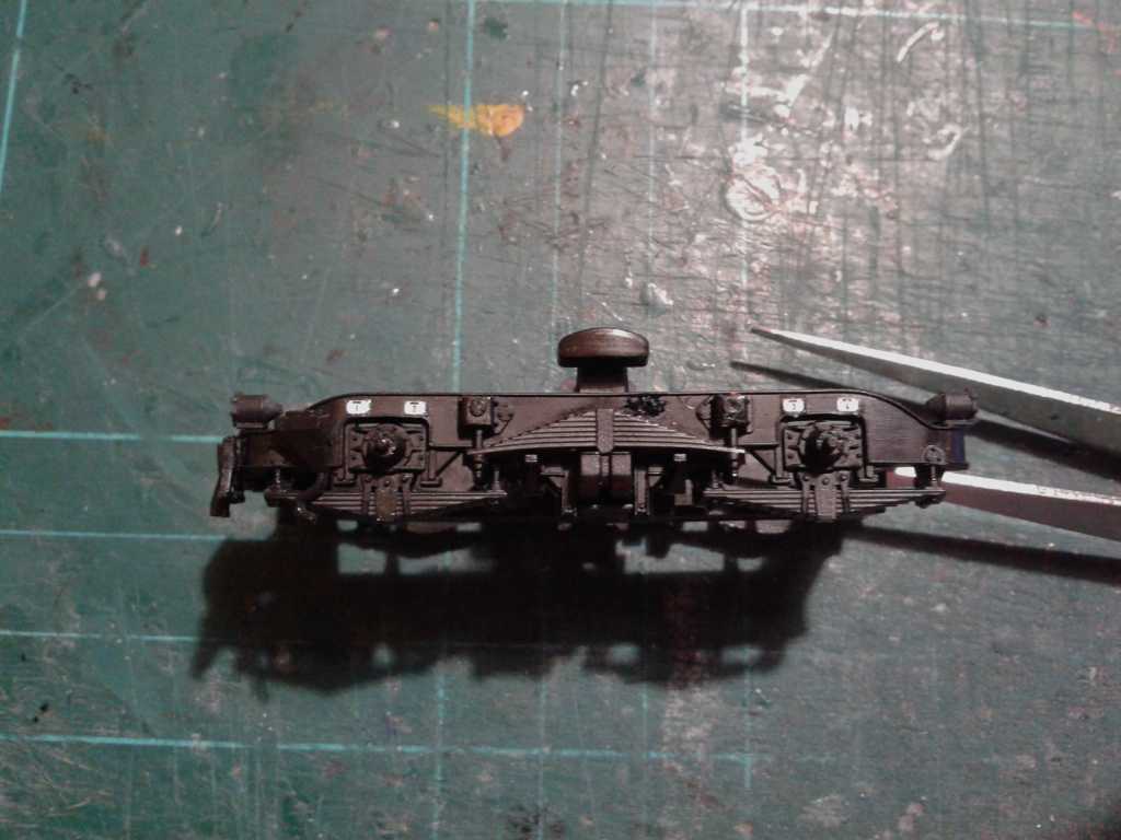

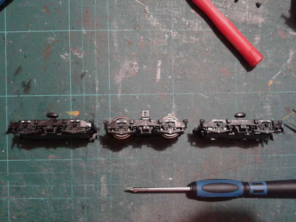

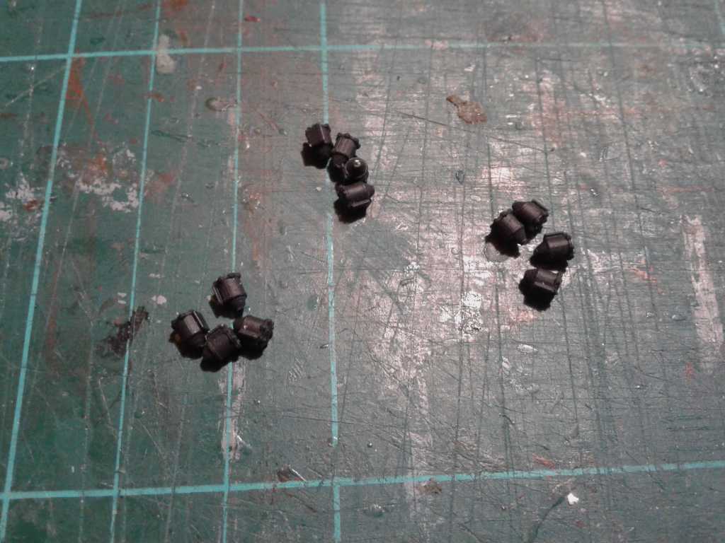

Utilizzando l'ultima novità in tema di aggiuntivi prodotta dall'amico Michele Sacco, ho provveduto a completare i carrelli con i relativi cilindri del freno (in seguito toccherà alla E.646.136, recentemente arrivata nel mio parco macchine, ma questa è un'altra storia... :mrgreen: ).
20190416_201216.jpg [ 92.6 KiB | Osservato 5185 volte ]
20190416_201726.jpg [ 74.36 KiB | Osservato 5185 volte ]
20190416_203056.jpg [ 81.54 KiB | Osservato 5185 volte ]
Alex

Ottimo lavoro Alex, il particolare dei cilindri freno è ben riprodotto nelle varie articolate ROCO e HL, senza che ciò crei problemi alla circolabilità.
