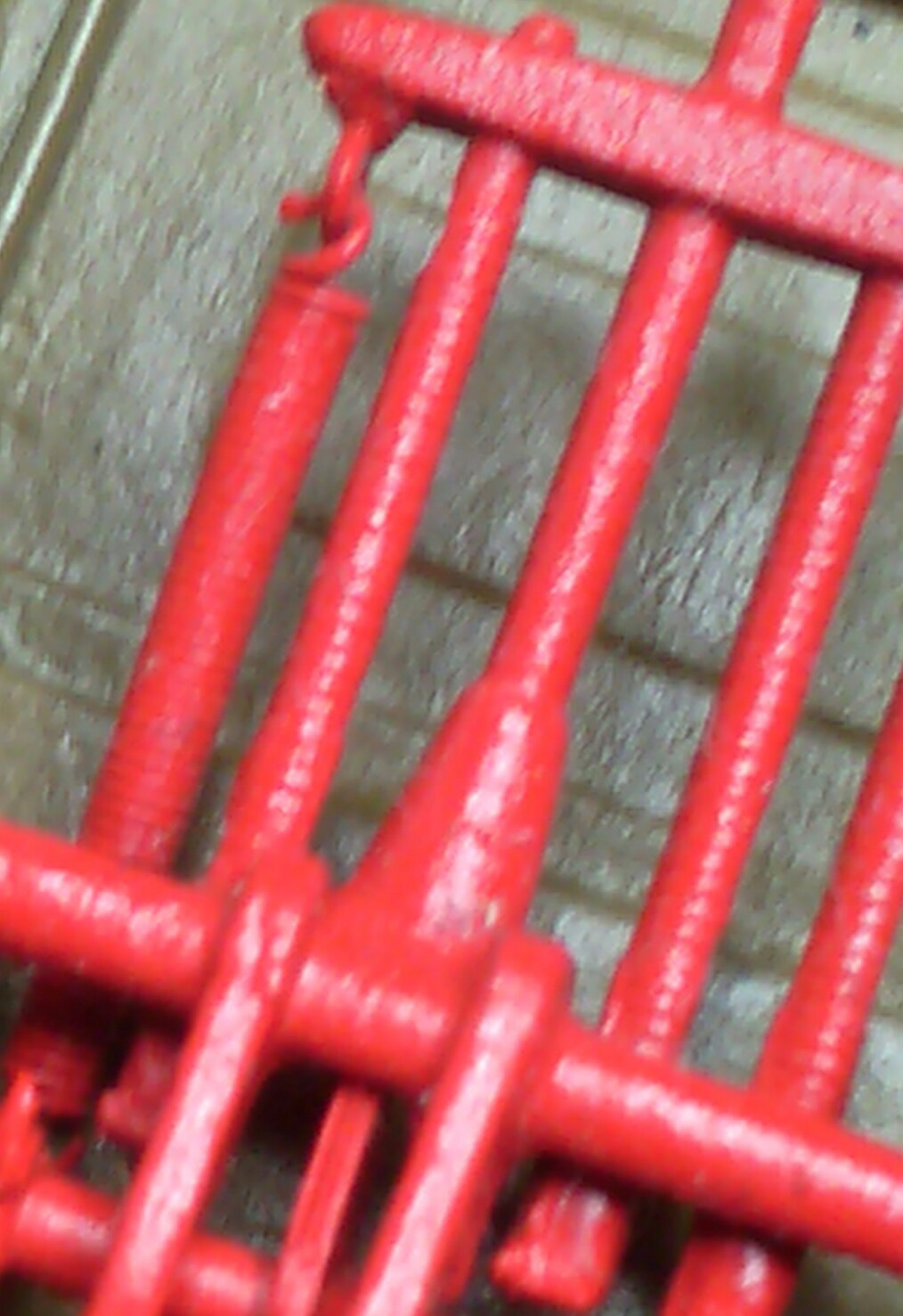

Salve il pantografo è bello,e anche ben fatto io espongo questa mia soluzione per un pantografo Bissel di un E 333,ho tagliato una molla e con alcuni particolari di altro pantografo ho unito la traversa frontale con il mozzo dei bracci funziona perfettamente!
IMG_20170414_190415.jpg [ 218.34 KiB | Osservato 4923 volte ]

Avrei anche potuto saldare la molla alla traversa evitando l'occhiello, ma temendo il distacco della saldatura per la scarsa tenacia dello stagno sull'acciaio ho optato per questa soluzione più sicura!
