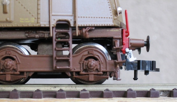

Ma di quali scalette parlate? Quelle per accedere alla portiera o quelle per salire sul pancone?
Le prime non dovrebbero creare problemi dato che non sono rigidamente fissate. Le seconde vanno bene se montate divaricate, ma sono fragili e si spezzano facilmente perdendosi nei binari.

Le scalette di cui parlo sono quelle che ho mostrato nella foto più sopra.

Quelle che vedi nella foto sono molto realistiche, ma intralciano i carrelli e penso che siano quelle che tu chiami "le prime"

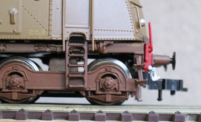

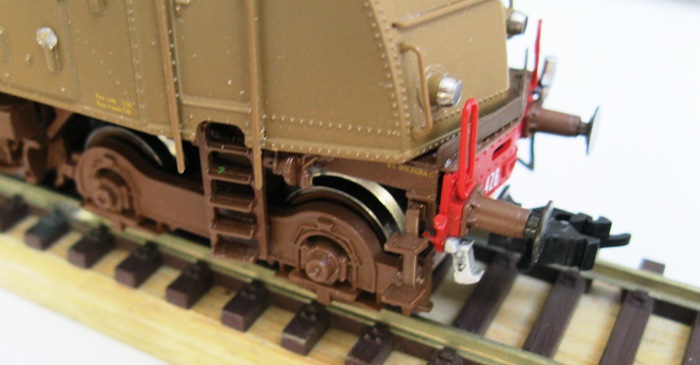

Ecco Giubio.
001.JPG [ 80.03 KiB | Osservato 6540 volte ]
002.JPG [ 80.34 KiB | Osservato 6540 volte ]
004.JPG [ 72.31 KiB | Osservato 6540 volte ]

Bellissimo, ma così nel mio plastico la locomotiva deraglia perché il carrello principale rimane bloccato.
O forse sto sbagliando qualcosa ?
Ho curve da R=356,5 a R=420.
Tu così riesci a farla girare ?

Ciao Giubio,
certo le curve sono un po' strette, però puoi provare a inserile appena nel foro e in modo divaricato, fissandole con un goccio di colla, forse nelle R=420 il locomotore riesce a passare.
Se poi come collante utilizzi lo "stabilit-express" a due componenti, puoi allontanare ancora di più le scalette, dato che questa colla crea come un corpo rigido che può sostenere il perno delle scalette come un manicotto. In sostanza é come allungare il perno di quel tanto che basta per un efficace spostamento del carrello.

Non sono le scalette del pancone (quelle devo ancora montarle) ma quelle per entrare in cabina che mi bloccano il carrello.

Potresti tagliarle nella parte superiore e fissarle al pancone con perni distanziatori.
Comunque ricordo (ma non mi viene in mente dove descritto) che un modellista aveva fatto un sistema grazie al quale le scalette, trascinate dal carrello, si spostavano lateralmente. Se questo modellista ci legge può intervenire.

dall'ultima foto pubblicata, si può notare che il rec femmina è montato male: forse addirittura al rovescio :shock:
Rimediare non costa niente :wink:
