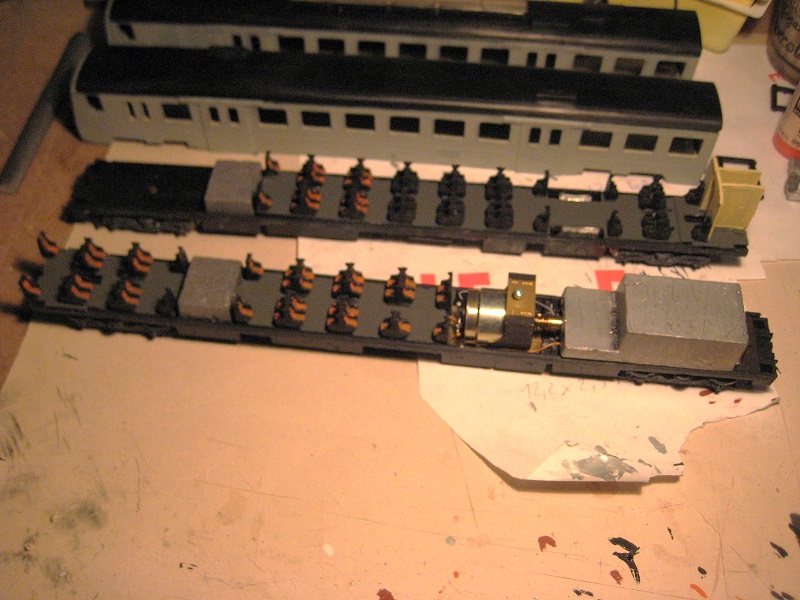

Ciao, ti posto un' immagine del complesso in mio possesso mentre lo costruivo, anche io ho realizzato il Le 763 intermedio con taglia e cuci delle stampate del kit. La foto fa schifo (a suo tempo avevo una macchina digitale non particolarmente eccelsa) ma spero ti renda un pochino l' idea.
Appena ho tempo faccio e poi posto qualche foto migliore del modello finito.
Secondo me la costruzione di questo kit è un' esperienza molto divertente e adatta a quasi tutti i modellisti: qualcuno però potrebbe avere problemi nel saldare le parti di base della motorizzazione e nella colorazione.
Il kit tutto sommato è buono eccezion fatta per le decal che reagiscono malissimo agli ammorbidenti, sbriciolandosi dopo pochi istanti...difatti io me le sono rifatte da zero.
Bel lavoro Francesco, molto pulito e preciso.
