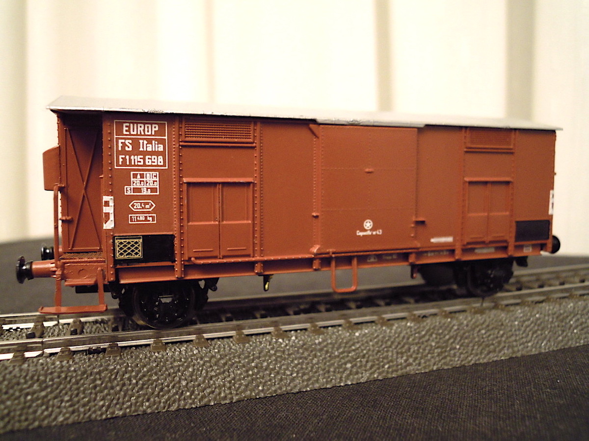

A me pare un gran pasticcio...innanzitutto, al fine di evitare incompatibilità tra i prodotti non capisco perchè non hai usato il trasparente Puravest, poi a me pare eccessiva anche la copertura data dal colore dove ancora non hai messo il trasparente.Sisono persi un sacco di dettagli.
Allego qui di seguito nuovamente la foto di uno dei miei TTM verniciato a pennello con i Puravest, compresa la mano finale di trasparente satinato
DSCN3755.jpeg [ 297.99 KiB | Osservato 5651 volte ]
