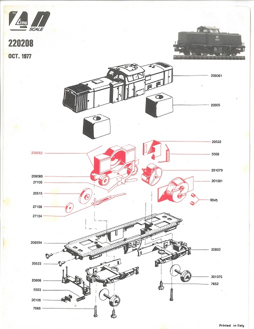

La pseudo V100 non venne MAI realizzata a carrelli in H0 da LIMA. Invece in scala N si, versione realistica a carrelli, codice 220 208.

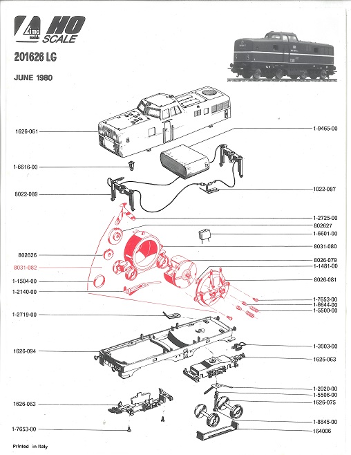

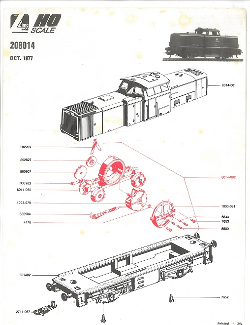

Allego per maggior chiarezza le foto delle schede ricambi dei modelli in oggetto.
Non esiste scheda ricambi della pseudo V80 a due assi.
Per snajper: se metti una foto del tuo carrello, mi è più facile risalire al modello su cui era montato.
Gli unici modelli privi di anelli di aderenza erano le locomotive da manovra MDT, le già viste pseudo V80 e pseudo V100, le pseudo E69. Tutte le altre locomotive LIMA montavano motori G equipaggiati con anelli di aderenza sulle ruote lato ingranaggi.

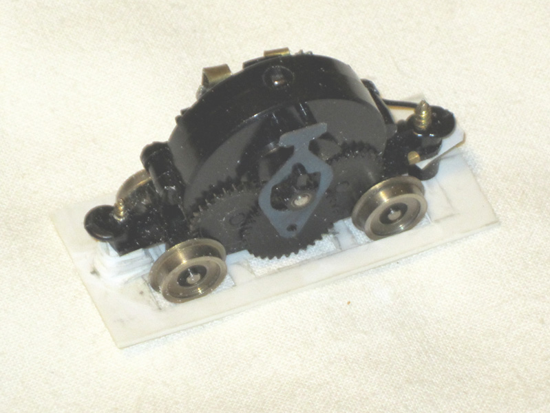

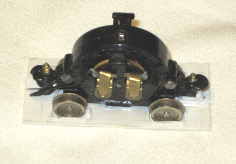

Ecco tre foto. Una è sfocata ma può essere rivelatrice.
Commento file: Meccanica lato ingranaggi
MeccanicaG1.jpg [ 133.35 KiB | Osservato 10179 volte ]
Le ruote sono inequivocabilmente metalliche (quelle gommate si troverebbero da questa parte).
Commento file: Lato spazzole
MeccanicaG2.jpg [ 132.42 KiB | Osservato 10179 volte ]

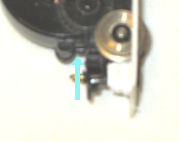

Commento file: La freccia indica uno strano perno
MeccanicaG3.jpg [ 45.44 KiB | Osservato 10179 volte ]
Qui si vede (indicato dalla freccia) uno strano e apparentemente inutile piolino: che reggesse i captatori del lato opposto? Sull'altro estremo però non c'è ma non è detto che non ci fosse una volta.
Le foto sono state fatte il 4 gennaio scorso: nel frattempo le viti di fissaggio sono state sostituite con altre, passanti. No, non ho ancora "rifilato" la piastra di base per adattere il telaio alla locomotiva-robot...
