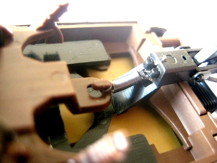

...dicevamo. Prendiamo in esame una carrozza Corbellini a due assi (ma il discorso va bene anche per una a carrelli).
Per comodità riporto qui la foto che appare nella precedente pagina.
La molla in questo caso c'è, anche se un po' snervata, ma all'altra estremità della carrozza è saltata via...

La molletta dal lato del timone di allontanamento prossimo all'estremità della carrozza è agganciata, col suo occhiello (che come ben sapete non è un occhiello chiuso, ma aperto, ovvero è la semplice estremità della molla, che ha un orientamento diverso rispetto alla molla stessa) a un minuscolo "setto" di plastica che va a dividere la "luce" o apertura posta in prossimità del gancio - e sotto a questo, o sopra, dipende dal punto di vista - in due parti.
IMG_5897.JPG [ 89.18 KiB | Osservato 5801 volte ]
IMG_5895.JPG [ 78.6 KiB | Osservato 5801 volte ]

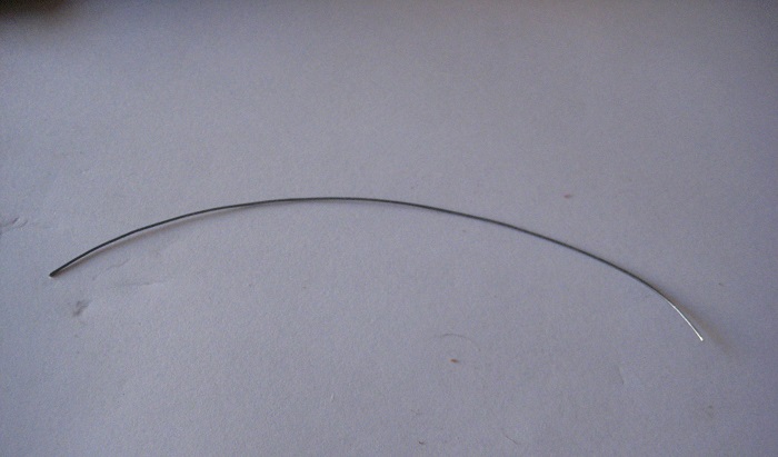

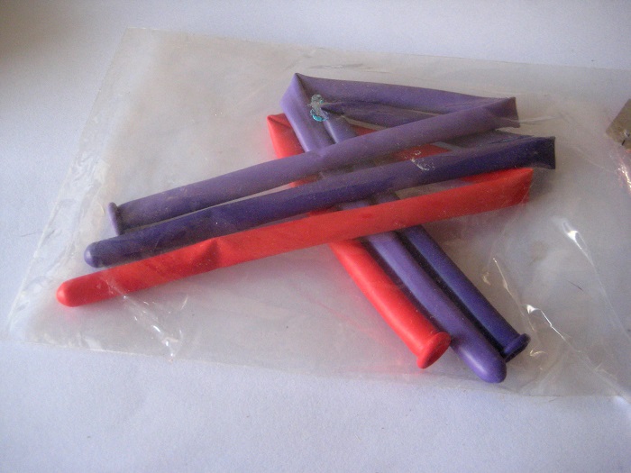

...occorrono due sole cose:
- uno spezzone di filo metallico abbastanza sottile. Io ho adoperato filo zincato do 0,44 mm. di spessore (va benissimo anche un po' più sottiile). Si può anche ricorrere a filo di acciaio, ma è meno malleabile e si lavora con un po' più di difficoltà... e noi cerchiamo soluzioni semplici semplici...
- poi - eccoli qui finalmente!!! - :wink: occorre procurarsi una confezione di palloncini colorati per bambini, Ve ne sono di varie dimensioni e si trovano in qualsiasi cartoleria e in tutti gli empori gestiti da esercenti cinesi.

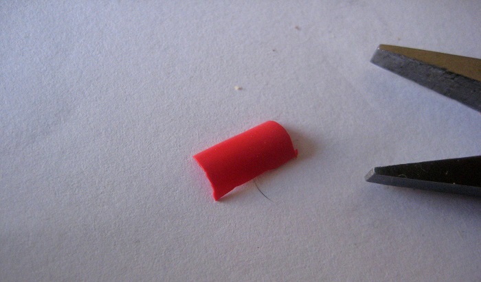

...allora ...un frammento del palloncino lo useremo al posto della molletta che abbiamo perso.
In commercio trovate bustine con palloncini simili a quelli che ho usato io, ma ve ne sono di leggermente più grandi e più larghi. Questo è poco importante, dato che a noi interessa più che altro lo spessore, che più o meno è sempre uguale.
Quindi, prendiamo un palloncino (possibilmente di colore scuro: io ne ho scelto uno rosso. L'ideale sarebbe procurarsene uno nero, ma a quanto mi risulta non se ne trovano) e lo tagliamo in modo da ottenere un rettangolino di circa 8 mm. x 5 mm.
Attenzione, occorrono forbicette affilatissime o un cutter sempre molto bene affilato. Questi palloncini sono infatti molto elastici e quando li lavorate diventano delle vere e proprie "anguille", si stirano, si piegano, insomma, sfuggono caparbiamente alla lama.
Quindi, con un po' di pazienza e in un attimo ecco quel che otteniamo.
IMG_5903.JPG [ 93.56 KiB | Osservato 5735 volte ]

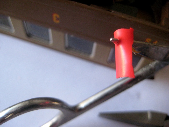

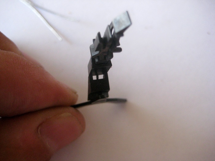

Una estremità di questo rettangolino elastico la posizioneremo sul gancetto di tenuta posto all'estremità del carrellino della Corbellini.
A tale scopo, meglio creare un "invito" nella gomma. Quindi occorre forarla con la punta di una forbicina...
IMG_5904.JPG [ 98.55 KiB | Osservato 5734 volte ]

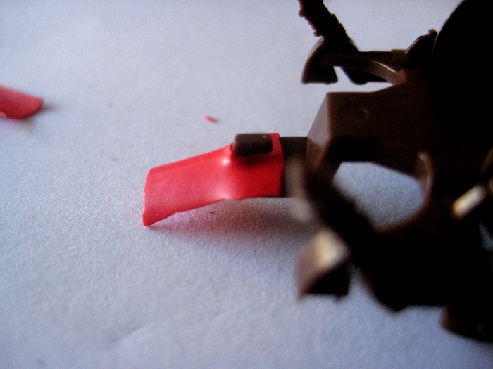

 Oggetto del messaggio: Re: Perse mollette timoni di allontanamento? Palloncini colo
MessaggioInviato: lunedì 4 giugno 2018, 17:01
Messaggi: 2182
...a causa dell'estrema elasticità del materiale (cosa che però ci fa molto comodo), una volta estratta la punta, il forellino... scompare e non lo vedete più.
Con un po' di pazienza, però, posizionate l'estremità bucata del rettangolino proprio sopra il gancetto di plastica. Tirate un po' la gomma con una pinzetta, forzate verso il basso, magari premendo con l'unghia, e il rettangolino si posiziona benissimo sul gancetto.
Ora metà del lavoretto è fatto...
...vediamo come fissare l'altro lato del rettangolino all'estremità del timone di allontanamento, là dove c'è quel "setto" di cui vi ho già parlato.
Per compiere quest'operazione ci vuole un po' più di pazienza...
IMG_5905.JPG [ 97.93 KiB | Osservato 5733 volte ]

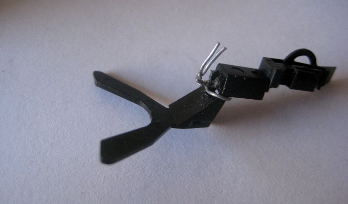

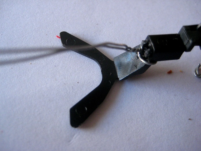

...dicevo che occorre un po' di pazienza perché bisogna creare all'estremità del timone di allontanamento, vicino alla presa del gancio "qualcosa" dove si possa ancorare il rettangolino di gomma che abbiamo realizzato e già fissato vicino all'asse della carrozza, nell'apposito gancetto di plastica.
Un lavoro raffinato potrebbe essere questo. Proprio in corrispondenza dell'estremità interna della presa a norma NEM per il gancio, praticare un forellino sul quale innestare un minuscolo uncino metallico, magari realizzato con quel filo metallico che vi ho mostrato.
Ma se non volessimo adoperare un trapanino, sempre quel filo metallico può risultare utile.
La soluzione che propongo è più spartana e meno... elegante, ma funziona :wink:
Occorre cercare di realizzare un gancetto o una forcella che possa trattenere e tirare quel rettangolino di gomma, dalla parte opposta ovviamente a quella che già abbiamo fissato al gancetto di plastica.
Quindi, armiamoci di pazienza e realizziamo una specie di cappio all'estremità del timone di allontanamento.
IMG_5906.JPG [ 111.15 KiB | Osservato 5638 volte ]

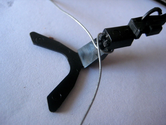

MessaggioInviato: giovedì 7 giugno 2018, 17:18
Messaggi: 2182
...poi con una pinzetta a becchi piatti attorcigliamo le due estremità del filo metallico
IMG_5907.JPG [ 112.9 KiB | Osservato 5638 volte ]

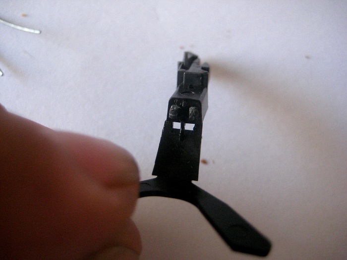

MessaggioInviato: giovedì 7 giugno 2018, 17:21
Messaggi: 2182
...poi ripieghiamo e tagliamo, in modo che si ottenga una specie di forcella.
Brutta, vero??? :? ma aspettate e le cose si aggiustano un po', anche per l'occhio.
IMG_5908.JPG [ 84.27 KiB | Osservato 5638 volte ]
