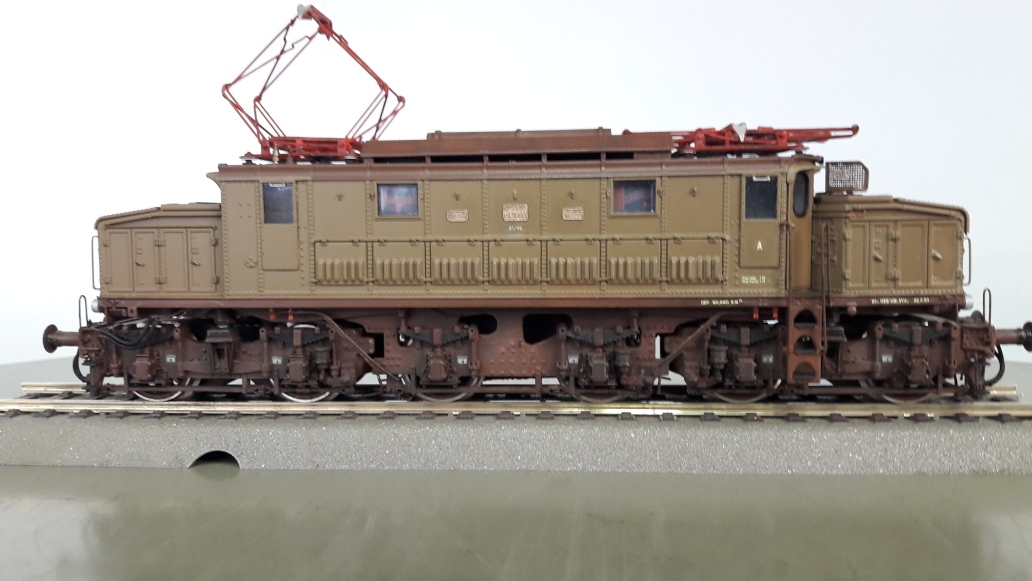

MessaggioInviato: domenica 24 giugno 2018, 8:45
Messaggi: 2030
Buongiorno.
Grazie a tutti per i commenti e per i consigli. Proverò su uno scarto di plastica l'apertura di una finestra per vedere se riesco a fare un bel lavoro.
Nel frattempo sono andato avanti, montando gli altri componenti. Mi sono attenuto alle foto del reale e ho quindi montato il REC maschio e femmina, mancorrenti, scalette e, importante per la versione navetta, una condotta in più sulla traversa porta respingenti. Questa l'ho realizzata usando una condotta per vaporiere (la condotta ha un rubinetto di intercettazione), piegandola secondo la forma del prototipo.
Per le tubazioni delle sabbiere agli assi 2, 3, 4 e 5, ho usato filo di ottone, sagomato in modo da non interferire con la rotazione dei carrelli. Le tubazioni sono fissate al telaio tramite un pezzettino di filo di bronzo fosforoso da 0,3, infilato in un foro praticato nel telaio. Non sono come nella realtà: ho preferito però favorire la robustezza e la circolazione senza problemi.
Foto di rito:
Buona domenica

Rieccoci, buongiorno.
Grazie Stefano.
Intanto che saldo le altre cose ho terminato il montaggio degli aggiuntivi e verniciato la bestia. Niente da fare per l'asola: ho fatto dei tentativi su vari scarti ma non me la sono sentita. Sarà per un'altra volta.
Ho applicato le vernici Lechler, poi un trasparente lucido e le decal comprese nel kit. Grazie all'apposita tabella, sulla base del numero di matricola ho scelto il deposito di assegnazione corretto. Ho avuto qualche problemino con il trasparente lucido. Ho erroneamente comprato il trasparente in bomboletta, ma il getto di vernice è troppo forte. Allora ho spruzzato dalla bomboletta in un bicchierino, ho allungato con un po' di diluente e versato il tutto nell'aerografo. L'applicazione con l'aerografo è molto più controllabile, più uniforme, e non si rischia di fare gli aloni bianchi. Adesso lascio riposare...
Fotarelle:
 Oggetto del messaggio: Re: ELABORAZIONE: E626 navetta ProgettoModellismo
MessaggioInviato: lunedì 16 luglio 2018, 7:03
Messaggi: 2030
Buongiorno.
Rimontata la bestia. Non c'è molto da dire al riguardo visto che le modifiche non sono state invasive.
Qualche foto.
