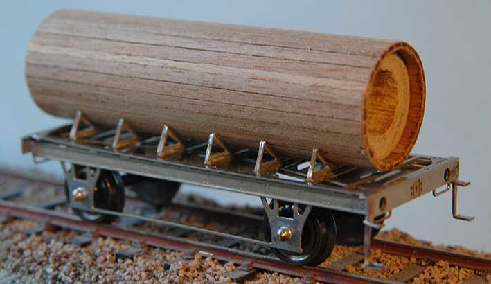

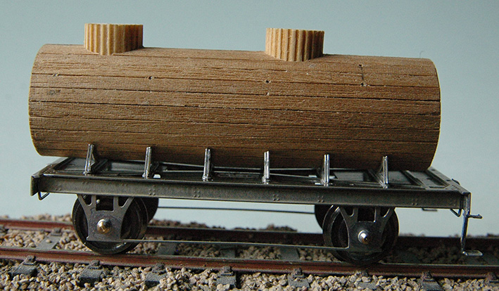

Un altro piccolo step, carro sui binari per valutare l'impatto visivo
DSC_1702--.jpg [ 177.79 KiB | Osservato 7533 volte ]
E lavorazione della cisterna realizzata con un manico di scopa lavorato al tornio per portarlo a misura e successivamente rivestito con listelli navali in noce

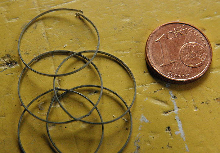

Poi cerchiatura in ferro (al vero) del fasciame
DSC_1749--.jpg [ 188.59 KiB | Osservato 7533 volte ]

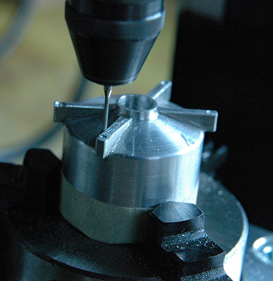

E lavorazione dei due bocchettoni di riempimento e realizzati i fori per il montaggio della pedana di accesso ai medesimi
DSC_1745--.jpg [ 173.87 KiB | Osservato 7533 volte ]

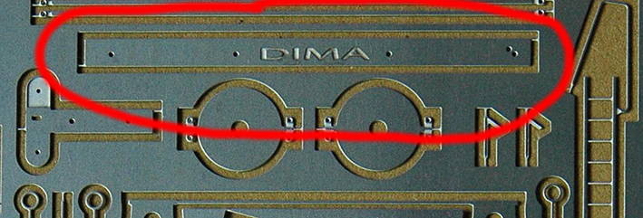

Per le forature delle bocche di carico e dei praticabili sui fianchi della cisterna, prevedi di realizzare una dima?
Altrimenti lo vedrei un problema riuscire a effettuare i fori nei punti esatti....

Ahi ahi, non abbiamo osservato con attenzione la lastrina in apertura!
DSC_1696 dima.jpg [ 150.59 KiB | Osservato 7255 volte ]
distratto sono :oops:
Mancherebbe però la dima per la foratura delle bocche di carico......o non le vedo? :roll:

Se per ''bocche di carico'' intendi i coperchi dei due duomi, le forature di centraggio ci sono sulle piastre che recano le cerniere dei coperchi stessi, in foto subito sotto la rima cercata in rosso e in parte coperti dalla riga inopinatamente tracciata, che trovano il corrispettivo foro sul duomo, fatto al tornio. Se adesso mi chiedi se ho previsto all'interno della cisterna il diaframma di separazione ''atto a suddividere la massa del liquido e ad attenuare le perturbazioni di ripartizione del carro che si producevano quando il serbatoio non era completamente riempito nei bruschi cambiamenti di velocità per l'effetto dell'accumulasi del liquido verso una estremità'' come scrive il Leone, no non l'ho previsto.
Via si scherza un poco!

Chicco,
secondo me dovresti cercare di riprodurre la rivestitura di legno con listelli molto piu` ristretti (vedi come riferimento le foto postate da Pietro Merlo sull'altro filetto sui carri RA). Anche i figurini sembrano indicare la stessa conclusione.
Giovanni
