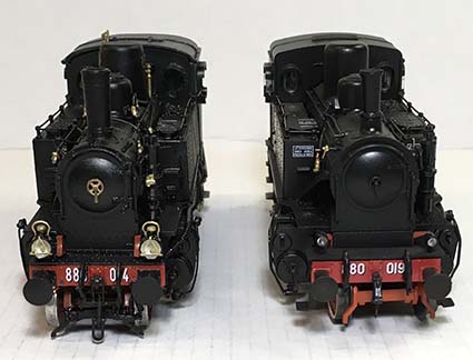

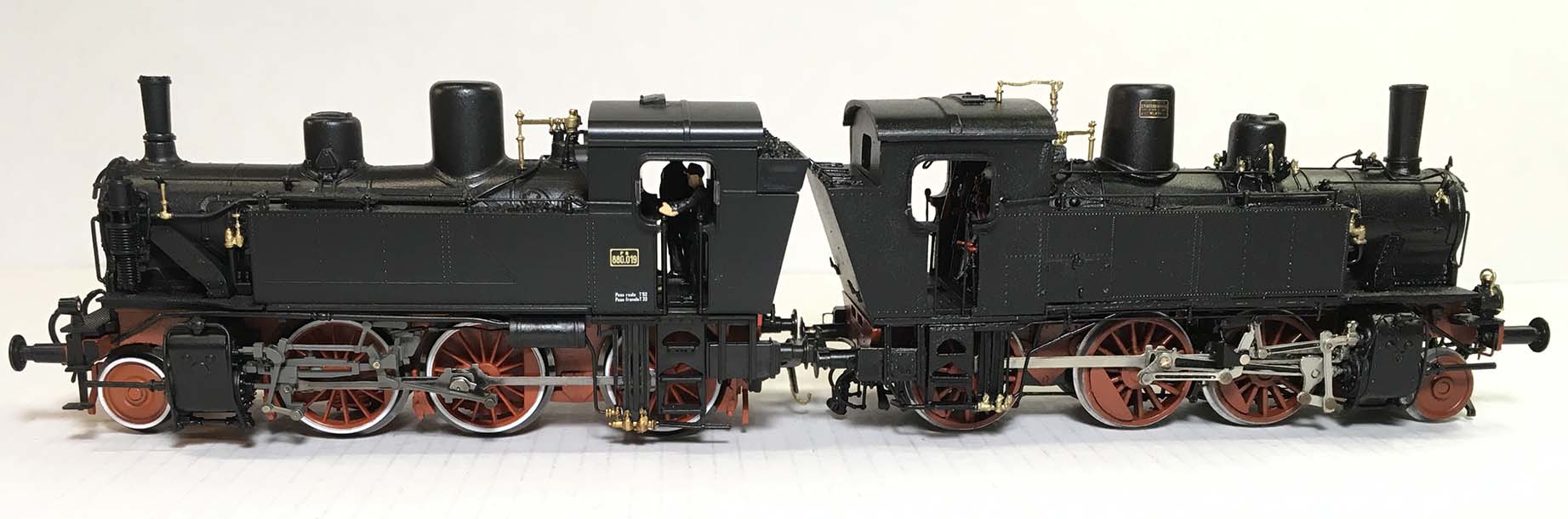

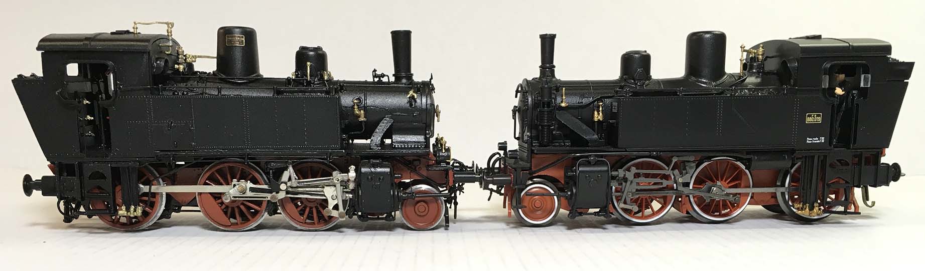

Ecco un confronto fra Keiser e Roco... per curiosità il gruppo cilindri è più stretto di 2 mm nella Keiser.

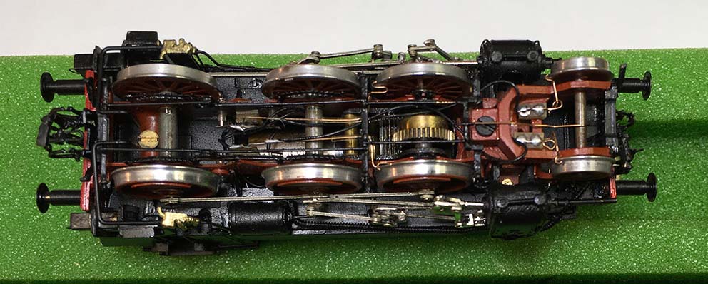

La foto del telaio inferiore mostra il pochissimo spazio libero tra i vari componenti : prese di corrente a pulsante sul 2° e 3° asse,
ad ansa in filo di bronzo fosforoso su 1° asse e carrello.
Miglioramenti degli strappi spero avvengano con un buon rodaggio poiché a banco il gruppo motore/ bielle
girano senza impuntamenti a 1,5 volts.
Il problema di Keiser sono gli assi che, privi di ruote o con solo la ruota di un lato già montata, devono essere infilati nel telaio e non calzati dal basso.
Le ruote rimanenti vanno calettate a pressione successivamente ( non fissate con dadini come le Romford ) :evil:
Non son possibili quindi premontaggi e collaudi vari, si modifica quello che si riesce tra bielle ,ruote e telaio già dipinti e assemblati.
880 K e R c.jpg [ 48.28 KiB | Osservato 3205 volte ]
880 K e R b.jpg [ 119.06 KiB | Osservato 3205 volte ]
880 K e R a.jpg [ 114.77 KiB | Osservato 3205 volte ]
880 inf copy.jpg [ 101.09 KiB | Osservato 3205 volte ]

Andrea, ci metto due lire di modestissima e personalissima opinione.
Non credo che l'andamento leggermente oscillante della loco sia da attrcuirsi a problemi di captazione. Un passo elettrico corto, tipico delle piccole locotender, può creare qualche problema sugli scambi, su binari particolarmente sporchi, o su giunzioni dei binari non perfette elettricamente. Hai provato, o motore smontato, se la macchina in folle scorra fluidamente? Il rodaggio credo possa fargli solo bene, ma, se hai modo e voglia ricontrollerei tutti gli accoppiamenti, sia nel biellismo che nella trasmissione. Se hai usato L'escap RG4, la trasmissione si riduce veramente a poco.
Ripeto, azzardo solo una timidissima ipotesi, formulata solo sulla base del video. Bisognerebe vederla e "sentirla" girare dal vivo.
