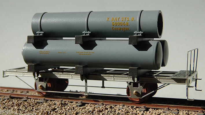

Guido Brenna ha scritto:
Trasporto gas?
Fuochino... ma non é quello, il telaio, tuttavia, é molto simile

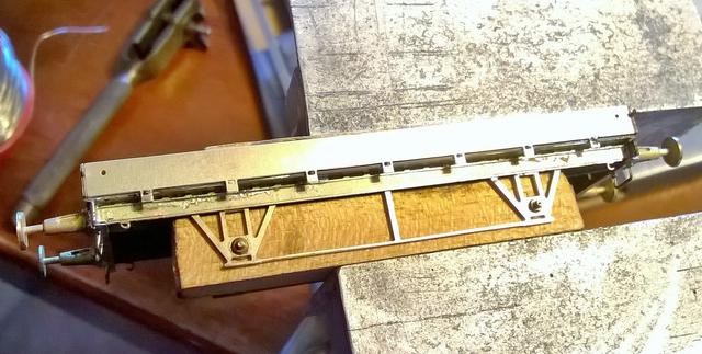

DSC_1902--.jpg [ 201.49 KiB | Osservato 6315 volte ]

BRENNERLOK ha scritto:
Pf?
Pf? Sarebbe? Metti una foto se ce l'hai. Comunque no, non è quella roba li.

Il Pf sarebbe questo, conservato a Savigliano dal MFP. Foto tratta dal loro sito.
AlexImmagine

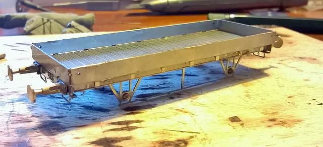

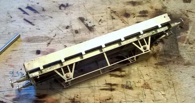

Ho montato le fiancate del pianale del carro. Tali fiancate si compongono di due lastrine: la prima si incastra su dei dentini presenti sul tavolato, mentre la seconda si sovrappone alla prima ed ha dei dettagli in rilievo.

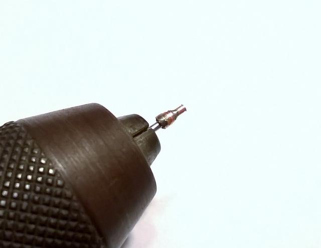

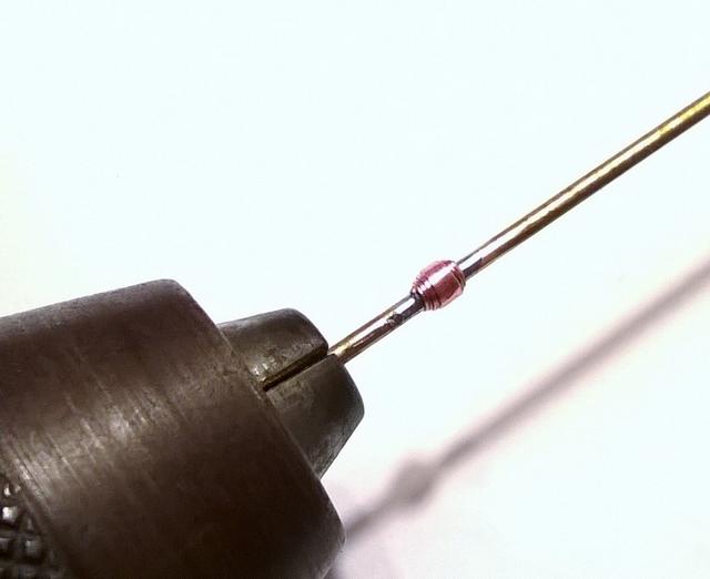

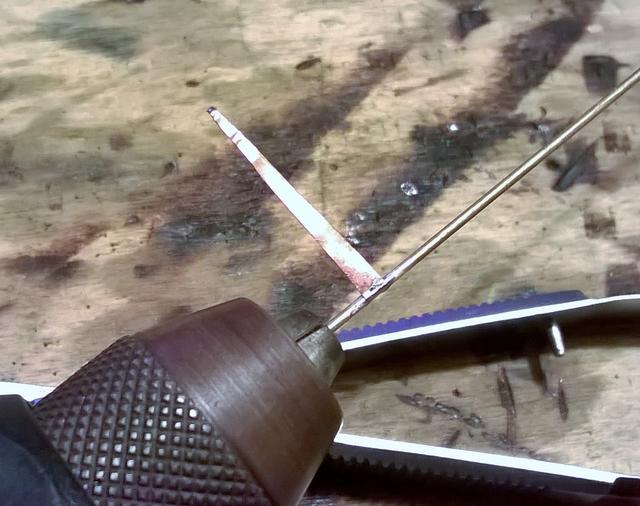

Dopodiché ho preparato la molla a bovolo della trazione. Il carro è dichiarato con trazione continua, quindi aveva una molla centrale a bovolo che collegava l'asta di trazione (che a sua volta collegava i due ganci di trazione) con il telaio del carro. Per costruirla, ho ritagliato una strisciolina di rame (quello per embossing, molto morbido), l'ho puntata con molto poco stagno su uno spezzone di filo di ottone da 1mm di diametro e l'ho avvolta.
Fine del secondo step.

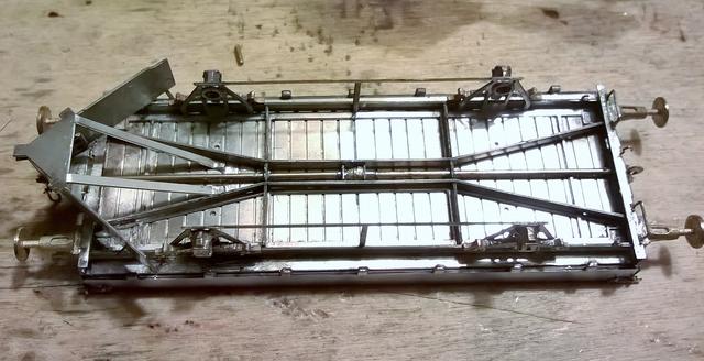

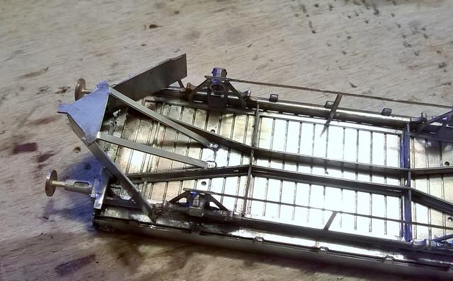

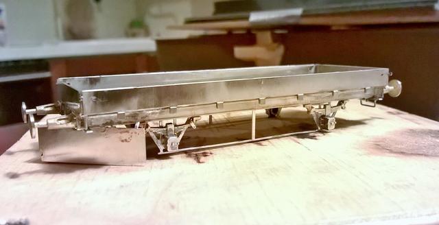

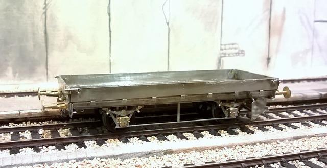

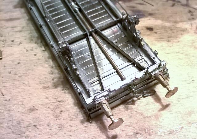

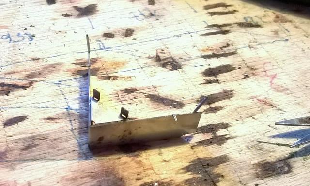

Altro passo avanti. Preparo un accessorio che caratterizza il carro: un vomere spartineve. Si piega il supporto anteriore
e lo si salda sulle ali del vomere, dalla parte interna.

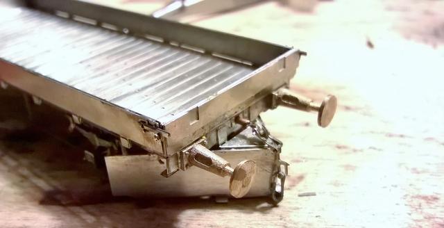

Successivamente si salda il vomere completo su una testata del carro. Deve essere ovviamente centrato frontalmente e le ali del vomere devono essere ben a contatto con il piano inferiore del telaio. I puntoni di rinforzo vanno piegati sempre verso il telaio.
Per la parte inferiore del vomere è prevista una piastra con puntoni di rinforzo verso il telaio. Onestamente parlando non so se effettivamente il vomere fosse costruito così (esistono solo due foto di questo aggeggio, e sono di lato di 3/4) ed è quindi possibile che la mia sia stata una mera interpretazione.

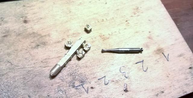

Si preparano anche le boccole, scavando leggermente il foro posteriore, e le balestre. Vanno poi piazzate sul parasala, con i supporti della balestra a contatto col telaio. La punta del pin Point si trova proprio in corrispondenza della boccola.

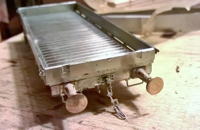

Si possono anche montare i ganci di trazione, in fotoincisione. Con un po' di pazienza, anche saldandoli, rimangono articolati. Dal lato opposto del vomere, un uncino servirà a riporre la maglia quando non utilizzata. Il gancio lato vomere è invece più in fuori rispetto al solito, a causa della presenza del vomere e dei respingenti di tipo 2.

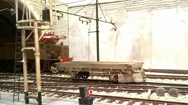

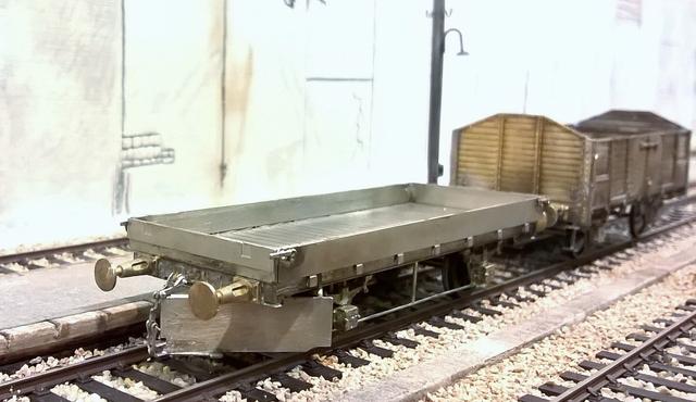

Ed ecco un mini collaudo: tutto a posto.
Ecco: è tutto per il momento.

Complimenti, bravo,..............potevi mettere i ganci della Weinert..........(????)
 Oggetto del messaggio: Re: Un falso storico
MessaggioInviato: martedì 5 febbraio 2019, 9:32
Messaggi: 2030
Ciao Velimir, grazie.
Si certo, avrei potuto usare i weinert. I weinert, sono in fusione e hanno la possibilità di consentire il molleggio, grazie alla molla in dotazione.
In questo caso ho voluto riprodurre completamente l'asta di trazione e la relativa molla a bovolo di cui ho già accennato. Quindi ho preferito risparmiare il weinert molleggiato per un'altra occasione e contemporaneamente usare il gancio in fotoincisione, che onestamente, non è male come soluzione.
