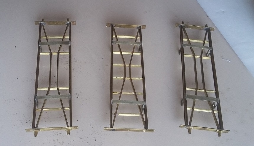

X Baroni : i supporti degli assi sono fotoincisioni di alpacca avuti da Giuseppe (Bari S. Spirito ) che ho modificate alla bisogna e su cui ho inserite le boccole Romford come ha detto bene Claudio .

Per rispondere anche a despx l' idea sarebbe di fare un carico amovibile perché mi piacciono anche questi carri " nudi e scheletrici " vuoti , cioè fare due piattaforme centrali per il carro di mezzo amovibili , una con le rotaie bloccate e libere sugli altri due anche se bloccate orizzontalmente per non farle accavallare , ed una seconda piattaforma vuota .
Vedrò con l'avanzamento dei lavori e se non va ti contatterò ma ho la curiosità di sapere come hai fatto te se non c' è il copyright
Giancarlo

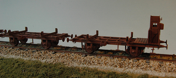

Bene bene, per i Vrt siamo in buona compagnia
DSC_1840--.jpg [ 266.67 KiB | Osservato 6819 volte ]

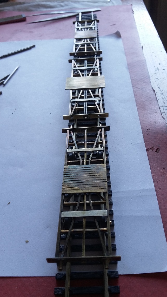

Giancarlo
Purtroppo il problema delle rotaie flessibili commerciali è arcinoto, io le stampo in petg in spezzoni da 35 mm misura ideale per i tre vrt.
Ovviamente per far funzionare la flessione nelle curve bisogna scendere ad un compromesso tra realismo e funzionalità, se guardi le foto, vedi che ogni carro ha due pareti attraverso cui scorrono le rotaie in un foro della loro forma maggiorato di ailcuni decimi. Questi fori le mantengo anche dritte.
Le rotaie non sono fissate sul carro tentrale ma sono libere su tutti i carri, le due pareti alle estremità vicino alle garitte permettono quel tanto di scivolamento in curva ma impediscono alle rotaie di uscire dalle sedi. Ovviamente nella realtà non esistono su questi carri le pareti forate a mo di guida ma su quelli moderni a carrelli si (vedi i Sagi).
Con questo sistema i miei tre carri carichi di rotaie, anche se molto leggeri, affrontano anche curve di 43 cm senza deragliare. :wink:
Despx

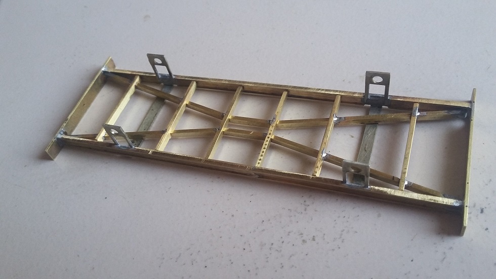

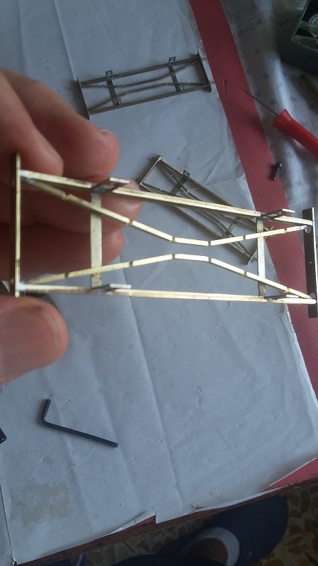

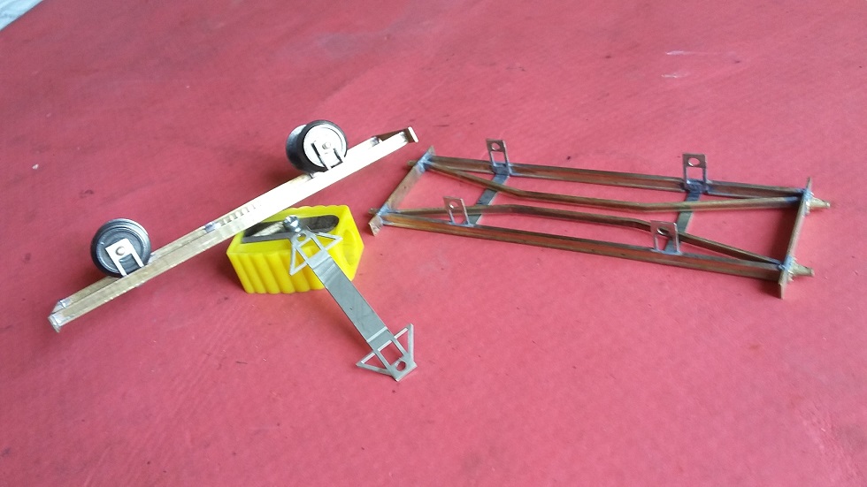

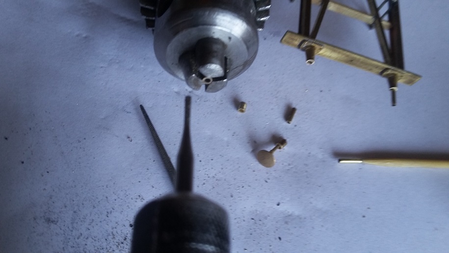

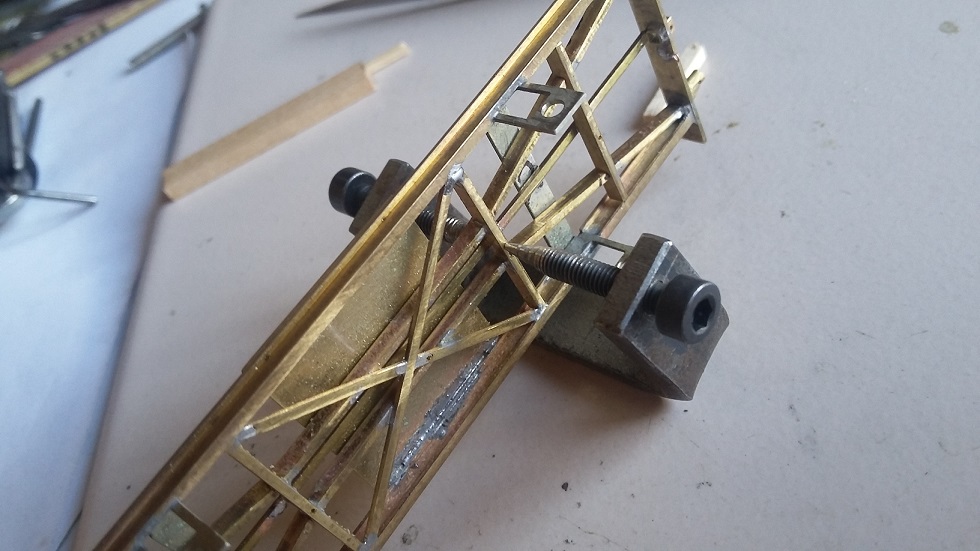

Rieccomi , praticamente fermi i lavori sulle cisterne ex tender sono proseguiti lentamente quelli sull' equipaggio trasporto rotaie con i tanti componenti da assemblare che richiedono incastri e saldature per i telai che rimarranno in parte a vista ….
20210821_140111 - Copia.jpg [ 108.86 KiB | Osservato 5650 volte ]

ogni tanto interrompo la monotonia di queste operazioni con altri lavoretti rilassanti :mrgreen: tipo modificare i respingenti ad asta cava allungandoli perché i carri estremi che provenivano da telai di carri P avevano i respingenti lunghi 775 mm.
20210824_161832.jpg [ 112.49 KiB | Osservato 5650 volte ]

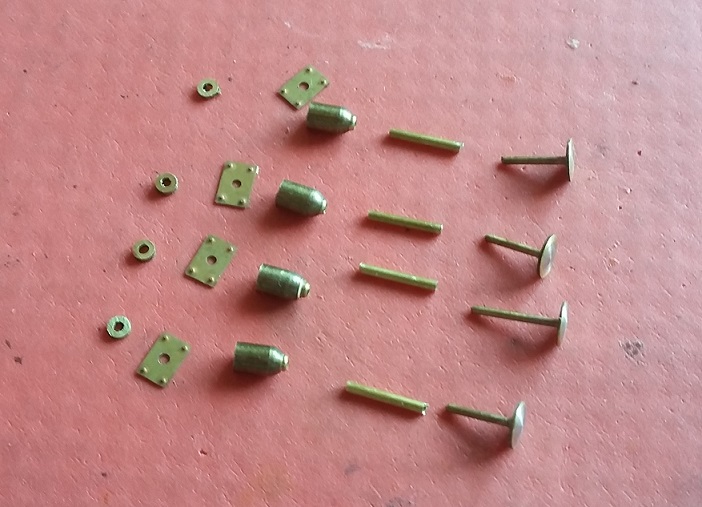

oppure realizzare dal niente ( con quello che ho in casa ) i respingenti del carro centrale del tipo asta cava con custodia rinforzata ai quali mancheranno le finestre con vista molle , ma andranno bene lo stesso …
20210902_104452 - Copia.jpg [ 123.29 KiB | Osservato 5650 volte ]
la terzina al momento si presenta in questo modo
20210901_125200 - Copia.jpg [ 223.85 KiB | Osservato 5650 volte ]
una volta montati i respingenti penserò al sistema di aggancio fisso tra i tre carri , forse userò delle barre di aggancio Brawa modificate ed inserite nelle sedi dei ganci reali , tra i respingenti , senza cinematismi per evidente impossibilità a montarli
Saluti Giancarlo
