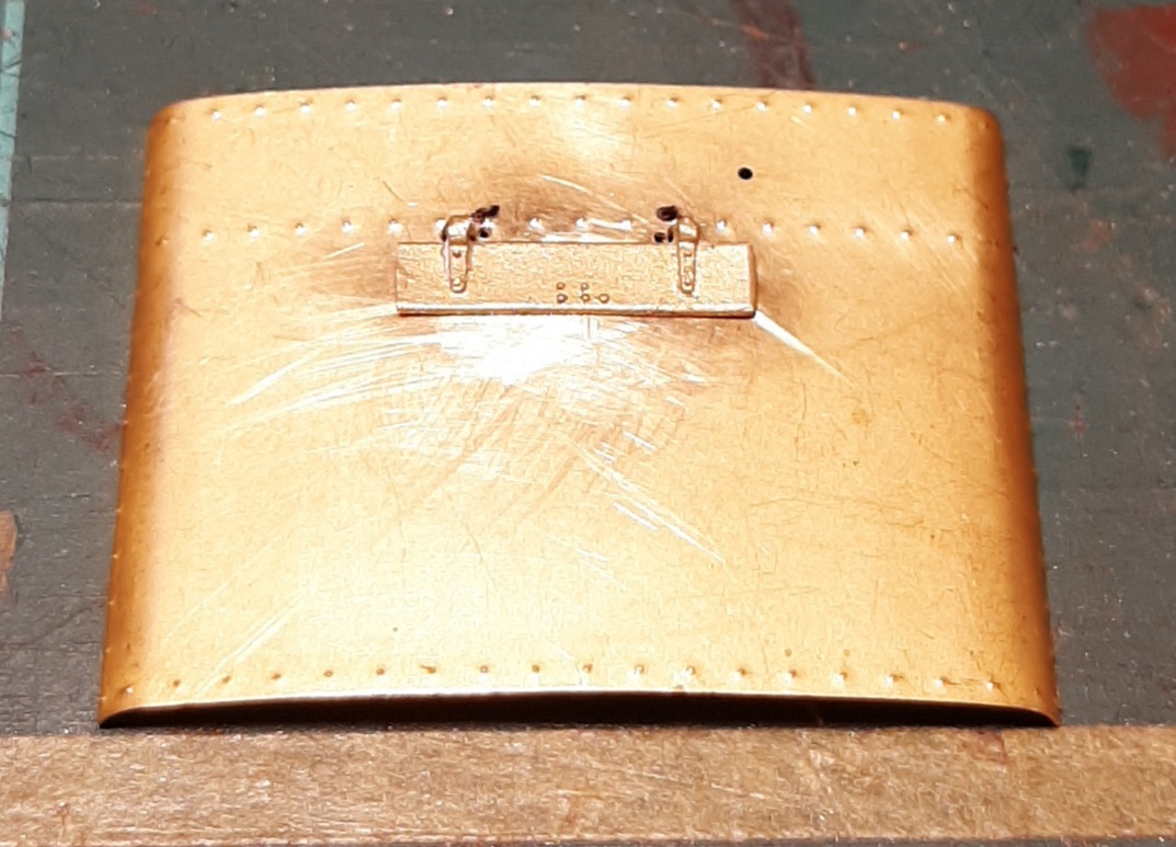

Sono un appassionato delle scatole di montaggio (Kit) ad assemblarle. Per questo mi ha incuriosito la scatola della 476, tutta Italiana!
Prime impressioni della busta dove si trovava modello non dava "serenita", ma poi dopo ho trovato tutto sodisfacente.
Kit e arrivato senza istruzioni di montaggio, cosi ho dovuto cominciare alla cieca ma poi sono riuscito a procurarmelo.
Scatola e composta di due lastrine foto incise spess. 0.4mm, le ruote (capello giu, perfettamente "austriache"), motorino con ingranaggi e roba in fusione, duomo, respingenti, valvolame ect.
Oggi, con il lavoro sono a meta e qualcosa si vede. Vi allego qualche foto del inizio.

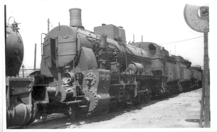

Giacché siamo in tema una della lok che riproduciamo oltre alla 068, è quella con 6 tubi lanciasabbia.
Sul libro prede belliche della Pegaso compare il fianco dx e qui il sin, ma non conosciamo il numero di matricola. Qualcuno può aiutarci ?

Salve Andrea, foto molto interessante; ti è possibile pubblicare la foto del lato dx.( non ho il libro sottomano)?
Grazie,
G.

 Oggetto del messaggio: Re: Realizzazione della 476-025 day by day
MessaggioInviato: martedì 22 agosto 2023, 12:10
Messaggi: 344
Con un super ringraziamento.
Anche se ora sorge il dubbio: e se le locomotive con quel particolare aggeggio, fossero due?
Ci sono troppe differenze fra le due foto, anche considerando che mostrano loco in epoche chiaramente diverse.
Che te ne pare?
G

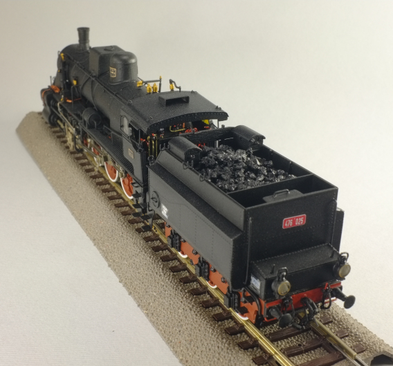

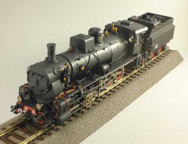

Direi che ho quasi concluso il lavoro...
Adesso mancano i ritocchi e le targhe, con le scritte etc. etc
Manca poco... solo la foto finale...
Che ve ne pare ?
A presto
Beppe
FS_476-025_173.JPG [ 71.17 KiB | Osservato 3659 volte ]
FS_476-025_174.JPG [ 96.69 KiB | Osservato 3659 volte ]
FS_476-025_175.JPG [ 155.47 KiB | Osservato 3659 volte ]

Bello, ma le foto del modello "non puoi fare piu piccole"? Peccato! Scusa ma un 330kB (1000x750) non riesci a fare?
MessaggioInviato: giovedì 24 agosto 2023, 1:35
Iscritto il: domenica 15 gennaio 2006, 6:16
Messaggi: 207
Lavoro eccellente Beppe, complimenti !
Franco

Messaggi: 414
Dal esperienza e lavoro fatto fino adesso, questo kit non lo raccomando ai principianti.
Intanto qualche foto con progresso di lavoro!
Telaio con preparazione per il blocco cilindri
Lamiere piegate per la caldaia
Blocco cilindri in lavorazione
Velimir

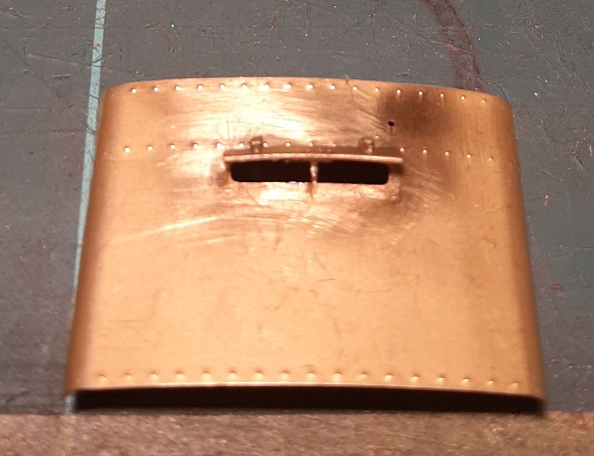

Tornando alla misteriosa 476 con lanciasabbia Borsig a 6 tubi curiosa è la corrispondenza dell'areatore sul tetto della cabina tipo FS ..che mi fa propendere per la medesima locomotiva.
Tale areatore è presente pure sulla 068 quindi abbiam riprodotto tale particolare realmente apribile .
20230826_160151.jpg [ 217.47 KiB | Osservato 3268 volte ]
Aereatore aperto 476.jpg [ 218.84 KiB | Osservato 3268 volte ]

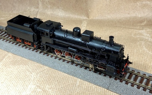

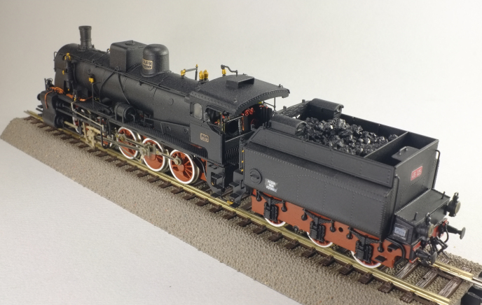

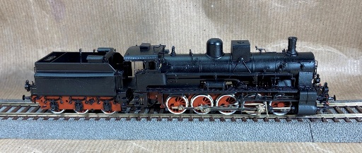

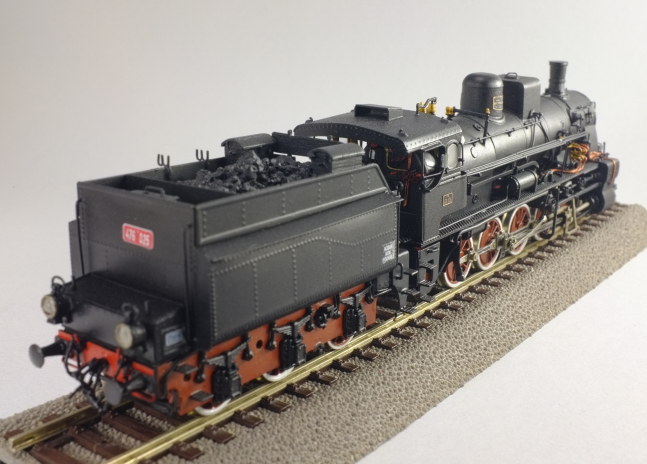

Ciao a tutti,
eccoci alla fine del lavoro ! Ho iniziato il kit i primi di Febbraio di quest'anno....
Ho fatto del mio meglio ma, ovviamente, c'è sempre da imparare !
Credo che alla fine il modello si presenti bene e anche se senza
"elettronica a bordo" sembra comportarsi bene.
Spero che questa mia descrizione step by step possa essere utile
per chi eventualmente vuole intrapprendere la realizzazione di
questo modello o di modelli simili.
Io avevo già visto delle presentazioni di questo tipo su altri forum esteri
e a me sono servite molto per avere conferma di come lavoravo e su
che cosa avrei dovuto migliorare per ottenere dei modelli "ben fatti"....
non perfetti ma almeno ben fatti.
Ho visto che altri amici hanno intrappreso il lavoro e sarei molto contento
di poter confrontare alla fine i vari modelli, sempre per capire che lacune ho
e dove devo migliorare.
A presto e....al prossimo modello !
Beppe
DSCF0155.JPG [ 201.71 KiB | Osservato 3268 volte ]
DSCF0140.JPG [ 211.96 KiB | Osservato 3268 volte ]
DSCF0134.JPG [ 211.17 KiB | Osservato 3268 volte ]
DSCF0131.JPG [ 196.86 KiB | Osservato 3268 volte ]
DSCF0120.JPG [ 173.62 KiB | Osservato 3268 volte ]
DSCF0111.JPG [ 161.67 KiB | Osservato 3268 volte ]
