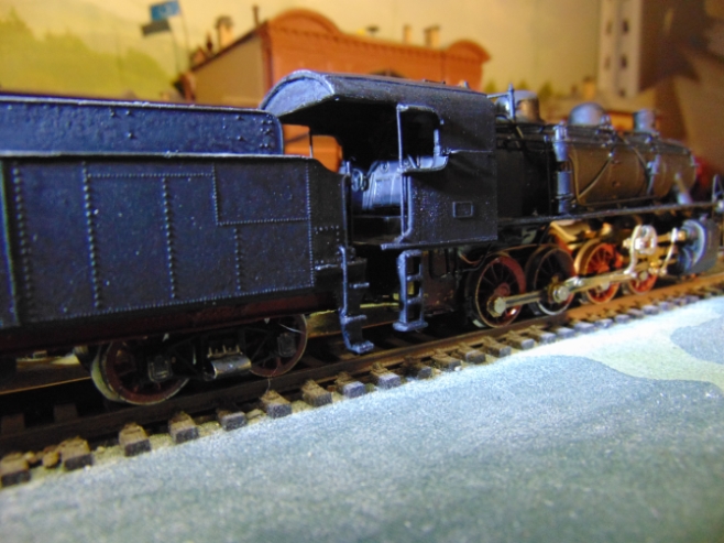

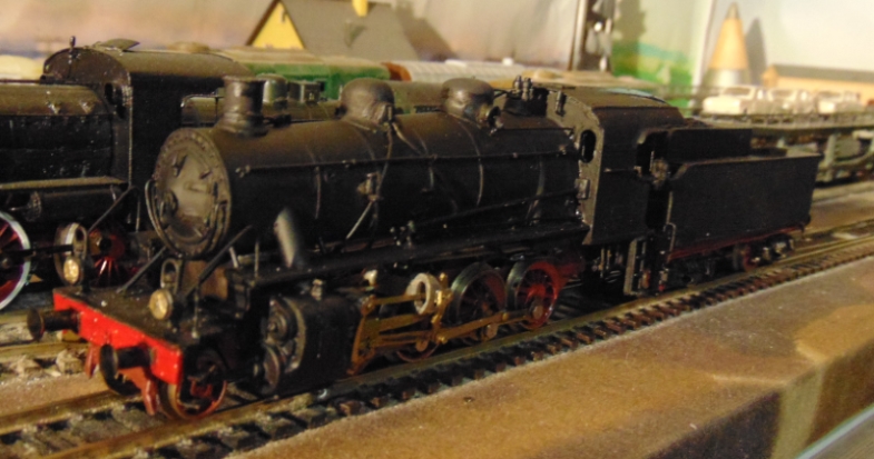

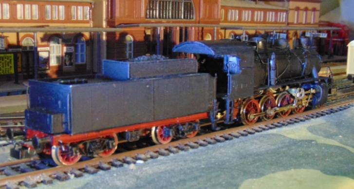

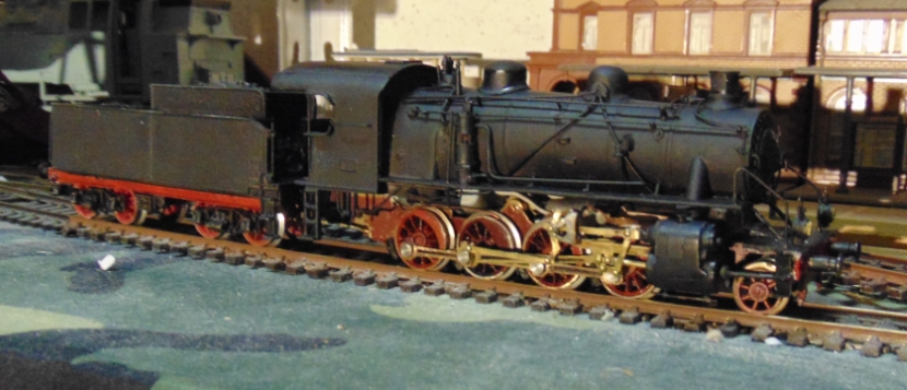

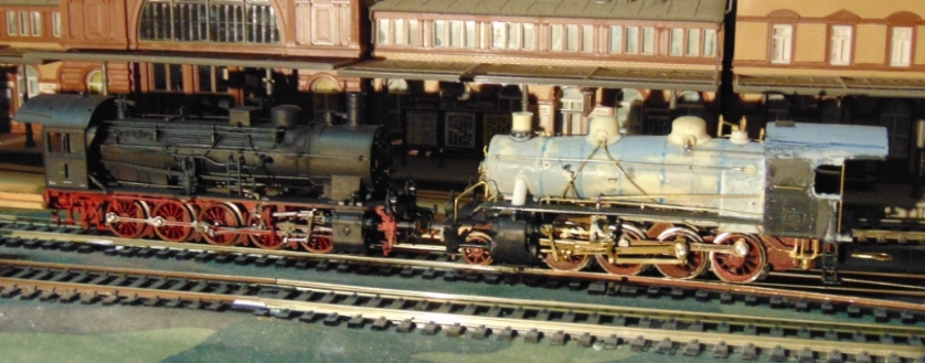

Aggiungo ancora qualche altra istantanea con l'accostamento ad una locomotiva di grande fascino, con cui si confrontino i rapporti di altezza sul piano di rotolamento.
Commento file: L'interno cabina.
FS 735-3.jpg [ 232.2 KiB | Osservato 11538 volte ]
Commento file: Anche se distanti i soggetti fanno mostra delle caratteristiche.
FS 735-2.jpg [ 249.57 KiB | Osservato 11538 volte ]

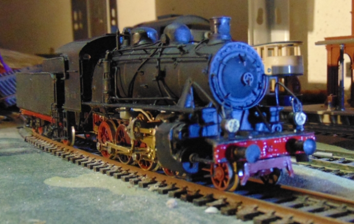

Grazie amici per l'interesse. Per quel che riguarda le lampade ad olio sul pancone posso dire che sono una replica dei fari che a suo tempo la ditta MFAL aveva commercializzato nel kit della locomotiva a vapore 880 (marca KEYSER), che, come si ricorderà, non avevano il triangolo in ottone che contraddistingue i fari delle locomotive dell'epoca. Purtroppo in fase di replica la sottigliezza dei manici non mi ha consentito di ottenere gli originali, per cui ho fatto uso di spezzoni di filo d'ottone innestati in forellini da 0,4 mm ai lato dello sfogatoio delle singole lampade. Mi risulta difficile ottenere lo stesso risultato appiattendo il filo dall'alto per abbassare la presa delle lampade. In questo caso ho acconsentito ad un compromesso che ritengo veniale. Però so bene che si potrebbe fare di meglio. Alle lampade ho applicato poi le ghiere in ottone con i fatidici triangoli cromati di marca PiErre (ormai non reperibili per quanto ne so).
Per ciò che riguarda invece le fasce antivento delle vedette, non credo di capire a cosa ti riferisci (Fao), visto che gli sbalzi delle vedette sono state riportati come da prototipo :oops: . Dopo la verniciatura vi applicherò i vetrini a protezione del macchinista che rischiava di beccarsi le scintille negli occhi. :|

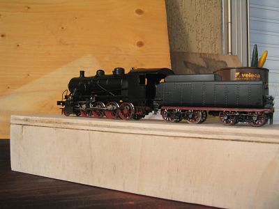

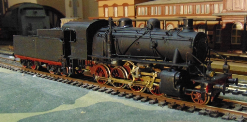

Salve amici. Come annunciato sopra ecco le foto del lavoro compiuto. Spero che le immagini diano la giusta impressione e per questo ne ho scattate più di una, da ogni possibile inquadratura. Qualcosa potrebbe essere sistemata ma niente è perfetto al mondo...
735-15.jpg [ 237.66 KiB | Osservato 11294 volte ]
735-14.jpg [ 246.79 KiB | Osservato 11294 volte ]
735-13.jpg [ 222.84 KiB | Osservato 11294 volte ]
735-12.jpg [ 245.13 KiB | Osservato 11294 volte ]
Commento file: Niente commenti da parte mia ormai.
735-11.jpg [ 235.31 KiB | Osservato 11294 volte ]

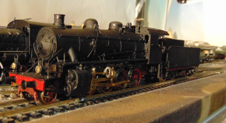

Eccone altre.
Sono pronto a rispondere a eventuali richieste di chiarimenti e suggerimenti, perché il fine è sempre quello di migliorarmi.
Grazie per l'attenzione e saluti.
Claudio Nastasi.
735-19.jpg [ 238.66 KiB | Osservato 11290 volte ]
735-18.jpg [ 234.15 KiB | Osservato 11290 volte ]
735-17.jpg [ 243.31 KiB | Osservato 11290 volte ]
735-16.jpg [ 231.44 KiB | Osservato 11290 volte ]

Bravo, bel' modello!
Velimir
 Oggetto del messaggio: Re: FS 735.100
MessaggioInviato: lunedì 1 dicembre 2014, 22:11
Messaggi: 851
Grazie Velimir, molto gentile. So che si poteva fare di meglio specialmente nella forma delle bielle, ma qui ci sarebbero volute delle fotoincisioni passanti, Il fatto è che le ruote RR ormai datate non permettono ulteriori finezze, vista la grandezza dei perni. Comunque nella prossima costruzione cercherò di raffinare anche la testa a croce.

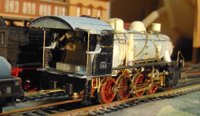

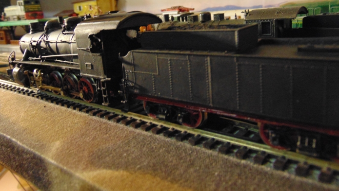

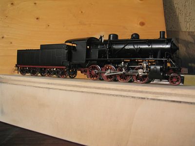

Ecco alcune foto della 735 verniciata e in pre assemblaggio finale. Ora devo solo montare la parte elettrica ovvero le prese di corrente e i cavi per l'alimentazione del motore, oltre che al montaggio dei respingenti, tenditori e condotte, targhe e decals.
Carlo
MessaggioInviato: domenica 21 dicembre 2014, 12:54
Messaggi: 851
E' evidente la finezza delle bielle fotoincise. E' quello che mi ha fatto tribolare di più in assoluto. Complimenti.
Hai fatto sabbiare prima della verniciatura o non ce n'era bisogno?
MessaggioInviato: lunedì 22 dicembre 2014, 10:53
Messaggi: 929
Località: Viareggio
Claudio, non ho sabbiato ne la macchina ne il tender, gli ho fatto un bagno nel diluente nitro per togliere ogni traccia di untuosità dovuta alla manipolazione per il montaggio, quindi una volta sgrassati ed asciuigati sono passato alla verniciatura. Durante le vari fasi del montaggio ho provveduto via a via ad un lavaggio con acqua e sapone per piatti per bloccare l'azione del flussante utilizzato per la saldatura dei vari componenti.
Il biellismo non mi ha dato particolari problemi salvo la realizzazione del biellino di comando dell'asta della pompa Friedmann (che ho rifatto almeno 5 volte prima di riuscire a farlo come mi occorreva).
Del biellismo ho solo sostituito le teste a croce e le bielle motrici che nel kit non erano conformi all'originale con altre in microfusione che avevo tra il materiale di risulta (vedi foto a pag 5 del post).
