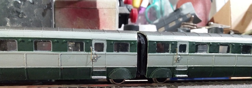

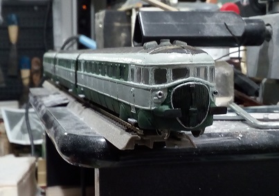

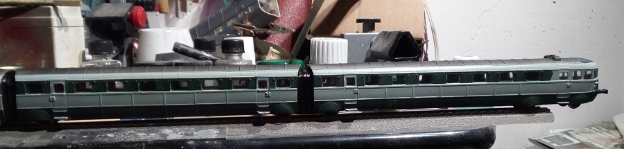

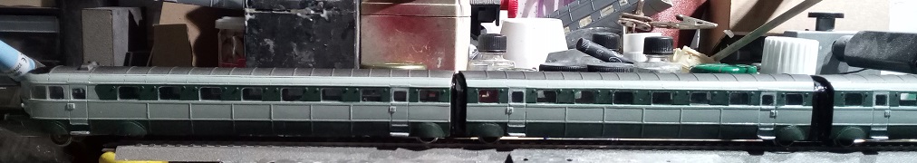

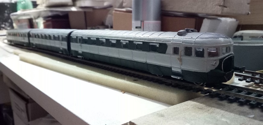

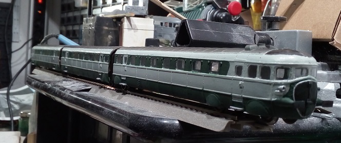

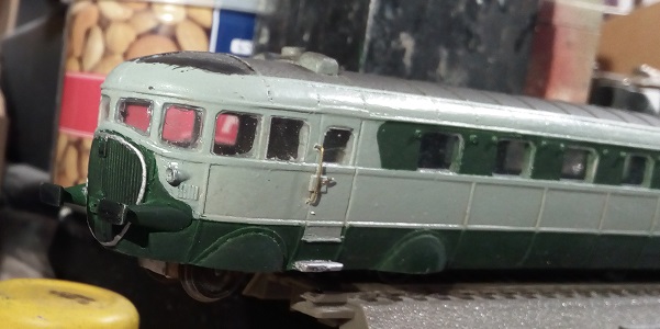

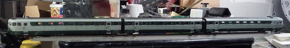

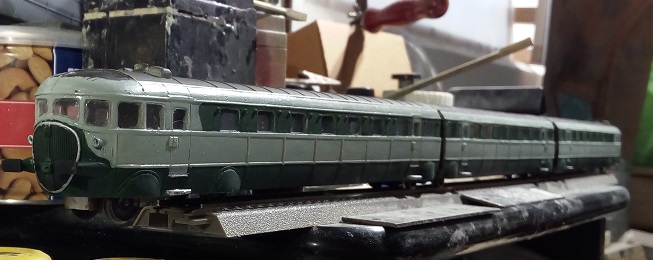

Rieccomi finalmente dopo una settimana con il nuovo stato dell'opera. La verniciatura è andata avanti, così come la posa dei finestrini. Ormai mi rimangono da posare i vetrini dei depluvi su ogni finestrino e ho già in mente come realizzarli. Ma dovrò prima effettuare delle prove se non voglio rovinare i risultati fin qui raggiunti. Ormai si intravvede la fine e dopo i test di corsa sui binari sono confortato nel pensare che potrò affrontare la preparazione del successivo ATR con la livrea castano-isabella. Intanto spero di poter recuperare il tempo perduto.
In alcune foto si evidenziano anche i passamano e le maniglie di apertura porte, aggiunti per ultimi ma non verniciati.
