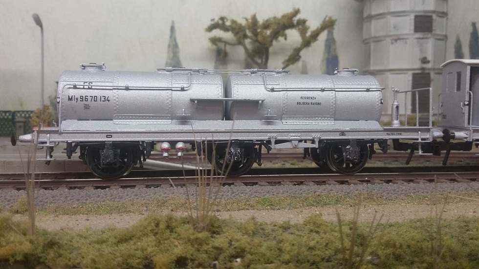

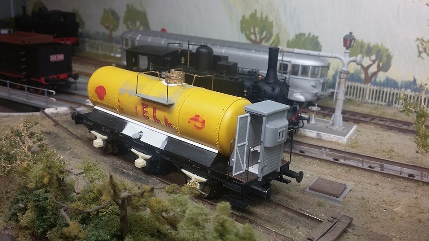

.. torniamo a parlare degli ex tender , mancano ancora alcune decals , piccole riparazioni e ritocchi di colore poi una patinatura
20210907_181727 - Copia.jpg [ 159.53 KiB | Osservato 5761 volte ]

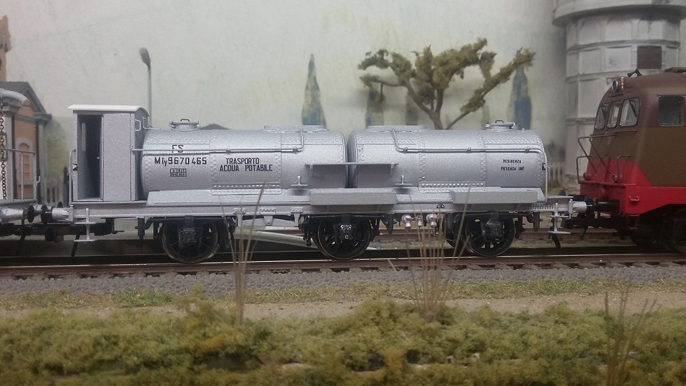

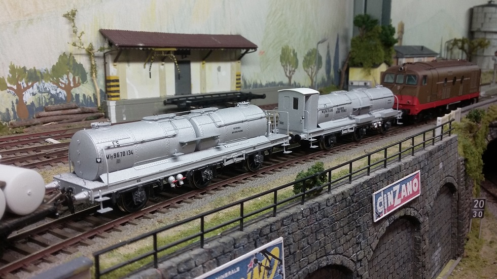

ma montati i ganci sono partite le prove di circolazione …
20210907_214715 - Copia.jpg [ 237.11 KiB | Osservato 5761 volte ]
20210907_215747 - Copia.jpg [ 189.59 KiB | Osservato 5761 volte ]
20210907_215950 - Copia.jpg [ 191.36 KiB | Osservato 5761 volte ]
Sulla parte superiore del plastico(nzolo) non ci sono problemi , sul raccordo (tutto in galleria e sotto la stazione :twisted: :twisted: ) che scende al livello inferiore , il carro con terrazzino dà dei problemi , quello con garitta no , si vede che non sono venuti uguali , d' altra parte son fatti a mano :mrgreen: per evitare problemi ne è vietata la circolazione …
mi pare però che la loro porca figura la facciano di già .
Giancarlo

Con quell'asse centrale è dura far stare sui binari, specie in curva, quel carro...
Non so te come l'hai realizzato...io l'asse centrale l'avrei lasciato libero di sollevarsi e traslare di almeno 1-2 mm in modo da rimanere scarico e caricare i due assi l'estremità. (un po come avviene sulle tigri con il carrello centrale)

Despx , la colpa non è del carro ma del plastico !! il binario che scende è con curve e pendenze elevate senza raccordi e tre scambi che portano a quattro binari nascosti . Il tutto sotto la stazione , il piccolo parco sulla sinistra e sotto una linea da punto a punto tra due gallerie con lo scartamento ridotto per le Emmine , sulla destra :mrgreen: … non è un plastico Panettone , è un plastico Torrone :lol: :lol: …
ed ogni volta che devo intervenire sotto la cosa non è rapidissima … (per il controllo dei binari nascosti ho messo due telecamerine ed una fotocellula )

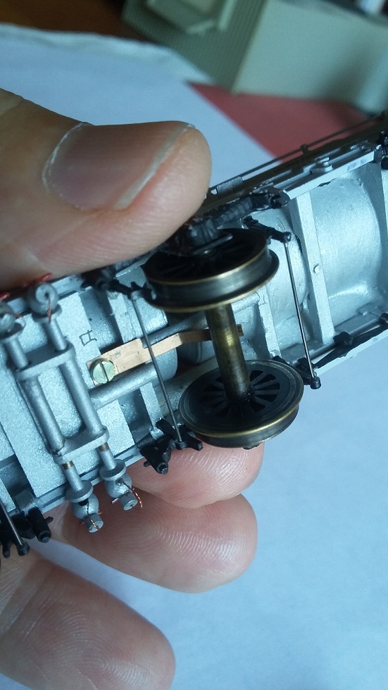

Il carro con terrazzino : la traslazione dell' asse centrale è la massima che ho potuto dare senza snaturare la fisionomia del veicolo con il telaio stretto quasi tra le piastre dei respingenti , sono circa due millimetri , e l' escursione verticale è circa 1,5 mm , proprio questa escursione faceva si che in un punto critico già noto del piano di sopra l' asse si sollevasse (pur avendo ancora possibilità di traslare ) e poi uscisse fuori dal binario , questo problema l'ho risolto con una lamellina tipo prendi corrente che preme leggermente sull' asse ,
20210908_101650 - Copia.jpg [ 162.9 KiB | Osservato 5533 volte ]
alternativa senza il pur minimo attrito attuale potrebbe essere avvolgere sull' asse un filo di stagno per saldature per appesantirlo , ma a questo punto ogni intervento anche poco invasivo è pericoloso :? … e non risolverei comunque il problema sul raccordo .
L' altro carro con la garitta invece va tranquillo su e giù spinto e tirato , non nego che con quel passo lungo sugli scambi sculettano un po ma lo fanno anche i modelli commerciali .
Mi ripeto , la colpa è del plastico e di chi l' ha fatto (io circa 25 anni fa ...) ma il posto quello è !!!

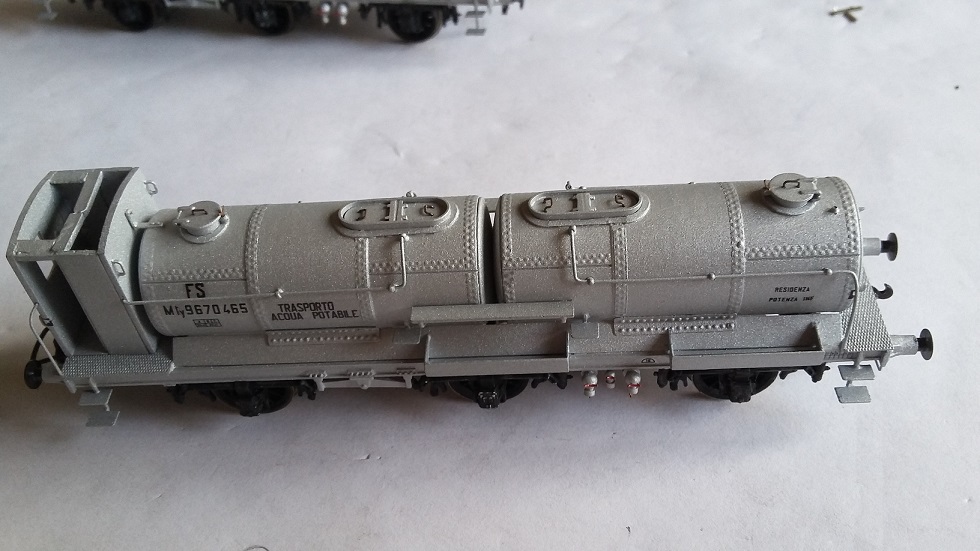

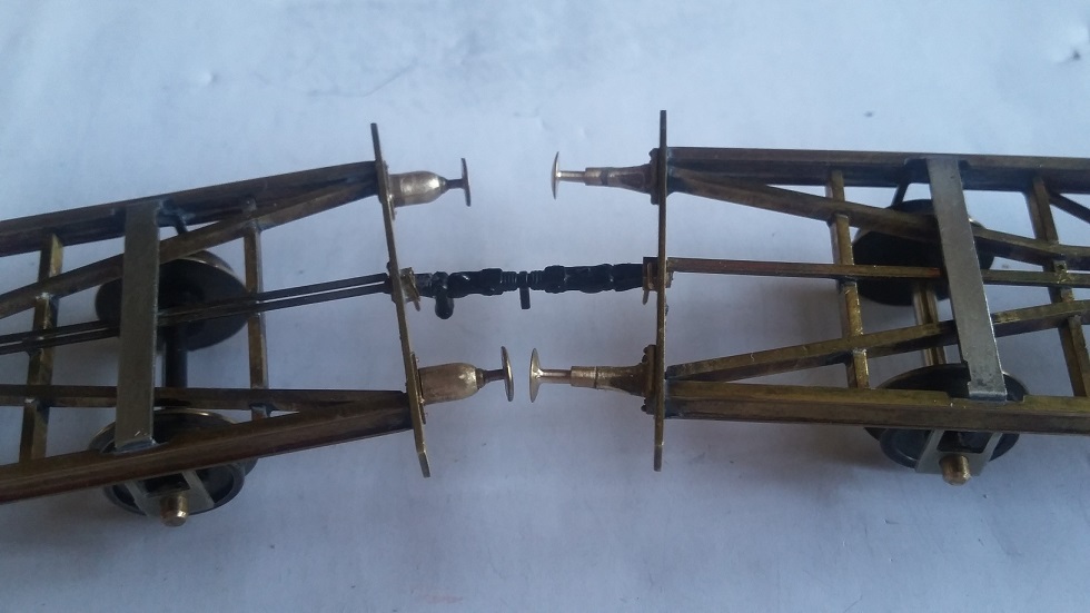

Ma guardiamo avanti , questo sarà il tipo di aggancio tra i carri della terzina
20210908_175940 - Copia.jpg [ 118.01 KiB | Osservato 5533 volte ]
ora devo accorciarlo fino al limite di sfioramento dei respingenti sulle peggiori curve del plasticonzolo
Giancarlo

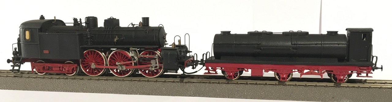

Giancarlo grazie per le continue lezioni ... un tutorial colto ed infinito.
Negli anni 80 feci questa tutta in ottone, cannando per pigrizia il telaio del tender poiché feci fondere tout court un Roco senza prima modificarlo ...
aggiunsi solo la cassa delle batterie ( fotoincisione casalinga ) e il bilancere tra le balestre.
È un ricordo ma eseguirò l’upgrade , non li posso più vedere ( feci anche tre mucche senza terrazzino e tutte col medesimo tender sbagliato :oops: )

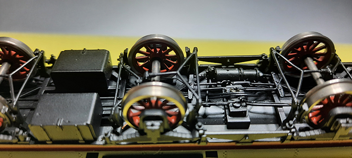

Le Gr 670 non erano locotender, in quanto non disponevano di scorte dell'acqua, che invece era nel tender a tre assi. Senza tender non avrebbero potuto andare da nessuna parte, scoprendo velocemente il cielo del forno con conseguenze disastrose. Le scorte di carbone, esigue per una autonomia accettabile, erano ospitate in cabina sul fianco destro della macchina e in uno spazio sovrastante la cabina sino al limite consentito dalla sagoma
Per Giancarlo, il tender di Top Train ha tutti gli assi molleggiati e con escursione laterale di circa un millimetro. Ciò non toglie che preferisca andare solo in rettilineo...
Sempre complimenti per le tue realizzazioni!
