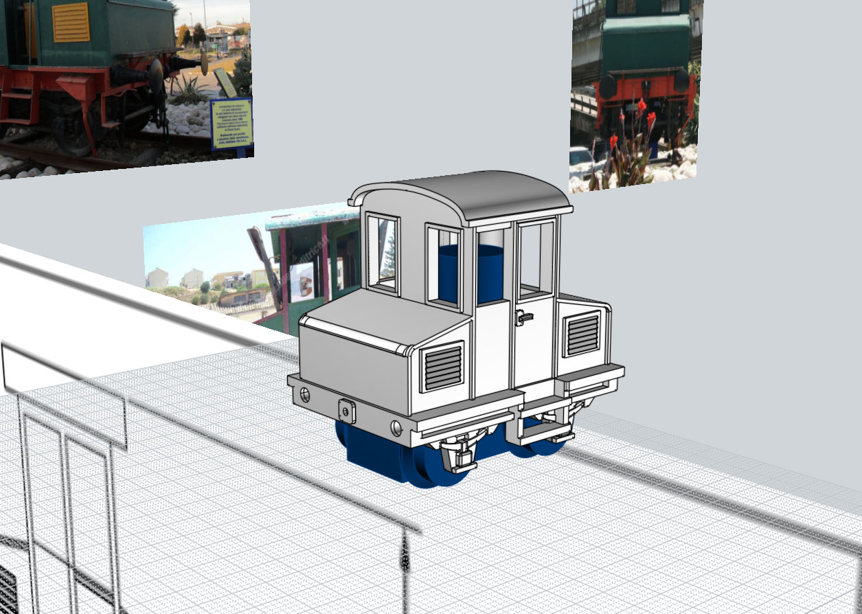

ecco il disegno 3d, spero vi piaccia:
loco TIBB.jpg [ 241.92 KiB | Osservato 4918 volte ]
Ho volutamente omesso alcuni particolari, un pò per pigrizia, un pò per opportunità.
i fori alloggeranno i respingenti e i ganci di Mencaroni, la scocca sarà in fusione di ottone.
Si inserisce ad incastro nel carrello motorizzato giapponese che ho (se ne intravede il modello in blu).
Quando mi arriva ve la mostro.
ciao Roberto

Per "fusione d'ottone" intendi la fotoincisione??
sono due cose distinte e separate però.
Scusa non è per essere puntiglioso è per capire se esiste qualche tecnica che sconosco.

Credo che intenda la fusione a cera persa :wink:
Sì, ha ragione Pedro, intendo la fusione a cera persa. Comunque, non sei ''puntiglioso'', non ero stato chiaro io. :wink:
Se ci sono altri punti oscuri del mio messaggio chiedete pure.
Ho deciso di crearlo in ottone per dare un pò di peso e di consistenza a una scocca minuscola, altrimenti troppo fragile e leggera.
E forse anche così è troppo 'leggera'. Il volume calcolato del pezzo è di circa un cm3, che vuol dire un pò meno di 10 grammi. magari metterò un pò di pallini di piombo incollati nel poco spazio rimanente sotto i cofani
ciao ciao...
P.S: piuttosto, ditemi se vi piace o se è una schifezza! Considerate che il modello è in scala N, però.
Roberto

Beh, il disegno 3D mi piace... e sono anche curioso di vedere il risultato finale :wink:
