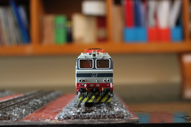

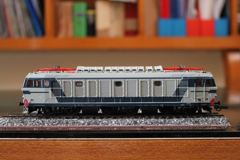

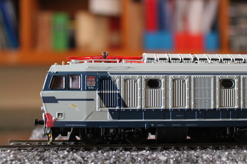

Questo invece è un 652 006 Rivarossi, a cui ho apportato alcune modifiche leggere: vari aggiuntivi in fotoincisione in sostituzione di quelli di serie,
panto e ghiere nuove roco.
Solo da sostituire il rec femmina con uno più piccolo.

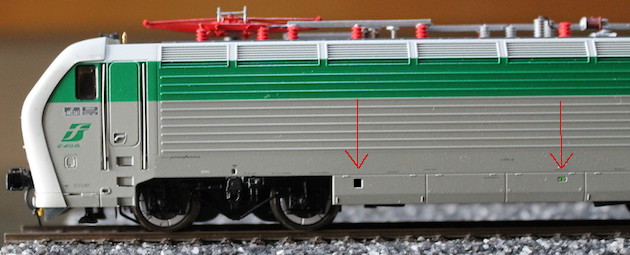

Sulla E402B potresti colorare alcuni dettagli nelle carenature: di nero l'incavo dell'impianto antincendio e di verde (o rosso) le finestrelle che segnalano la frenatura dei carrelli. Le maniglie delle porte al vero sono color alluminio, sul modello non distinguo se son di tale colore o grigie, in quest'ultimo caso potresti colorare anch'esse.

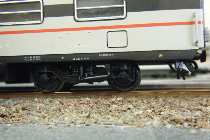

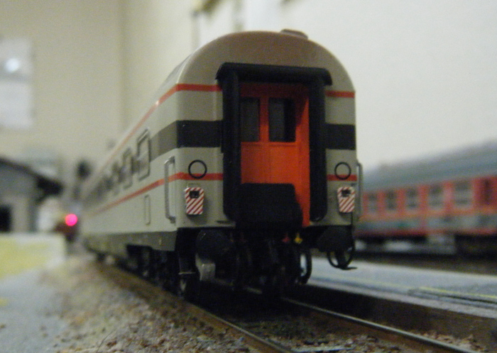

Perfezionamento di una carrozza Self Service ACME/Heris:
I carrelli son stati sostituiti con i Roco, più dettagliati, completi di smorzatori e con passo più corretto.
Per il montaggio è sufficiente inserire fra ralla e carrello una rondella da 3mm di spessore.
self_service_carrello.jpg [ 174.32 KiB | Osservato 9689 volte ]
Ho poi sostituito le porte dell'intercomunicante che, sul modello ACME/Heris, riproducevano quelle automatiche come sulle carrozze Snack Bar. Le porte manuali con finestini squadrati sono duplicati in resina di quelle che equipaggiano le carrozze X Roco.
Ho riprodotto il cavo del REC maschio con un sottile filo elettrico nero e ho completato una testata con le condotte pneumatiche (Lima), il gancio realistico (Roco) e il REC femmina (ACME, purtroppo sovradimensionato). I fanali di coda sono Almrose.
self_service_testata.jpg [ 210.42 KiB | Osservato 9689 volte ]
Approfittando delle lamelle prendicorrente ho anche illuminato l'interno con una striscia di LED Hufing-tronic il cui condensatore tampone è stato ubicato in un cassone sottocassa.

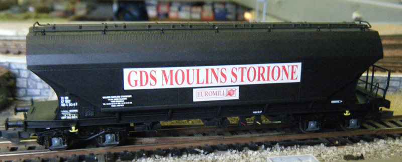

Per restare in tema vi propongo questa semplice riverniciatura di un carro Uagpps Trix:
Uagpps Storione.jpg [ 199.85 KiB | Osservato 9258 volte ]
Ho prima carteggiato le fiancate per eliminare le scritte preesistenti, poi ho applicato un paio di mani di nero lucido su cui ho applicato le decals (in questo caso del produttore francese Tchou Tchou, www.tchoutchou.fr). Ho poi concluso l'opera con una mano di trasparente satinato e i ritocchi in giallo e rosso ai vari dettagli.
