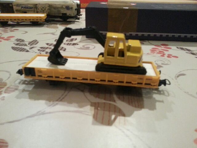

Questa volta il carro piacerà a un noto politico... :mrgreen:
Ne ho presi due uguali per farne una coppia unita funzionalmente: se su uno metto la ruspa e un po' di ghiaia, sul secondo cosa può andarci?
IMG_20151105_47344.jpg [ 37.53 KiB | Osservato 7895 volte ]
:lol: :lol: :lol: :lol:
Potresti metterci i ricambi della ruspa (l'organo operatore si può cambiare piuttosto facilmente al vero).

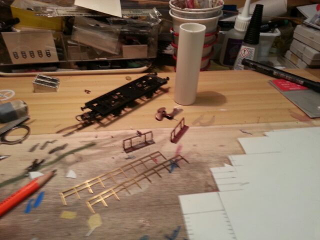

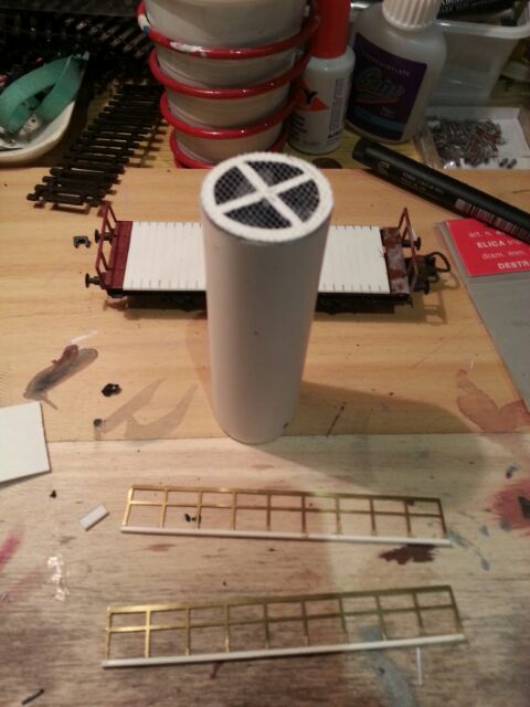

Intanto causa maltempo questa domenica non ho concluso un tubo...
IMG_20151122_10985.jpg [ 43.98 KiB | Osservato 7141 volte ]
ma sono giunto a buon punto!
IMG_20151122_56166.jpg [ 44.76 KiB | Osservato 7141 volte ]

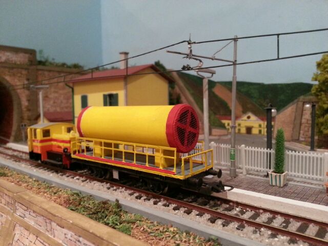

Ecco il risultato.
Non sarà il massimo ma era giusto per fare qualcosa di particolare con poca spesa e soprattutto non oziare.
Gli ingredienti sono:
un pianale di FU carro P lima sbriciolatosi durante la rimozione del carico;
un manicotto trovato in un negozio di idraulica;
ringhiere ed elica navali;
tulle e cartoncino.
L'insegnamento è che certi modelli sono come il porco, non se ne butta niente!
Intanto aspetto che mi torni l'ispirazione per caricare quei pianali, mi hanno riferito che la ruspa sul carro sia
un espediente giocattolesco e per niente realistico: chi ha ragione?
IMG_20151124_7922.jpg [ 54.29 KiB | Osservato 7044 volte ]
Ecco il risultato.
Beh, certo, se nessuno ha mai visto un treno cantiere :roll:
su carri dei treni cantiere ci si mette quel serve per svolgere il lavoro, non per far bella figura :wink:

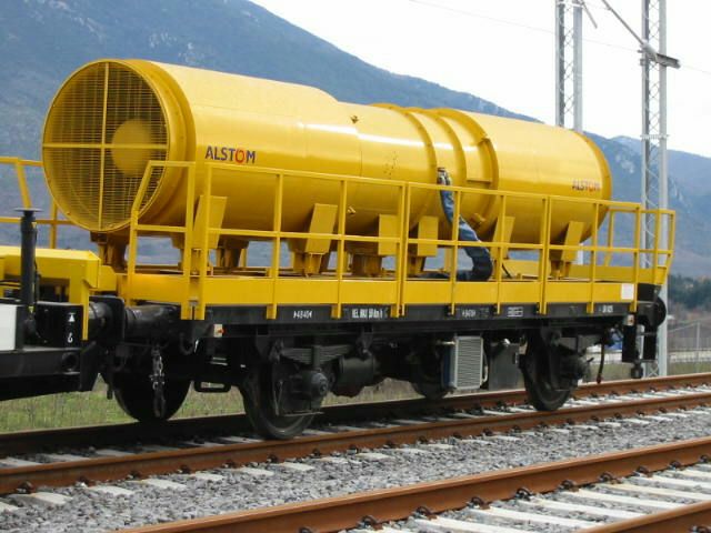

Ammiraglio sei sicuro che il carro fosse proprio così o si tratta di una tua interpretazione? Ti chiedo perchè vidi qualcosa di simile della ditta Ventura ma aveva delle proporzioni un pò differenti: l' apparato con la ventola mi pare troppo alto sul carro, diciamo quasi fuori sagoma limite!
Dovresti aggiungere un motore o un gruppo elettrogeno che eroghi corrente alle ventole, sennò come si muovono? Forza, forza!!
Ps. ho controllato sul sito Ventura e controllando nella lista del loro parco mezzi escono "carri pianali attrezzati di ventole aspirazione aria e motore Diesel"
 Oggetto del messaggio: Re: I nostri mezzi da cantiere
MessaggioInviato: mercoledì 25 novembre 2015, 7:44
Messaggi: 1674
Grazie per le dritte: il carro è una libera interpretazione e non una riproduzione esatta.
La ventola forse è un po ' alta ma dovrebbe rispettare la sagoma, ho preso la misura basandomi sulla sagoma di un altro modello ma posso correggerla abbassando i supporti; peraltro l'ho messa così per consentire il passaggio di una figurina sul pianale (altrimenti sarebbe stata veramente assurda).
Il gruppo motore l'ho messo sotto il telaio (il cassone col fianco grigio).
In ogni caso il modello risente della documentazione da una sola foto: se ne avete altre più precise vi ringrazio.
Allego la foto dalla quale ho tratto l'interpretazione
IMG_20151125_13519.jpg [ 56.22 KiB | Osservato 6995 volte ]
