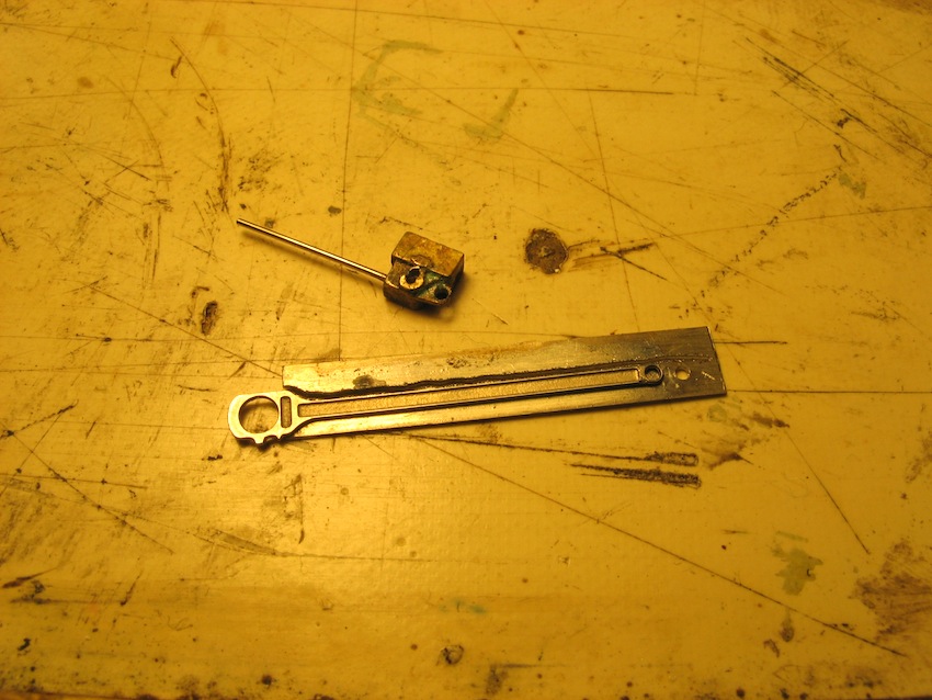

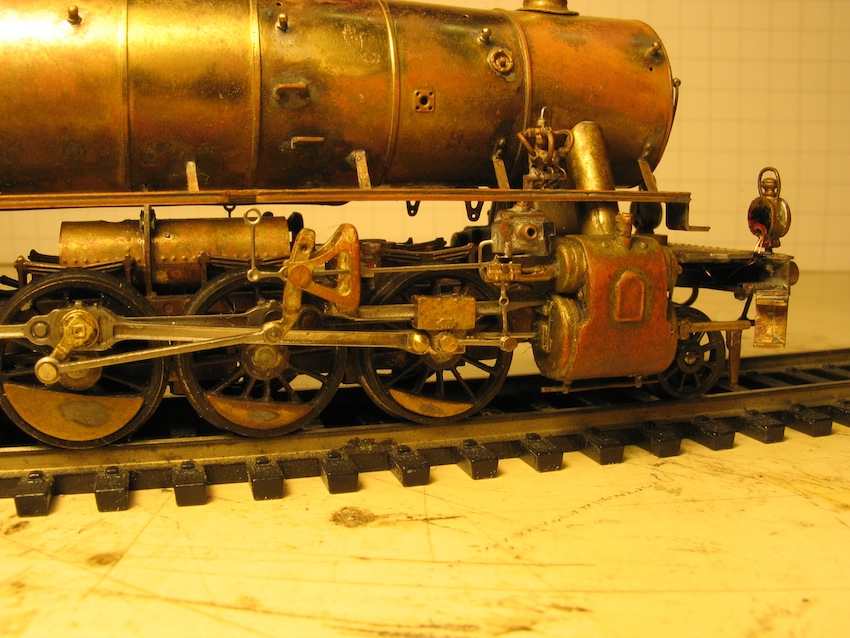

Finalmente, ritorno. Speriamo di riuscire a legare nuovamente il filo. Sono successe tante cose nell'ultimo anno e mezzo, è nata una bimba, il mio lavoro è cambiato in senso molto più impegnativo, per molti mesi ho patito un grosso dolore ad una spalla in seguito ad un incidente...e spero sia gradito a tutti il ripartire da dove si era rimasti. Ho pensato molto all'osservazione di Carlo Pezzini riguardo al metodo di collegamento tra biella motrice e testa e croce della 735, peculiare americano, che nel modello Tecnotren presenta un fulcro errato. Non l'avevo notato e inizialmente ci avevo fatto poco caso, ma è proprio nel riproporre le particolarità costruttive del reale che si dovrebbe basare l'eccezionalità delle riproduzioni, per cui ho deciso di intervenire e modificare. Grazie Carlo. Ho deciso di intervenire così: ho saldato una pezza grossolana da 0,3 mm. sotto all'intera biella motrice, facendo penetrare per bene lo stagno su tutta la lunghezza. Ho praticato un foro in linea, sulla sola pezza fuori dalla lunghezza della biella originale, a 2,5 mm. di distanza. In pratica ho allungato la biella: il nuovo foro sarà il fulcro con la testa e croce, posizionato esattamente assiale allo snodo stesso, il foro originario porta quella boccola esterna, visibile nelle foto al vero. Ho verificato ovviamente che, allungando la biella, la testa e croce non andasse a contatto con il blocco cilindri durante il movimento! Ho limato poi tutto intorno, ricavando una nuova testa di biella sagomata come al vero; se ne ricava una biella motrice assai più spessa che la fotoincisione originale...che era sottile, troppo. Queste bielle portavano tutta la potenza del motore, erano più spesse di quelle di accoppiamento. Nelle foto si può vedere il lavoro finito, con una piccola boccola tornita aggiunta nel vecchio foro. Naturalmente il vecchio attacco fuori centro, della testa e croce Tecnotren sbagliata (realizzata come quella di una 740) è stato limato via. Non è una cosa che si nota molto, diciamo che è un bel particolare che denota la reale profonda conoscenza di cosa si va a riprodurre: non è questo il modellismo forse? A presto...

Commento file: Montato e finito, modifica effettuata
Biella modificata.JPG [ 182.63 KiB | Osservato 14502 volte ]
Commento file: Un pezzo saldato sopra l'altro, l'attacco esterno sulla testa e croce sa
Biella Lavorazione.JPG [ 151.54 KiB | Osservato 14502 volte ]

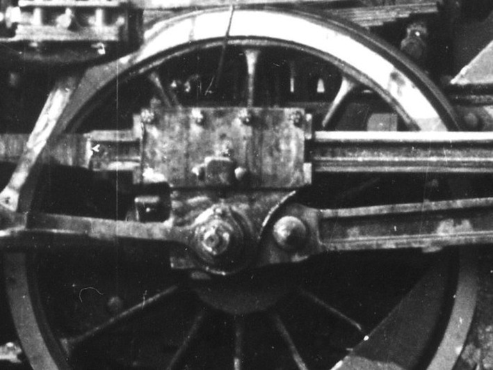

Commento file: Al vero
Testa croce2.jpg [ 95.89 KiB | Osservato 14502 volte ]
