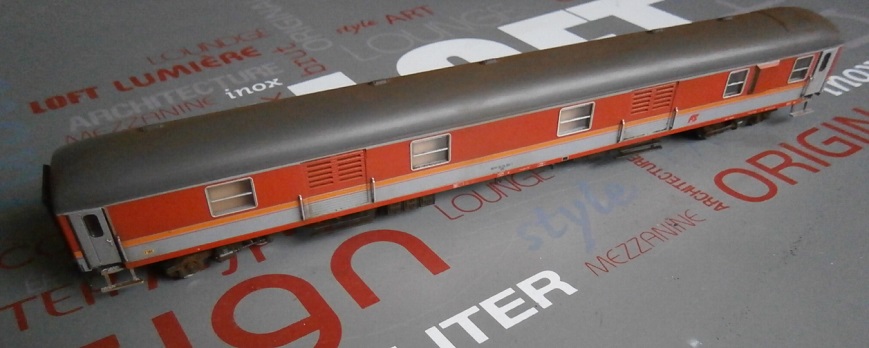

Personalmente, non disponendo di attrezzatura professionale, e per le luci, e per la macchina fotografica, uso un mix di neon caldi e freddi e macchina rigorosamente appoggiata.
Esperimento di serata, ovvero 245 HRR, abbastanza invecchiata ma tendenzialmente pulita:
solite tecniche menzionate qualche post fa, solo che qui mi riservo di usare in seguito l'aerografo per uniformare il telaio e il tetto cabina, in quanto ancora sto valutando.

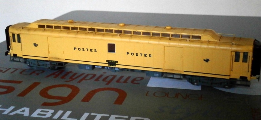

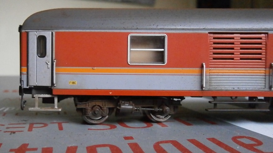

Poi, ho fatto più leggero sul postale francese, anche se mi piaceva come era prima.
posta.JPG [ 93.98 KiB | Osservato 8207 volte ]
ciao :wink:

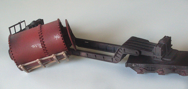

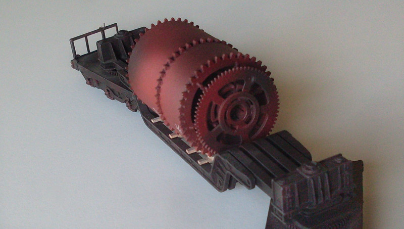

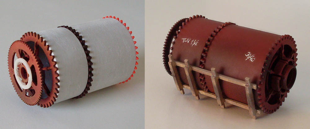

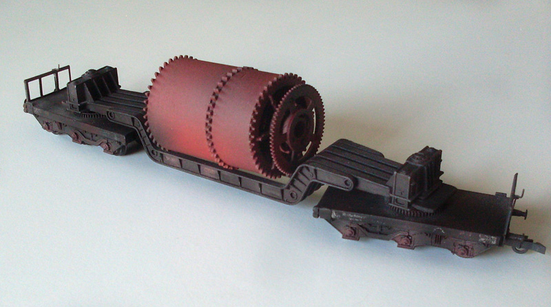

famosissimo carro Maerklin (anni '60 se non sbaglio), ricondizionato alla cc con cambio assi. Il carico speciale è autocostruito, da materiali di recupero dei correttori per cancelleria e tubo per canalette elettriche. Il bellissimo carro è ancora valido nonostante i suoi 50 anni, solo i carrelli risultano, a mio avviso, un pò piatti.
Finiture ad aerografo (sia il carro che il carico) con interventi a pennino per le scritte "...di servizio..." ad imitazione del gessetto bianco.
Costo inferiore ai 10 euro :D
assi DUEGI editrice! :D

Ora il bagagliaio e il postale sembrano molto più veri, comunque conviene sempre riferirsi a qualche foto dal vero trovata in rete.

Il bagagliaio MDVE ora mi pare molto più convincente :wink:
