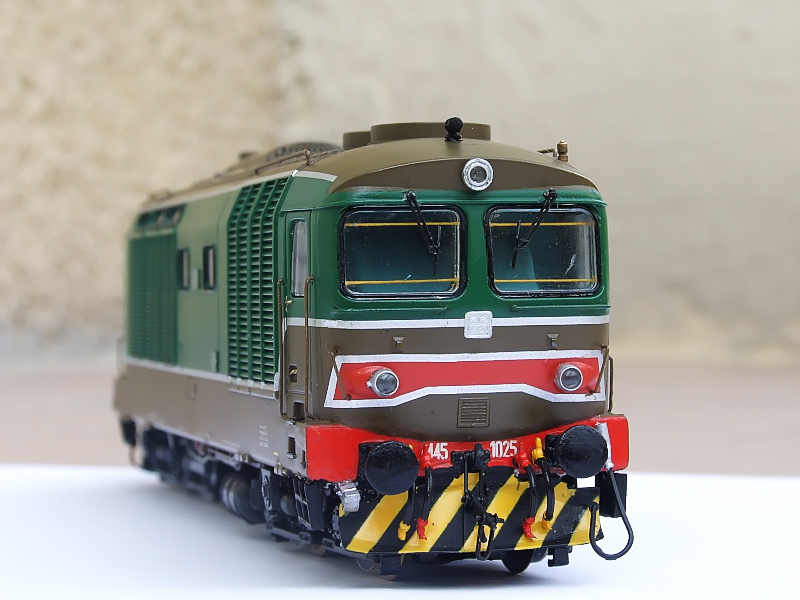

Ciao a tutti 5 anni fa mi venne regalato per il mio 12esimo compleanno la d445 1025 hornby con il sound, ma da bambino la conciai proprio male...sporcatura malfatta pancone crepato (mi cadde) mancorrenti sverniciati e altre piccole cose. durante le vacanze scolastiche di pasqua ho intrapreso pian pianino il suo recupero.
ho tagliato via le microghiere in plastica e le ho sostituite con le lima expert di ricambio....vomere lima expert, gancio hornby condotte recuperate da un tigre, rec oskar, rec femmina rr.
visto che senza sbrinavetri non mi piaceva e non sono riuscito a reperire le cornici Mdf, dopo averci pensato un bel po' mi è venuta l'idea di colorare un filo da cucire bianco che avevo in casa e incastrarlo tra il vetro (che si estrae dall'esterno) e la cassa.
per i respingenti ho recuperato quelli ci un 345 con il predellino, ma essendo senza piastra di attacco ho dovuto ricreargliela io prendendola da altri respingenti da buttare..
colorato gli interni della cabina in verde acqua ele scalette erano rotte per rimetterle le ho incollate a un pezzo di carta nero e intriso di vinavil.
ho colorato le vele delle ruote in nero e aggiunto dei dettagli nel sottocassa.
infine ho sostituito l'orrenda luce a led fredda con dei led bianco caldo.
a voi i commenti e le critiche
p.s. nella foto i respingenti sono storti lo so ma sono incollati alla stessa altezza e il respingente sulla sx non è montato di 90° girato come sembra nella foto semplicemente devpo ancora colorare il pancone in quel punto di rosso

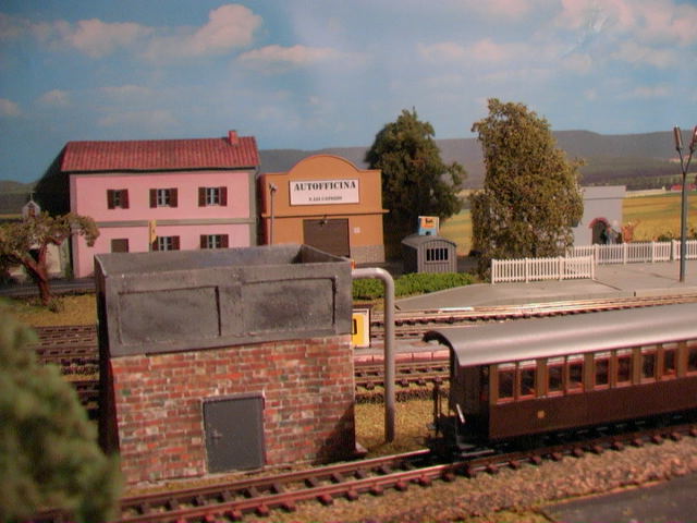

Ciao,un serbatoio a vasca aperta a costo sotto...zero!
Ingredienti?
-un coperchio di scatola per diapositive
-un tubo(va bene anche una materozza a L,curva)
-una scaletta
-una porta
-4 pezzi di eulithe o altro che trovate in casa
-un foglio di mattoni
-un pezzo di acetato per simulare l'acqua
Eccolo nella stazione della mia linea f-l la FNC...

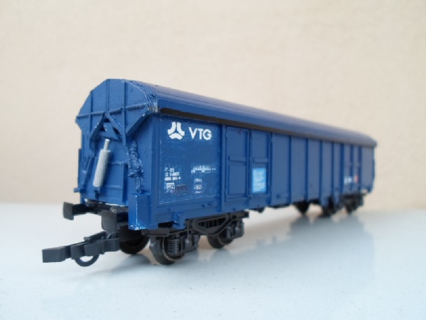

Tempo fa su un forum francese e' comparso questo carro
L’allegato tamns.jpg non è disponibile
lo voglio
infondo e' un Eaos coperto
eccolo
tamns1.jpg [ 47.39 KiB | Osservato 10811 volte ]

MessaggioInviato: domenica 21 agosto 2016, 21:35
Messaggi: 1674
Enno' così non vale!
Questa è un'autocostruzione, devi spiegarcela passo passo (vulgo: lo voglio pure io! :mrgreen: )

Bel,lavoro Hupac, ma é l'angolazione del modello nella,foto o il tetto pare molto più bombato dell'originale?

ebbene si ho sbagliato e ho pure sbagliato il modello ci voleva un eanos invece che il eaos
verranno risolti con un nuovo modello gia in costruzione
sbagliando si impara
Grrrr :oops:

Tempo fa mentre cercavo qualche carro per allungare il treno cantiere mi sono imbattuto in questo
e' il Montagewagen carro di montaggio della linea aerea
ho deciso di costruirlo.
la base e' stata questa
e questo e' il risultato
mancano le decal ma le stampero' in seguito

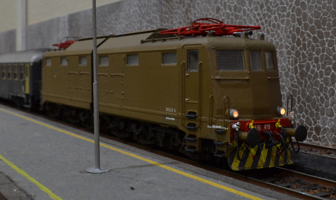

E636 419 su base Roco:
E636-419.jpg [ 247.1 KiB | Osservato 9402 volte ]
Il modello di partenza era una E636 193 XMPR, ho quindi eliminato i coprigiunti della cabina ed il terzo faro. I coprigiunti dritti sono di carta imbevuta di Attak.
Il tubo delle particolari condotte principali di questa unità sono di filo di rame (sarebbe stato meglio leggermente più sottile col senno di poi...), 78 poli, REC e mancorrenti MdF, pantografi ACME (diversi uno dall'altro).
