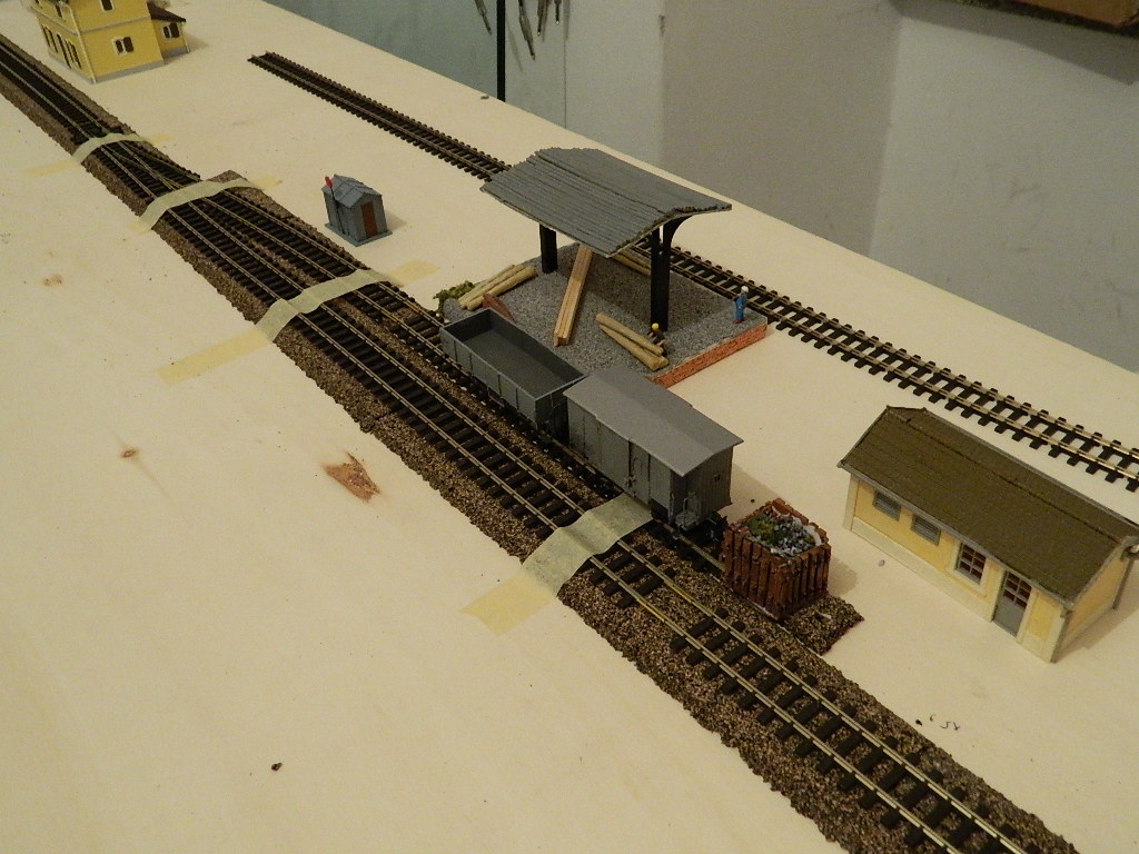

Io invece ho appena dato vita ad un connubio H0m-H0e....ah il binario H0e deve arrivarmi ed ho posato un flex in m per una prova di spazio.
Trovate i dettagli sul mio sito presente sul profilo di questo forum,grazie
