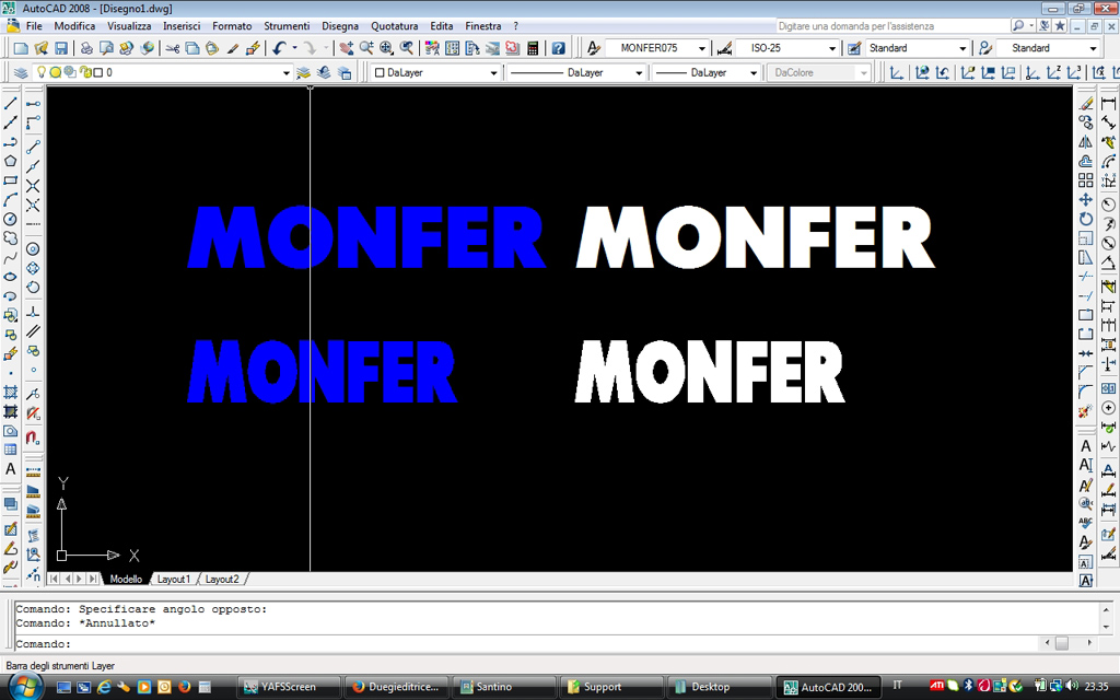

Ciao Francesco, da una veloce ricerca in rete il primo sito in elenco
http://freakfonts.com/fonts/sans-serif-exb-flf.html
clicca su "Download Sans Serif Exb Font" e salva il file semplicemente sul desktop.
Ora non ricordo come funziona la tua versione di Autocad 2006, Io ad esempio in Vista la cartella di Autocad la trovo in in C:/Programmi (o Programm) ( e se ricordo bene XP non dovrebbe essere diverso ....)
All'interno della Cartella Autocad dovresti trovare una sottocartella Fonts ... ecco dove copiare il tuo file TTF che hai parcheggiato in desktop.
Avvia Autocad ----> stile di testo---> selezioni il carattere appena installato ----> imposta corrente ... et voila il gioco è fatto.
A questo punto selezione altezza, larghezza carattere secondo le tue esigenze

Buongiorno a tutti e grazie a Santino.
Ho appena scaricato i files (tre varianti) sul telefono, ovviamente non li legge, ma vediamo stasera se la vecchia cassapanca me li copia.
Di nulla ... e poi è servito anche a me :wink:
Grafici saluti
Francesco
Una volta copiati sul PC segui le istruzioni per l'installazione del font (che poi non è una vera installazione). Cmq se hai bisogno contattami pure
Buona giornata

Buonasera a tutti,
finalmente ho trovato il font giusto, su sito diverso (fontsner) e ho preso dimestichezza con il metodo di caricamento: mo' veramente non mi ferma più nessuno.
Ecco la foto della schermata, ora passo all'applicazione.
Collosi saluti
Francesco

....mo' veramente non mi ferma più nessuno.
bene Francesco ... buon lavoro :wink:

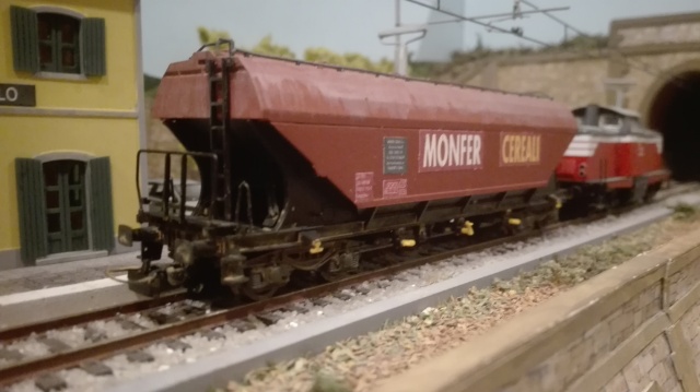

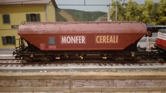

Eccolo decorato, rimontato e (leggermente) sporcato.
Il prossimo passo immediato sarà l'invecchiamento parziale di uno blu... e quello a medio termine il trovare una stampante col bianco coprente per usare le decalcomanie, purché di costo sostenibile.
Granulari saluti
Francesco

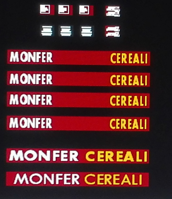

Ciao Francesco, una curiosità.... su quale supporto hai stampato le scritte?
Per le decals puoi provare, temporaneamente, a rivolgerti a un centro stampe o eliografica (sempre che ve ne sia una nelle vicinanze)
Santino

Buongiorno a tutti,
il supporto è - purtroppo - semplice carta con stampante ad inchiostro; ho ritagliato le scritte in modo da farle sembrare dei rappezzi, per dare un senso alla differenza di colore.
Chiederò a qualche copisteria vicino all'università, ma non ci conto granché.
Cartacei saluti
Francesco
Buongiorno a tutti,
Cartacei saluti
Francesco
Ciao Francesco, puoi provare con dei fogli di trasparente adesivo ... se non erro esistono sia per stampanti a getto di inchiostro (JetColor) o laser a colori.
L'unico problema è rifilarle bene il più possibile e applicarle senza bolle :roll:
 Oggetto del messaggio: Re: carri monfer e altri
MessaggioInviato: venerdì 14 febbraio 2020, 18:07
Messaggi: 1675
Li uso già dove il fondo è chiaro.
Ma su fondo rosso mattone con le scritte bianche o gialle in negativo non funziona perché vengono inghiottite dal colore più scuro circostante, senza contare che il bianco e il grigio chiaro sono dati in negativo e sul trasparente non escono; in questi casi occorre la stampante che dia bianco e giallo coprenti, ma mi risulta costi un occhio.
Appena ho un pomeriggio libero passo dalla copisteria a chiedere se hanno quel tipo di stampante: risolverei ogni problema.
Scoloriti saluti
Francesco
MessaggioInviato: venerdì 14 febbraio 2020, 20:51
Messaggi: 6365
Chiamate la Fides di Verona ...decal ok a costi assolutamente equi...chiaramente dovete disegnare il font oppure con sovrapprezzo può essere che disegnino loro ...contatattateli vivamente consigliato

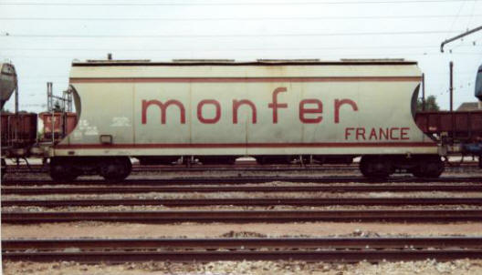

stavo pensando alla fattibilità di questo carro monfer
St%20NAZ0809%20(29.jpg [ 127.51 KiB | Osservato 10126 volte ]
ma mi manca la misura dell'interasse dei carrelli
qualcuno mi puo aiutare?
grazie a tutti
Tiziano

Ciao Tiziano ... non è proprio lui
https://gibitrains.pagesperso-orange.fr/train/wagon_cerealier_uagps-jouef-2.htm
ma penso che le misure siano queste
https://gibitrains.pagesperso-orange.fr/documents/pdf/fauvet-cerealier-3.png
... comunque continuero a cercare
Santino

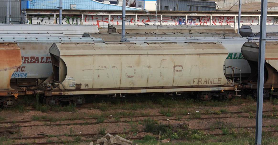

Messaggi: 2206
Ciao!
Ho delle foto da vicino di un carro di quel tipo ma, stranamente, non ha scritta la misura dell'interperno. La lunghezza totale è di 15,04m.
Da questa foto trovata da qualche parte in rete invece puoi vedere la sua decorazione originaria!
1998.jpg [ 30.65 KiB | Osservato 10058 volte ]

Messaggi: 803
Grazie Antonio
da una foto cosi posso rilevare le misure
