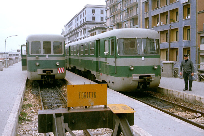

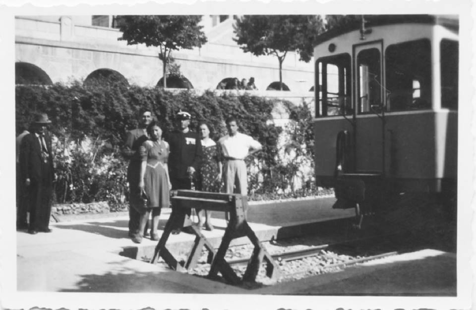

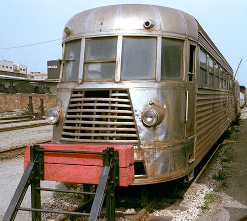

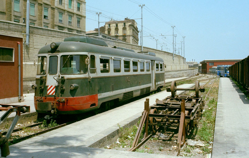

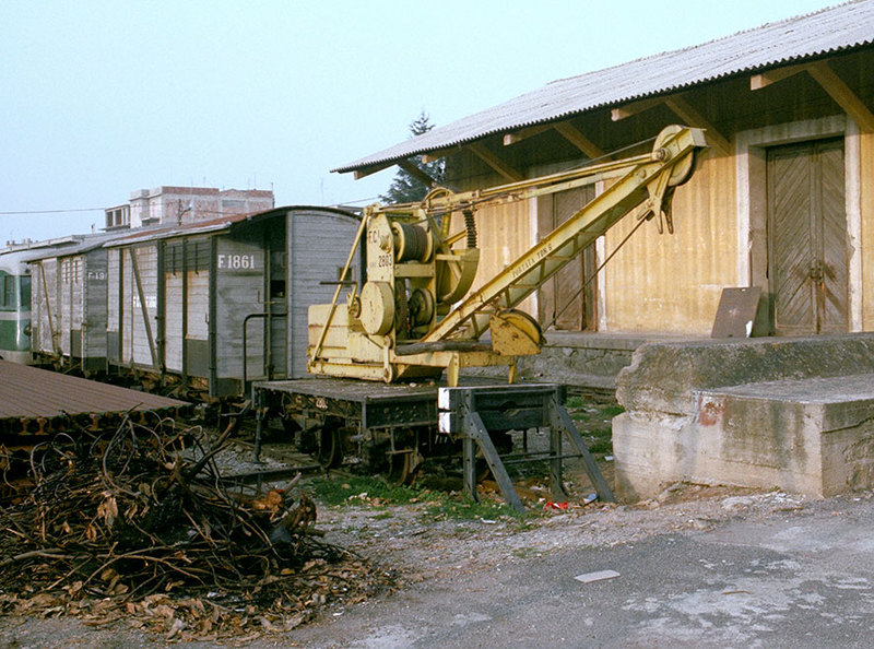

Buon pomeriggio a tutti. Una domanda alla quale non trovo risposta nonostante la mia discreta biblioteca in materia di ridotto...nostrano. Vorrei realizzare dei paraurti per una linea tipicamente italiana. Qualcuno ha delle foto disponibili? Come erano realizzati?

Da parte mia mi vengono in mente queste soluzioni che ho visto: un parallelepipedo in calcestruzzo con parte superiore a tronco di piramide, c'era una riproduzione sul diorama di Lauria apparso su Ttm, oppure due traverse di legno accostate con un foro al centro in corrispondenza dell'unico respingente , sempre vista sulle FCL.
Vedo se trovo qualche immagine. ....
da photorail:
da facebook, gruppo c'era una volta la ferrovia Rimini San Marino:
11149466_10205464484590100_6382928062384324936_n.jpg [ 63.12 KiB | Osservato 7900 volte ]
Tratte dal web, non mi sono annotato gli autori, verosimilmente saranno di Roberto Cocchi, se occorre cancello o modifico:
230883fclgioiagru2803b.jpg [ 166.17 KiB | Osservato 7900 volte ]
m2-59-c2.jpg [ 70.38 KiB | Osservato 7900 volte ]
230883fceade03b.jpg [ 129.87 KiB | Osservato 7900 volte ]
230883fclbarim200bari1.jpg [ 135.61 KiB | Osservato 7900 volte ]
Alessandro
