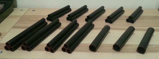

Ho fatto entrambi i tipi; quelli neri sono i metallici, mentre per il cemento ho pensato alle condotte maestre dell'acquedotto pugliese: sul diametro ci siamo, sulla lunghezza ho calcolato ad occhio e dovrei verificare: dici che non reggerebbero o che dia difficile fabbricarli?

Per i tubi in cemento c'è una specie di rapporto tra diametro e lunghezza, dovuto allo spessore.
Lo spessore maggiore che ho visto è di circa 150 mm, per un diametro di 2500, e una lunghezza di 2500.
Dimensioni maggiori nè aumentano il peso per niente, e rendono complicato il maneggio, per non parlare della fabbricazione.
A differenza dei tubi in acciao, che servono dove c'è pressione, quelli in cemento servono di fatto a crere una cavità nel terreno, per la resistenza si sfrutta il fatto che è un tubo circolare (leggi della fisica).
Poi capita che nelle pose a vista, i tubi in cemento sono giuntati con materiali specifici, che visti non da vicino, fanno sembrare un tubo unico l'insieme di tanti pezzi.
Poi per applicazioni particolari ci sono tubi in acciaio rivestiti. Tipicamente sono lunghi non più di 6 metri.

Altra serata del tubo... corretto per farlo sembrare metallico

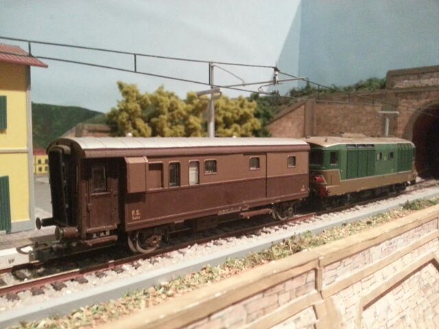

e revisionato un bagagliaio della Fondazione Fs (riciclaggio di cassa Laser di resina più vecchio telaio rivarossi) qui trainato verso Pistoia da una 445 preservata
IMG_20161026_10518.jpg [ 49.2 KiB | Osservato 9123 volte ]

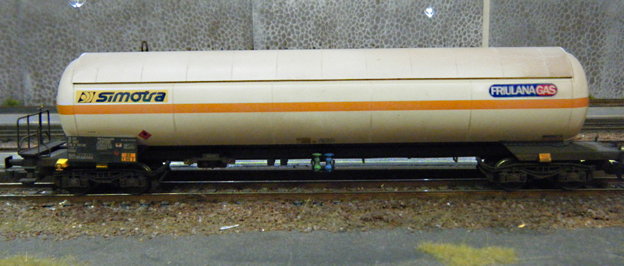

Carro cisterna francese della SIMOTRA noleggiato all'italiana FriulanaGas...
Zagkks_Friulanagas.jpg [ 184.45 KiB | Osservato 8883 volte ]
Si tratta di un rimescolamento di diversi elementi LS Models, il telaio monotrave in particolare proviene dall'art. 30172, le decals FriulanaGas sono stampate in casa.
